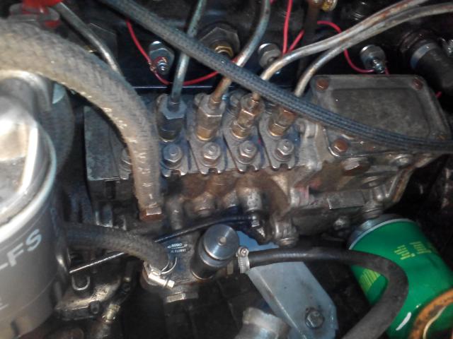

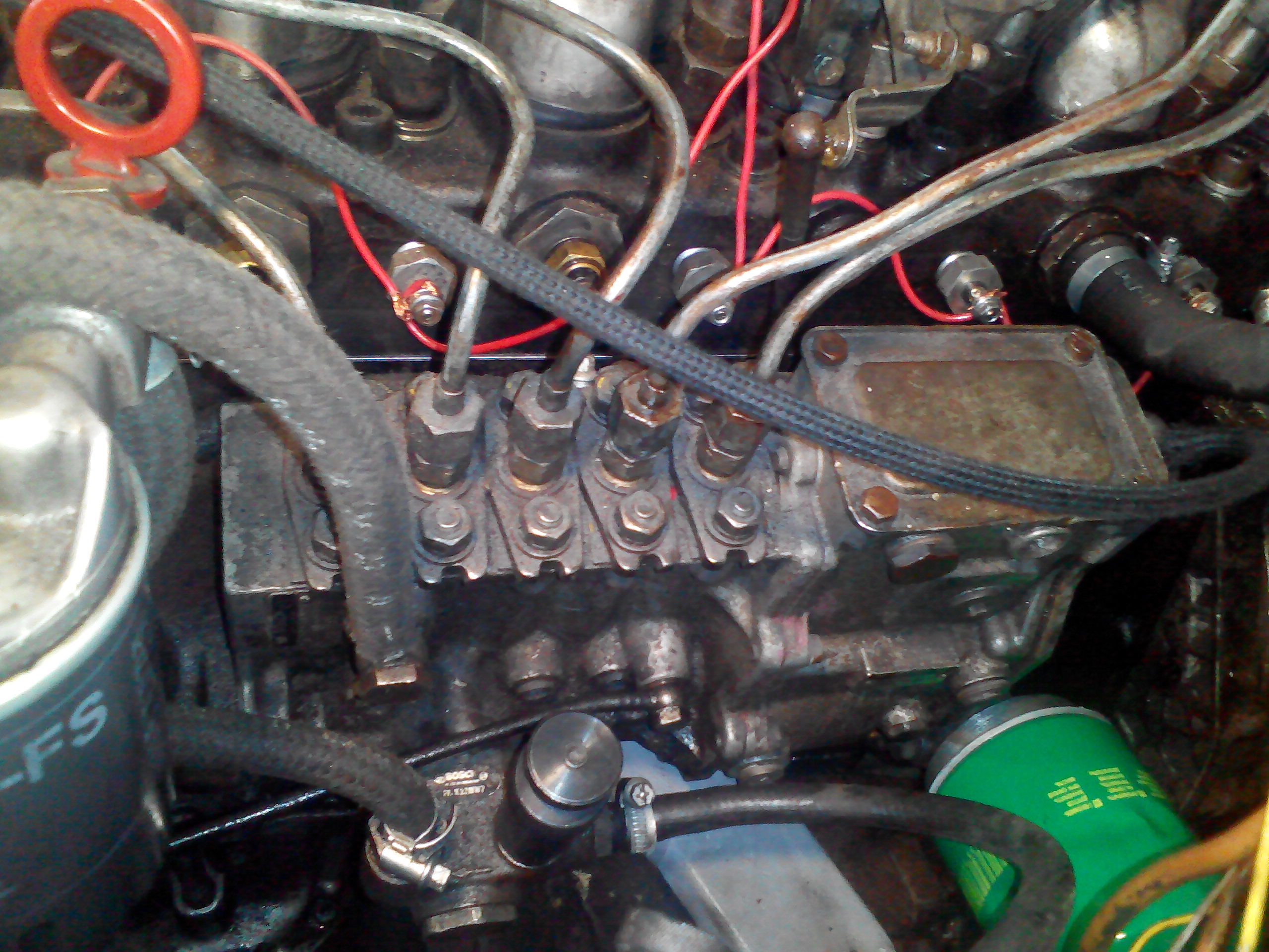

Вот как мог сфоткал. Так все таки из-за чего ТНВД сам может прибавлять обороты?

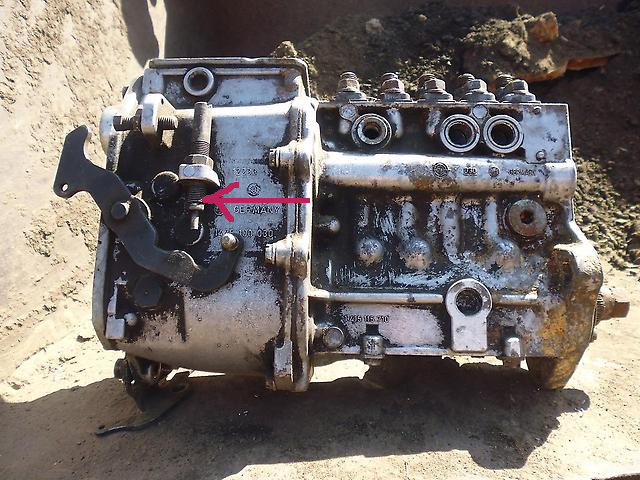

Между насосом и блоком имеется упор холостого хода. Показан стрелкой.
В оригинале он имеет подпружиненную вставку, которая и дает возможность нажать рычаг газа вверх в положение СТОП.
Глянь у себя: может вставка с пружинкой заржавели или вообще обыкновенный болт вкорячен.
Тогда, естественно, глушиться не будет.

Твой насос мажется по отдельной трубке. Её видно на фотках, она чёрного цвета, прикручена в районе четвёртой секции. В насосы другого типа масло подаётся по кулачковому валу. Т.е. вместе с насосом тебе придётся менять звёздочку привода насоса. Или более простой вариант (видел несколько раз), на другом насосе укорачивается кончик кулачкового вала и закрываются отверстия для подачи и слива масла, насос устанавливается на место. Снимается вакуумная глушилка и в насос наливается моторное масло, после этого глушулку ставим обратно.Посмотрел - попробовал пошевелить - сначала не получилось, но потом за саму лапку разработал понемногу с вэдешкой. Жалко сразу не знал про это. А такой вопрос - если мне поставить чуть посовременнее насос-как у них с совместимостью по моторам? Я имею в виду систему смазки и привод?
