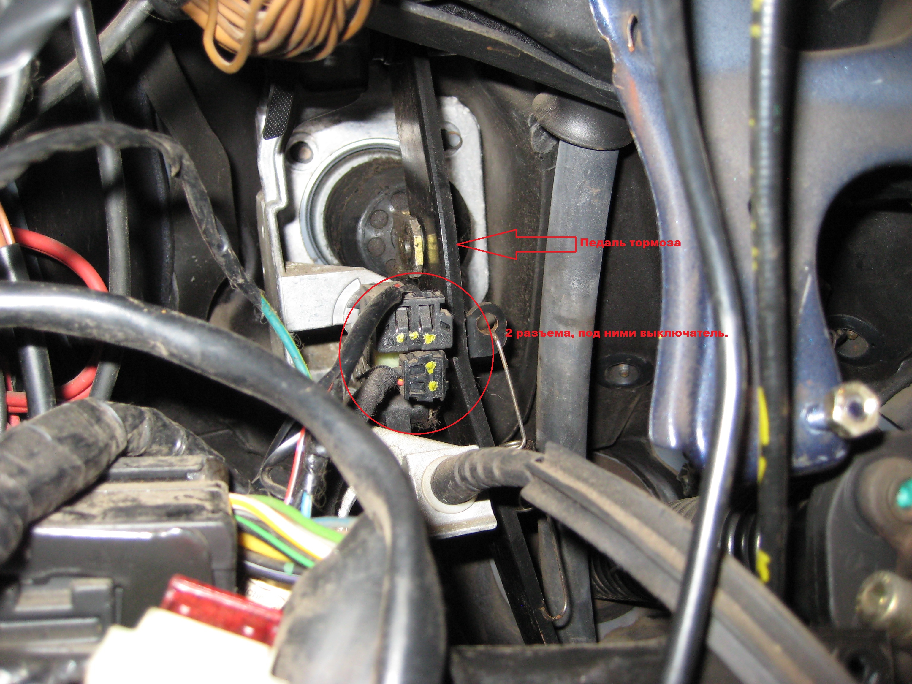

Доброго утра всем!
Сегодня заметил что постоянно горят стопы. Думаю выключатель заело.
Посмотрел визуально блок педалей, хрен знает где этот выключатель.
Хотелось бы скинуть клеммы, посмотреть в нем дело или что нить другое.
Подскажите кто знает куды лезть?? А то ведь в,едут в зад, и будут правы! :rolleyes:

Засунуть руку над педалью, нащупать тело лягушки, повернуть налево и достать, потом вниз и отсоединить разъем(ы)

Может дело не в лягушке, попробуйте просто нащупать и нажать пальцем, если стопы погаснут, то нужно просто пасатижами подогнуть лапку у педали тормоза котора нажимает. У меня такое было 2 недели назад..

Для наглядности:
