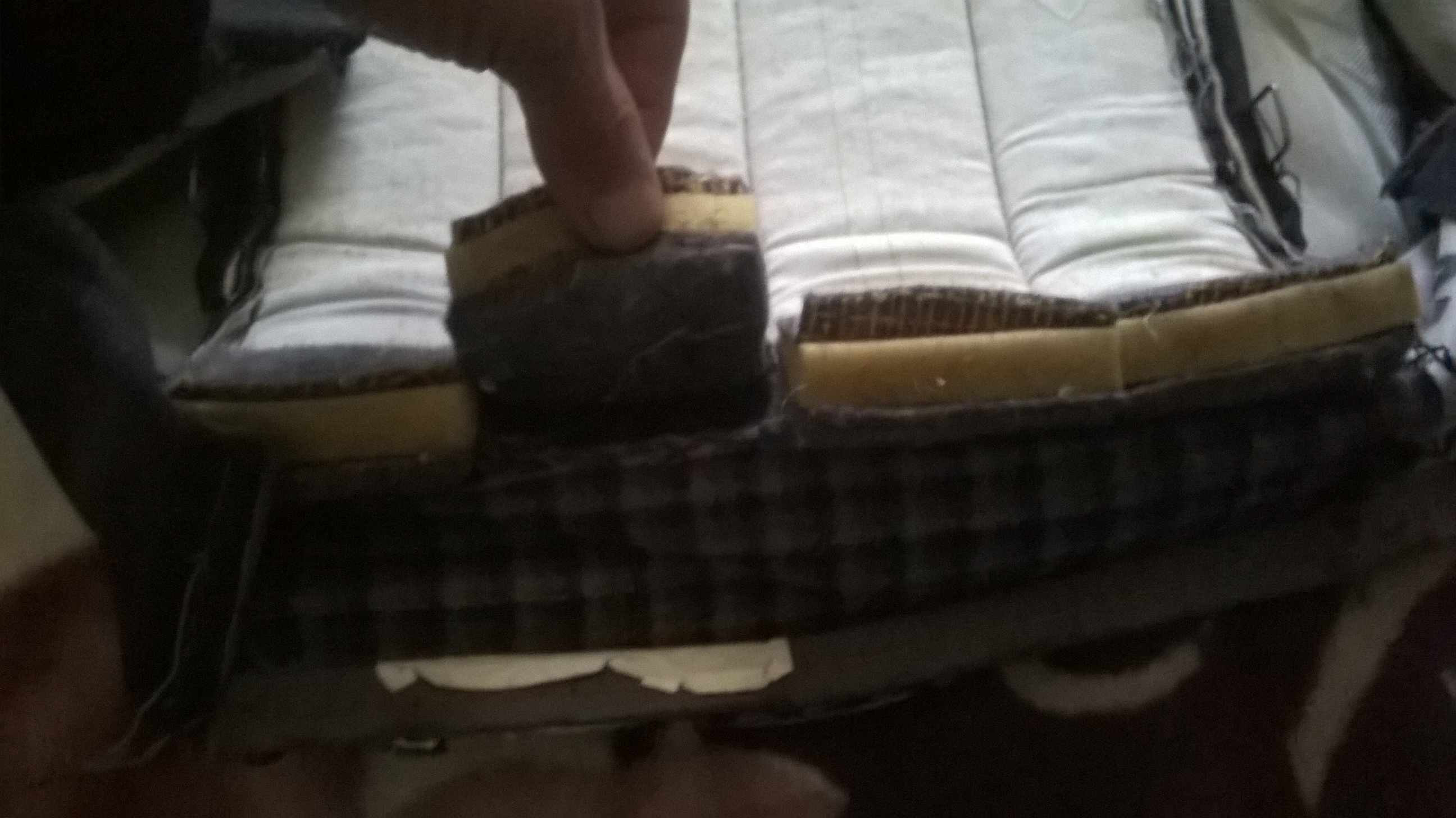

Доброго дня уважаемые соклубники, подскажите у кого был опыт, шкурку водительского сидения можно постирать с вставками или лучше их вынуть( просто обратно вставлять их не замучаюсь?) либо так можно в ванне с щеткой и порошком.Фото вставок прилагаю, и еще метталические направляйки надо вынимать или ничего им небудет?

с ними долше сушить, но луше стирать с ними, тк их потом запихивать неудобно. кроме того, они тоже грязь и запах набирают. лучше перениси стирку на следующий год, тк сушить луше натянув на каркас сиденья, есть веротяность, что ткань немножко сядет, хотя жалоб таких ни у кого не было. по тойже причине стирать не горячее 30 градусов, да больше и смысла нет.
и еще, после высыхания полей ткань химчисткой, или если найдешь, то отдельным "импрейнигером"

Я вытаскивал вставки и стирал их отдельно. Запихивать обратно сложно, но можно. Направляйки металлические лучше снять.
После стирки обивки водительского сидения, возникнит желание стирать весь салон. :razz:

Постирал, с направляйками думаю не критично, остальной салон чист , а эта шкура не моя я ее взял под ремонт своей, можно конечно и ее натянуть но она с пассажирской сидухи и отверстие от регулировки совсем будет не айс смотрется.

Вынутые вставки возвращаются следующим образом , пропихивается в карман проволока медь/ алюминий , делается крючок сантиметров 10 на другом конце, прокалывается войлок крючком за край, хвост проволоки пару раз откручивается вокруг основного стержня ( может выдернутся при пропихивании на спинке) и все затигивается обратно. Быстро и и без проблем.

А его уже делали http://www.oldmerin....showtopic=82229 нет только пару- тройку фотографий, прикреплённый за войлок кусок проволоки и стальной метровой линейки которую вставляют в кармашек попогрея, чтобы запихнуть назад.

Дополнительные фото как вставить войлок:
Установка попогрея после стирки или заново с помощью линейки на 123, 124, 126, 201 :

Я прямо так стирал, вместе со ставками. Все нормально было. Только вот для снятия обивки пришлось сидение вынуть таки. Иначе весьма некомфортно работать.
