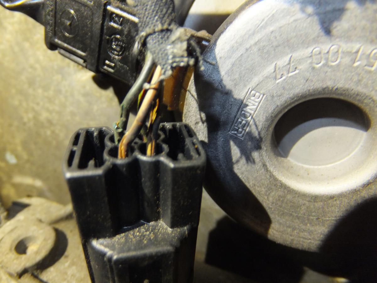

Вообщем Ситуация такая, Купил мерса w230 мотор 111 1995 г.в. комплектация ELEGANCE, АВТОМАТ, 2.3, Отгнили провода от датчика температуры охлаждающей жидкости, датчик 4х контактный вот номер датчика A0115425117, куда какие подцепить не знаю, не показывает температуру, и походу двигатель думает что постоянно холодный, на датчике написаны цыфры, подскажите какой по цвету провод куда подцепить???? :confused: :confused: :confused:

Не провода отгнили, а проводка расыпалась и подлежит тотальному ремонту. Цоколевка при подключении ДТОЖ:
к.1 - к. 28 ЭБУ
к.4 - к. 36 ЭБУ
к.2 и к.3 подключать произвольно (цепь термореле).
