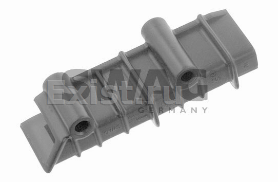

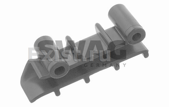

Я вот уже нашёл и купил,но только вот вопрос по заменителю .Есть два типа нижних успокоителей ,SWAG 10 09 0045 и SWAG 10 09 0025 с виду немного разные ,но на один мотор .Знаете ли отличия ? Или можно и такого и такого типа ставить ? Я купил 10 09 0025 .Ещё не разбирал передок ,не знаю что там стоит .

10090025 (первое фото) аналог а1020520316 однорядный.
10090045 (второе фото) насколько я вижу по каталогам, это аналог а1020521316 нижний двухрядный успокоитель.
не то купил, явно же видно, один шире другой уже
