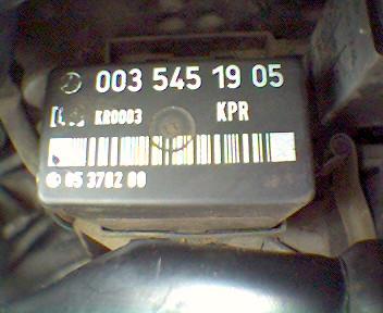

вот те фото реле насоса, находится за аккумулятором, нуна только пластиковую защиту снять, там все и увидишь (релюшки, мозги КЕ и АБС)
http://www.oldmerin.club/board/index.php?act=attach&type=post&id=1120$n=a.gif
мда за аккумом было всё что угодно кроме этой ботвени. Полез со шлангом в бензобак сливать так...мда, слить можно только если бак почти заполнен, а так нереально, абсолютно, когда на дне пару литров а остальное в топливной системе.
Решил завести... и чудо, всё заработало! И не глохло, нарезал пару кругов, пожёг резины, как будто ничего не было.
Ничего не понимаю :insane:
Может из-зи того что я пригорящей лампе накатал около 30-40 км а потом заправил, может возникла воздушная пробка?

#18 ОФФЛАЙН   ЗоМер
Отправлено 20 August 2007 - 23:00
Ничего не понимаю
Ищи таки реле бензонасоса, вскрывай, пропаивай. Реле перегрузки тоже не помешает.
Ну а чтобы после заливки канистры бензина Мерседес умер - ну не ослиную мочу (пардон :D ) же ты заливал.
