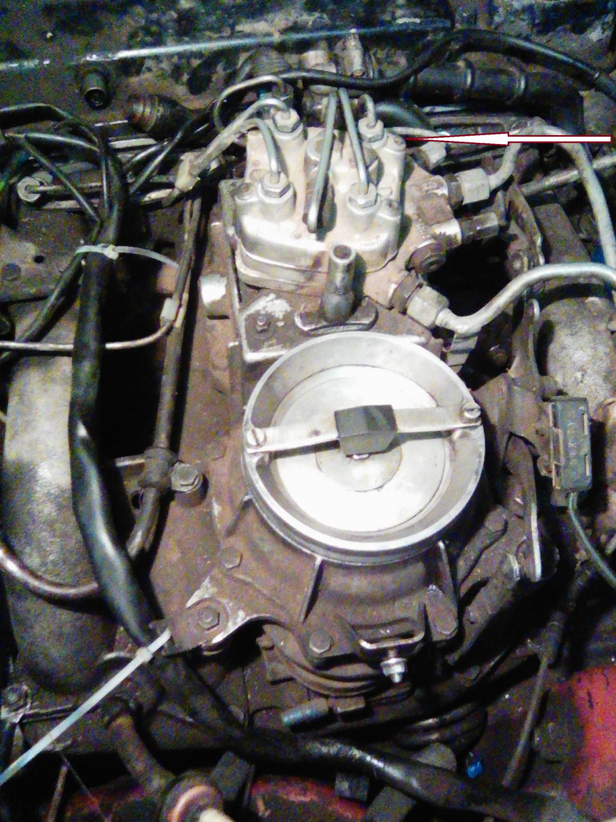

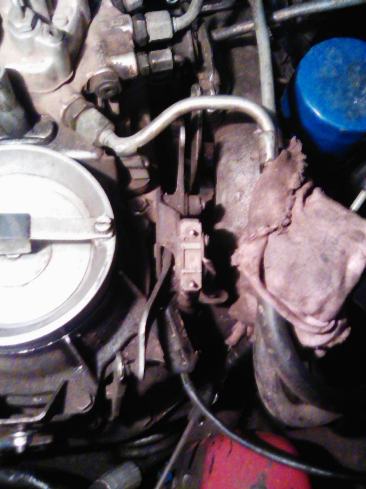

капиталил движку , замена маслосьемных колпачкок , поршневых колец , притерли клапана головы, шлифанул коленвал, замена сальников , замена бронепроводов.... вобщем собрал , выставил все метки , протащил без свечей 1км , с ключа не заводиться стреляет в  К-джетроник, свечи черные, перепроверил метки , потощил на шнурке , завел , ХХ нет ( машина вообще глохнет  ели обороды падают ниже средних) , покрутил трамблер - нет результатов .
 IMG_20160905_113005.jpg вот такой К- Джетроник стоит, ЕГД отсутствует

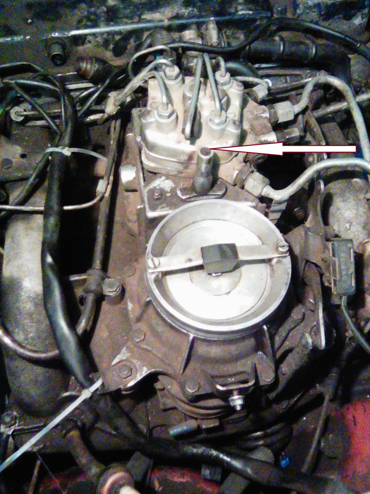

IMG_20160905_113005_1.jpg продул фильтр на трубке
IMG_20160905_113019.jpg продул сам РУД , и фильтр на штуцере

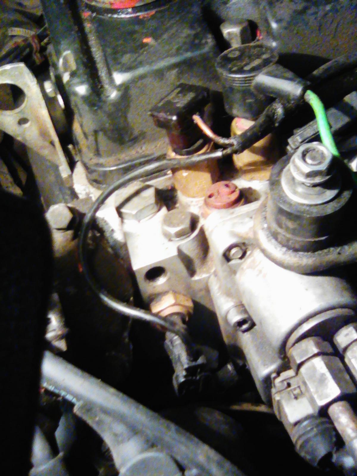

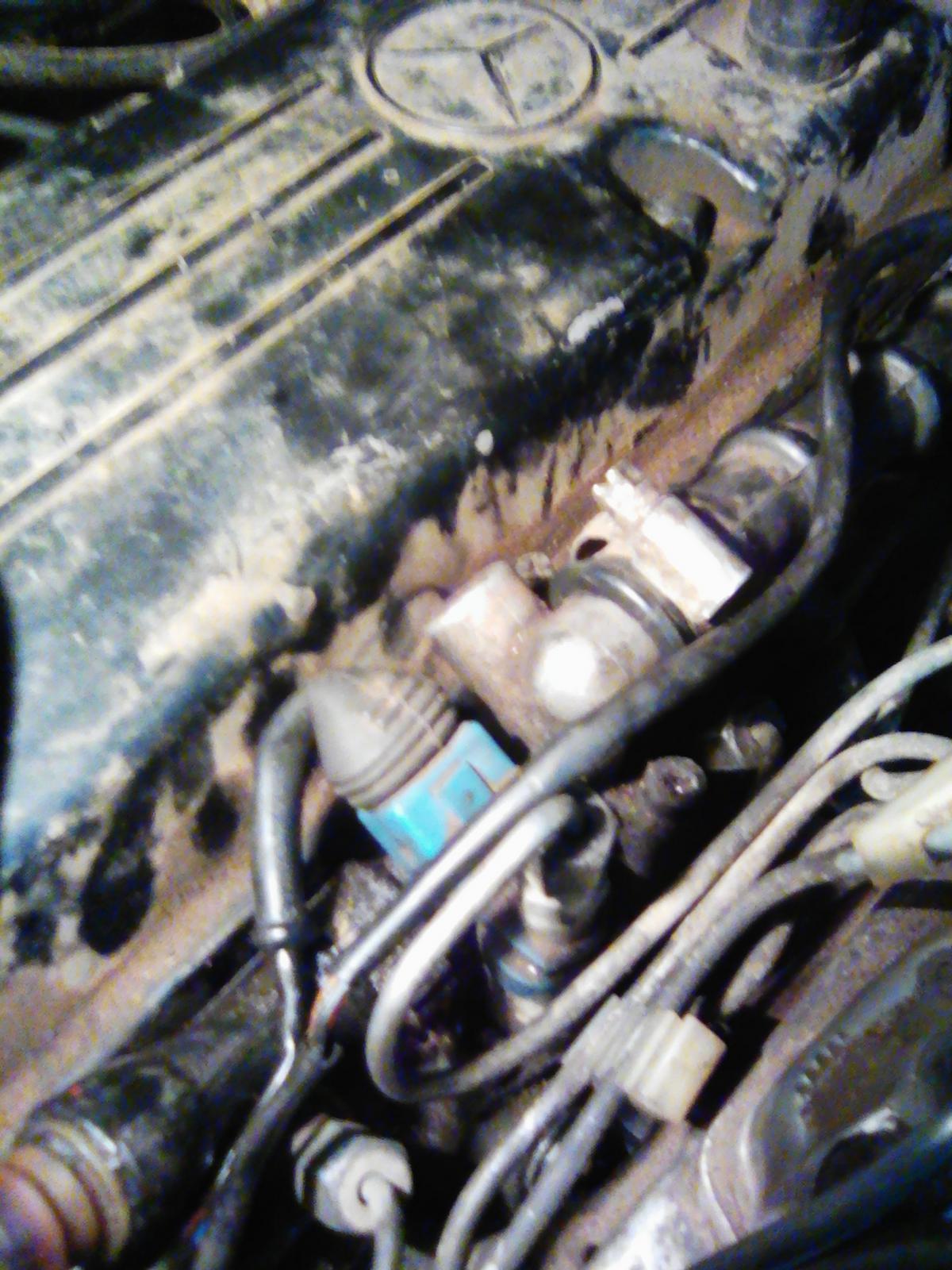

IMG_20160905_113019_1.jpg клапан ХХ промыл и продул , пусковая форсунка молчит при пробном пуске движка ,
на сопротивление проверял ( у меня есть еще одна , на второй сопративление поменьше)поставил эту
клапан ХХ что стоит около 4 горшка с проводами тоже продул, все соеденения трубок на хомутах, воздушный фильтр забит , скинул ( буду заказывать или попробую подобрать счегонить, по деньгам не фонтан блин) проверял налив форсунок , били по разному , подстраивал регулировочными винтами около трубок на голове добился налив 180млт
результат неудовлетворительный , подключил пусковую форсунку через провода( один на массу второй на втягивающие)... ничего не изменилось , стреляет в в впускной колектор, свечи также черные...

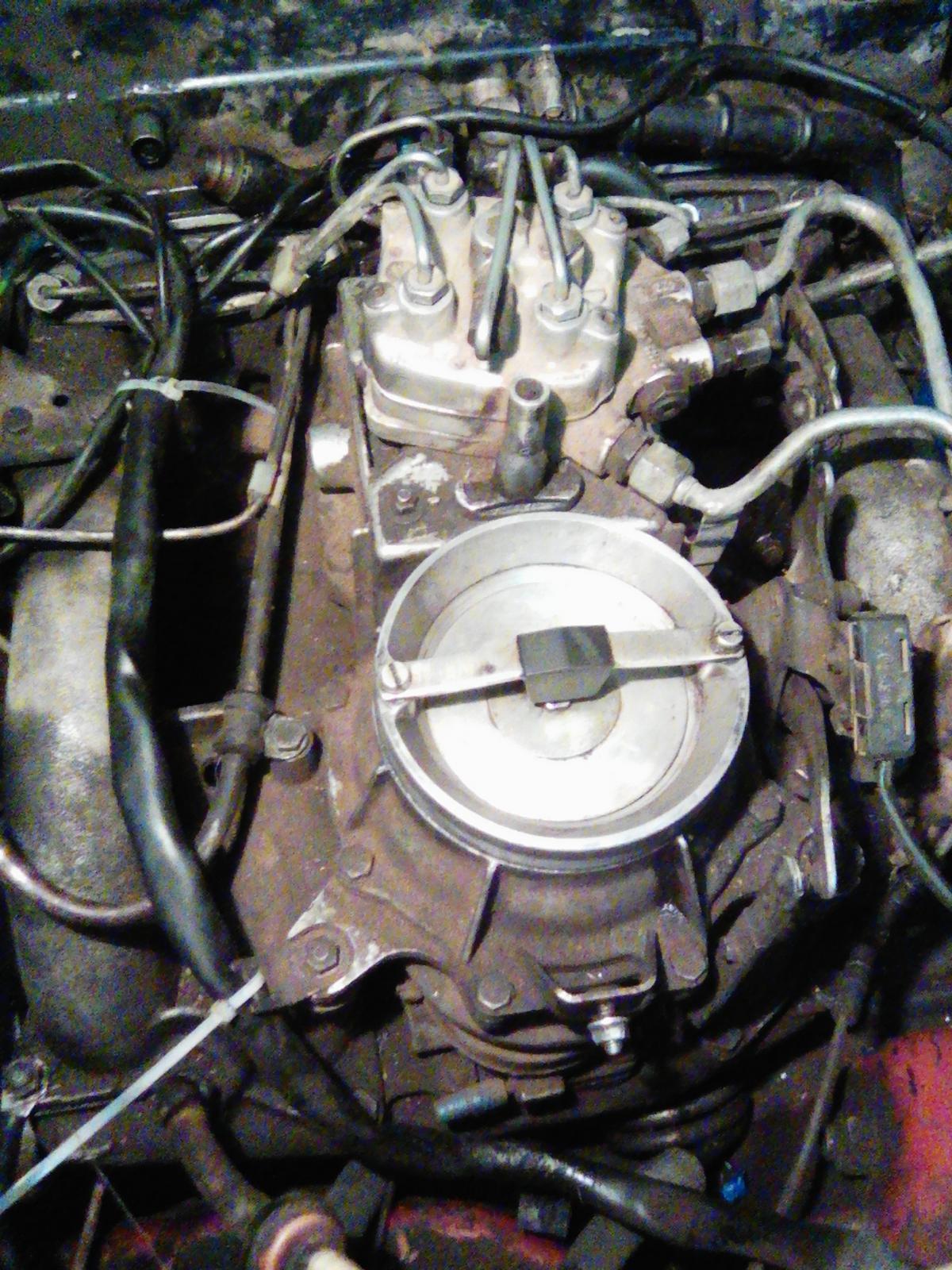

-123,1.jpg потом отвернул этот винт на 2,5 оборота
Ноль результаата , завернул на 0,5 оборота , нет результата , завернул на 2 оборота( на прежнее место) , также нет изменений
вобщем хз что делать , подскажите , а то еще чуток и в дурку отправят , буду хахатать и прыгать рядом с бубном!

Блин,чё за манера сразу крутить регулировку налива.Дозатор то чистый?Если да,то без форсунок налив меряется,скока можно об этом писать то!Если выставлял налив сразу с форсами,то далее при замене форс получишь геммор.Да и на разных режимах они будут по разному лить.
Подсосов точно нет?А то похоже.Системное,противодавление и давление в упор насоса мерил?Без манометра в К-Джете делать нечего!И лишний воздух( подсос) тоже одна из главных причин хреновой работы системы.

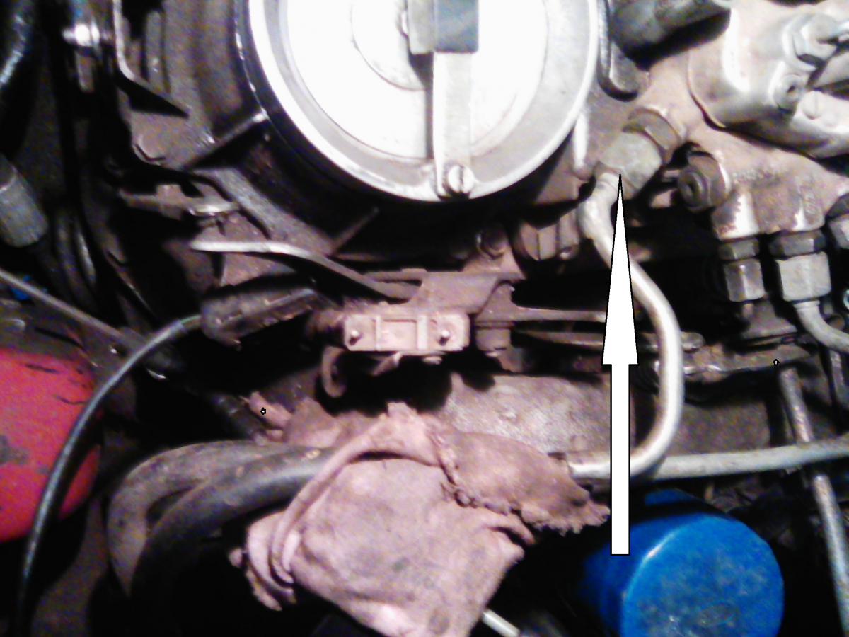

в упор
IMG_20160905_113005_12.jpg в этой трубке
#19 ОФФЛАЙН   persona_non_grata
persona_non_grata
  • Cообщений: 6843
  • Город:Витебск
    Велик colnago
Отправлено 18 September 2016 - 10:48
Насос труп.
