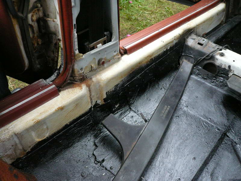

Я себе клепал днище и внутреннюю часть порогов. Залил преобразователем, подождал сутки потом зачистил все до металла, опять преобразователем, выдержал, мастика положиль (боди 930), далее режем из листового метала (короче обрезаем-вырезаем по форме, чтоб закрыть дыры), прикладываем, сверлим (я клепал заклепками алюминиевыми на 4 мм.) сверло 4 мм. (запастись поболее), обклепал лист. Сверху опять мастика, высохло, краской еще прошелся (белой ПФ). Деал все с нутри, результат отличный :grin:
К моему удивлению, когда я снял водительский коврик, то обнаружил, что педаль газа отгнида от пола, сделал на заклепках :up:
Вот есть немного фотко (это до покраски):
[attachment=13646:P1010600.JPG] [attachment=13647:P1010601.JPG] [attachment=13648:P1010602.JPG] [attachment=13649:P1010603.JPG]
[attachment=13650:P1010604.JPG] [attachment=13651:P1010605.JPG] [attachment=13652:P1010606.JPG] [attachment=13653:P1010607.JPG]
[attachment=13655:P1010608.JPG] [attachment=13656:P1010609.JPG] [attachment=13657:P1010610.JPG]
З.Ы. Заклепочный пистолет и тяговые заклепки сфоткаю завтра и добавлю :smoke:

Познавательные фото ... у меня теже самые места ... под ногами водителя там еще какой то лист приклеен (на вид пластик) его тож отдирал ?
для порогов какой длины заклепки были ? Почему выбрал алюм. а не стальные ?

Заклепки по мойму 1-1,5 см (длинна), были еще 2 см. Выбрал из того что было на халяву :-D Про лист(пластик) не понял, ты имеешь в виду уже моторный щит (что за педалями находится)?
З.Ы. Металлические не пробовал клепать, но скажу что кляпая 4,0 Al руки быстро устают :smoke:
