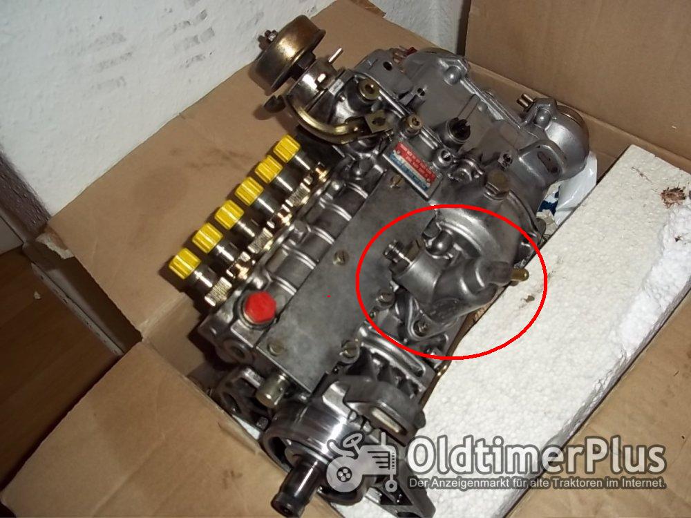

ТННД, он же топливоподкачивающий насос.

Единственное место в ОМ601 - 603 масло находится в непосредственной близости с ДТ - это ТНВД и топливоподкачивающий насос. Может быть износ резинового колечка на плунжере попочки... или износ самого плунжера.

Парни спс снял есть выработка на колечке на плунжере болтается,сам плунжер на мой взгляд нормальный.Просто мурз стоял около 3 лет чувствую это не последний сюрпраиз ![]()
