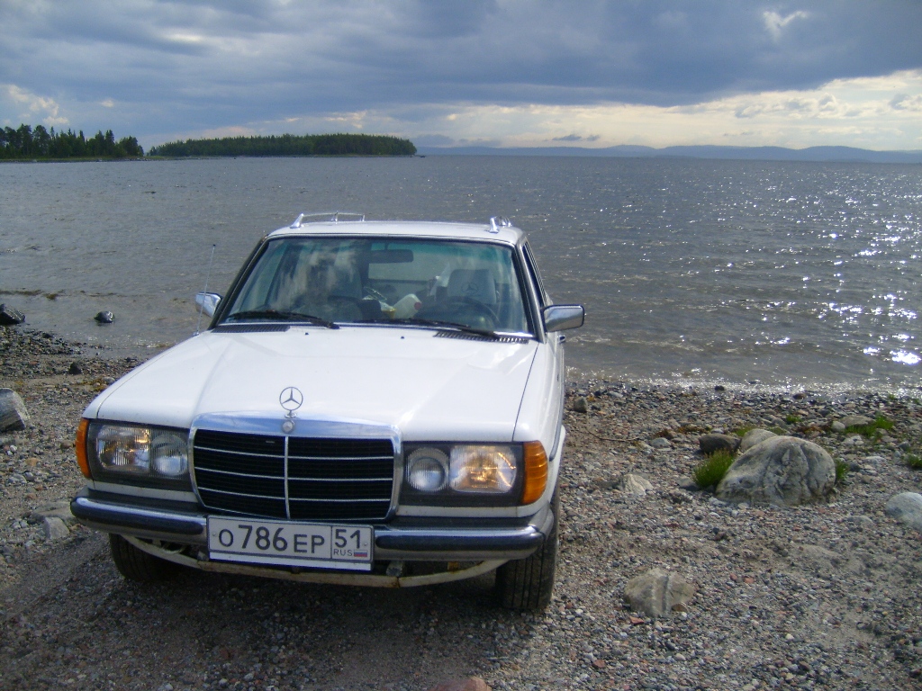

А в чёрный попробовать не хошь?
Белый как-то трудно представляется. Попробуй в фотошопе сперва :smile:
