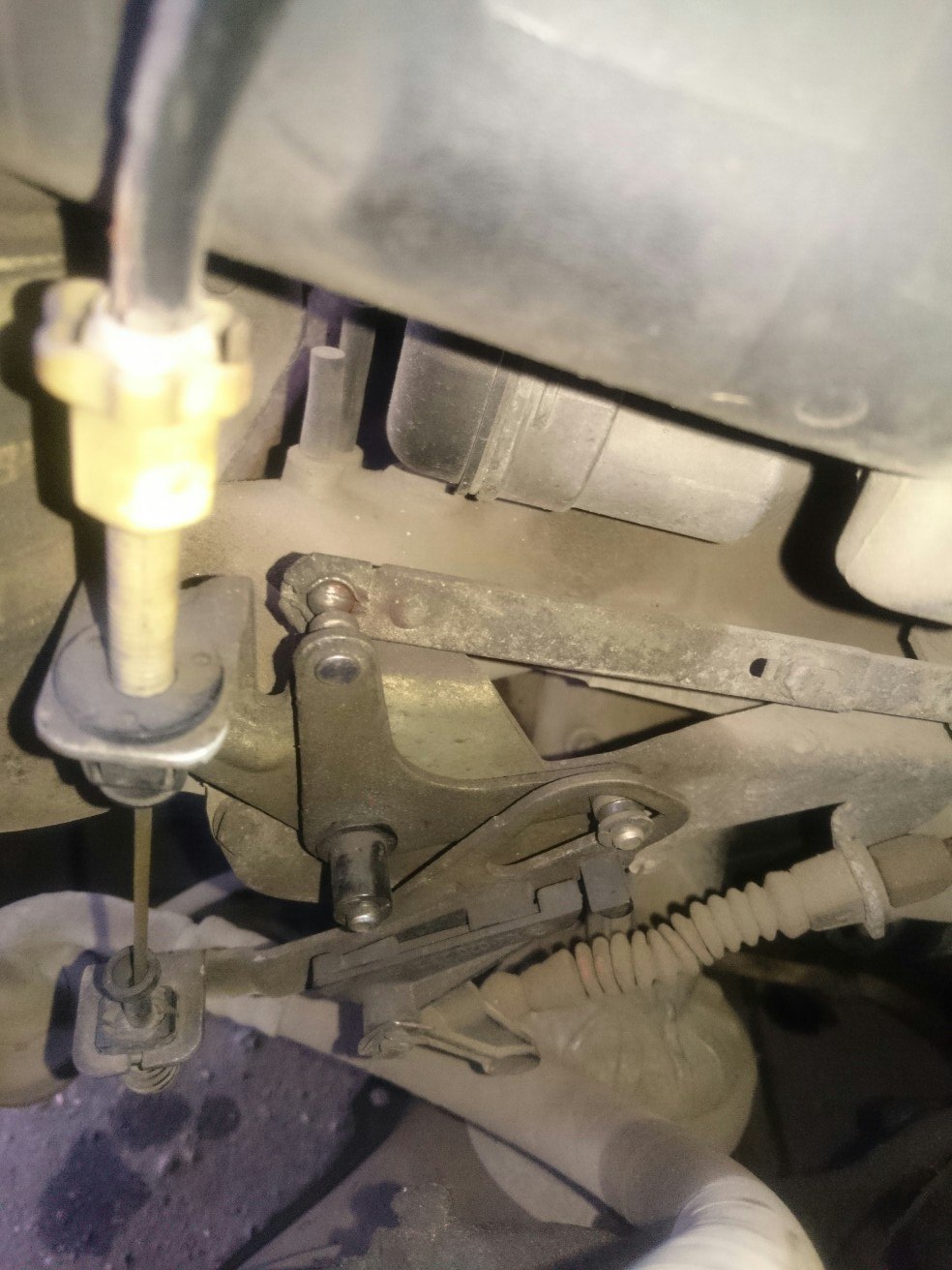

пробема появилась с приходом холода, машина w124 3.2
проблема заключается в том, что на холодную такое ощущение что тросик газа заедает, стоит покататься минут 10-15 и тросик не заедает
сам механизм уже облил селиконовой смазкой но не помогло, подскажите куда лезть дальше?

как вариант - нет сигнала ХХ, а уж почему его нет это надо разбираться

Вообще (если не установлена АСР) при отпущенном газе будет слышно как раздается щелчок концевика в заслонке. Как минимум вы его должны услышать, если нет или срабатывает через раз - разбираться с механизмом тяг (снять, промыть, смазать, отрегулировать) чтобы все ходило легко и без заеданий. Бывает что пружина отсутствует на дроссель, пружина в механизме тяг может быть потеряна, неоптимально выставлена длина тяги, препятствующая срабатыванию концевика.
Или через комп гляньте по актальным значениям отрабатывает концевик или нет. Вообще по фото видно что 65 дросель стоит, поэтому щелчек определенно должен быть слышан.
