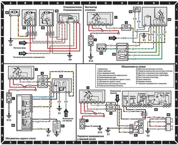

Доброго дня всем!

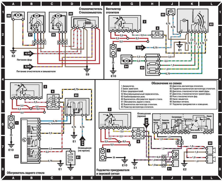

В тырнете есть схема, но она без реле. Там управление "+" с руля прямо на гудки.
У меня в руле "шлейф улитка"  Замыкает на массу, включается реле которое подает плюс на гудки.
В общем то все и так понятно, но нужно найти это реле.
Где оно находится? Под капотом, под торпедой, или еще где????

А схемки правильной, случаем нет! Хотя бы знать цветовую маркировку проводов.
Хочу тупо заколхозить свою схему управления на электронном ключе.

Если мне память не изменяет, то за приборкой 3-пиновое реле в голубом корпусе.
Вот схемка:
Вот схемка:
Огромное спасиба!
Вот в этом месте:
