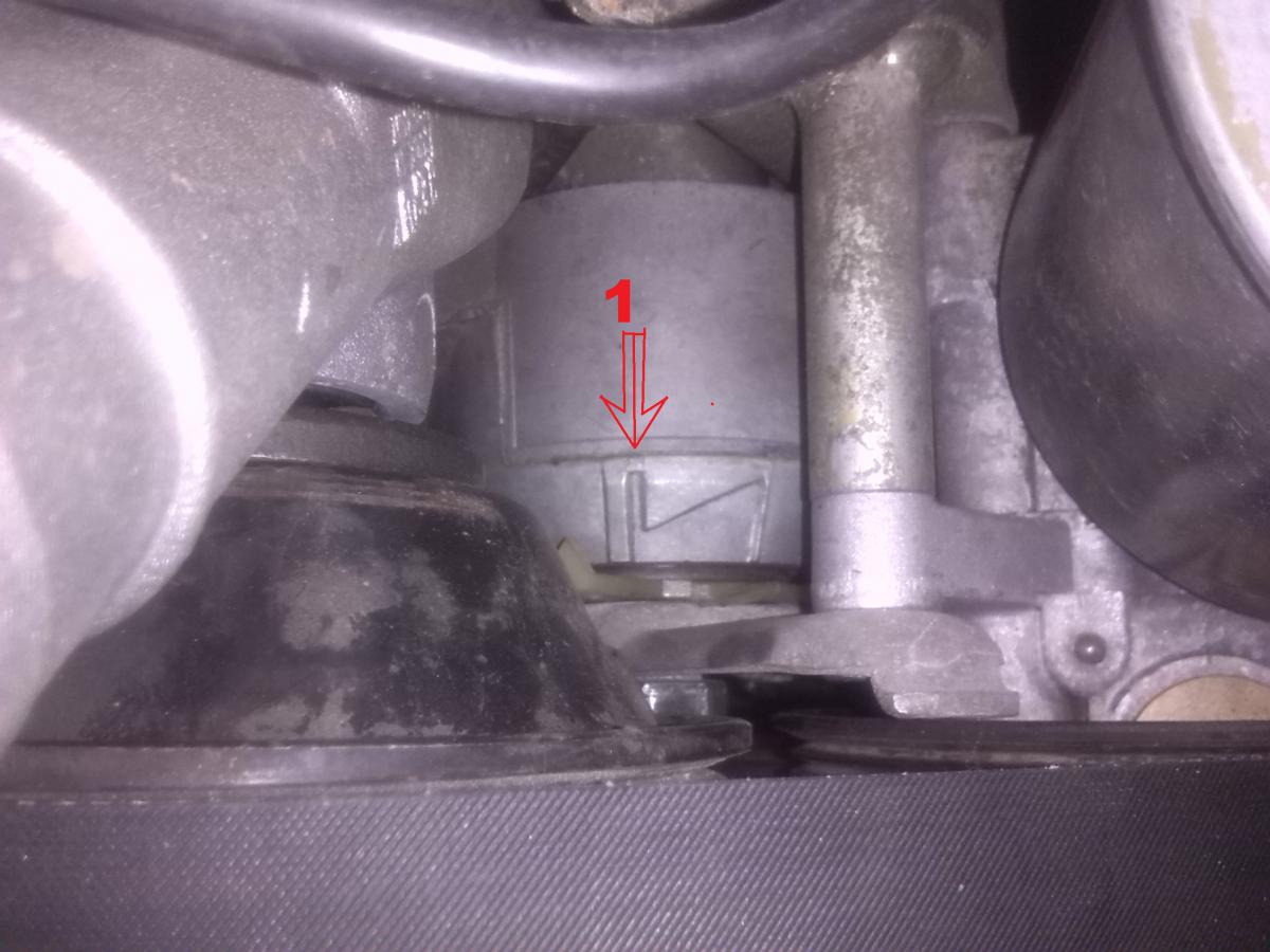

Читал инструкцию,она на несколько типов моторов,поэтому не смог понять как что и куда крутить....
Интересует пластиковая стрелка которая садится на шлицы натяжителя,при демонтаже она с него слетела и я упустил момент узреть как она стояла.
вопрос 1) по каким ориентирам её выставить,когда у тебя натяжитель в руках
2) после установить ремень и крутить регулировочный болт(сверху,рядом с гуром)??

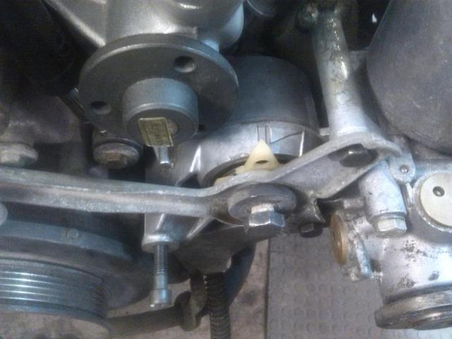

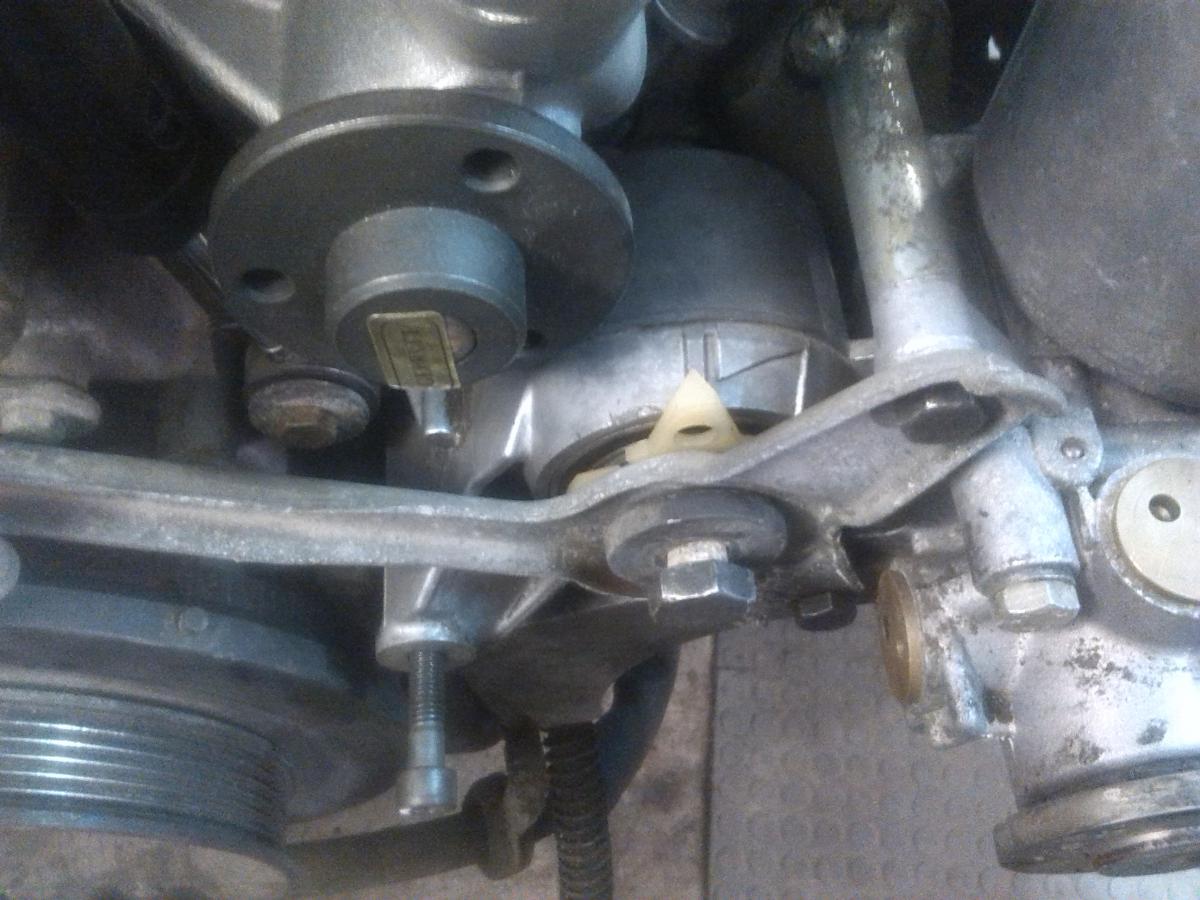

Дядь Леш... я сегодня разобрался вроде бы....
Вообщем вся соль в регулировке такая:
не затягивая основной болт(головка на 22 помоему) натяжителя, крутил трубку\регулятор(та что сверху) ремень стал натягиваться,затем я так понял надо затянуть основной болт и всё готово...
Вот только казус.......
По книжке сказано что стрелку необходимо установить в положение 1! после чего отрегулировать натяжитель пока стрелка не встанет на середину шкалы(как было когда я туда полез)
а получилось так что стрелка ушла противоположно в минус....
получается надо устанавливать стрелку на максимум ???

Отправлено 09 October 2016 - 15:03
В крайнее правое положение
