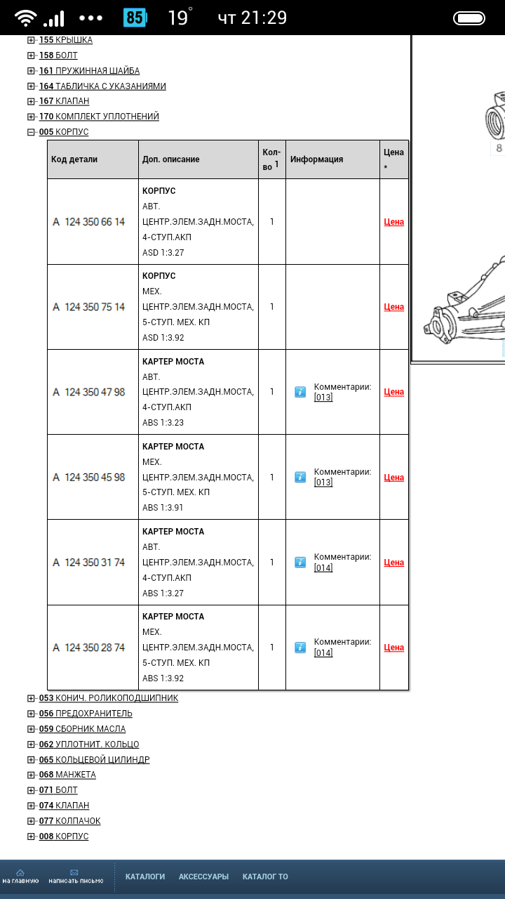

Приветствую, Мерсоводы. Произошло нечто из серии, "не жилось спокойно, купила баба порося". Имеем следующее: прикупил я 126 мерс с внедренным 605 нетурбированным мотором и автоматом от 124. Проехал на нем сегодня 500 км, выводы следующие: ездить на нем не возможно и опасно для жизни. Авто не только не позволяет разогнаться с горки по ветру выше 130, но и при затяжном подъеме останавливается до 100, при трогании с места возникает ощущение, что не тронется вообще, выехать со второстепенной при оживленном движении очень сложно, про обгоны вообще стоит забыть. Опыт вождения у меня большой и думаю со 100%вероятностью проблема не столько в 113 лошадях , а в редукторе с пер. числом около 2,40.
Отсюда вопрос к знатокам. Какой редуктор стоял на 124 с этим мотором и АКПП и какие редуктора бывают на 126 и какой из них искать. Мерс 89,года, бывший 420, куплен сдесь на форуме.

Вот что нашёл на Драйве:
Что же касается 126 мерса, даже там отличались редукторы по годам, тк идёт разный задний мост и крепления. По книжке:
280 — передаток=3,46 — это то, что близко по значению 124 мерса, но увы, коррекция на массу.
380 — передаток=3,27
500 — передаток=2,82 — стоял на одно мерсе. Было ощущение в городе, будто у него одна скорость. Он не переключался, тк обороты мотора низкие были, а тянула с трудом. Зато считай экономия на трассе. Но долго так не поездишь. Накроется что-то и скорее всего это будет коробка!
Вот у меня таже фигня, по городу на первой перемещается, трогается с трудом. Редуктор нужно искать видимо от 2.6, 2.8,3.0, какое передаточное у них, какой подойдет на рестайл?

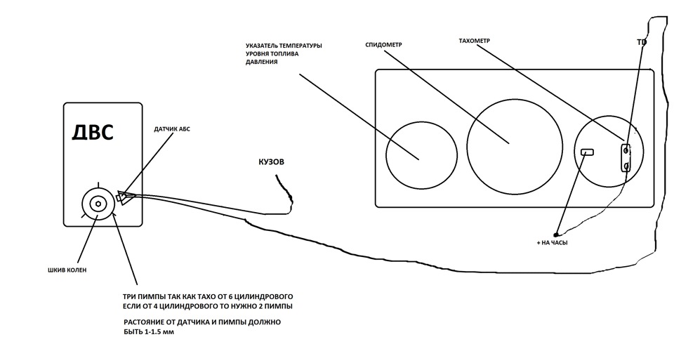

Вот с нашего форума по поводу тахометра с банзинового на дизель. http://www.oldmerin....topic=20506&hl=
Подобный вариант описывается и на Драйве, всё прекрасно работает, только там использовали датчик АБС. У меня в планах установка датчика положения коленвала от ВАЗа. Завтра с подъемника посмотрю где лучше его закрепить, возможно лучше поставить не на шкив коленвала, а на другой, генератора или помпы например, нужно только посчитать передаточное число между этими шкивами. Как бы поточнее прикинуть на сколько оборотов отличается частота вращения на разных шкивах относительно коленвала? Понятно что нужно измерить диаметры и посчитать, но как это сделать точно, боюсь погрешность будет приличная. В идеале нати шкив вна котором обороты выше в 3 или 4 раза, тогда можно поставить одну метку для датчика и использовать тахометр от 6 или 8 цилиндрового соответственно.
Вот схема подключения с другого форума.

в поддоне на зубцы есть отливка для датчика , либо готовое отверстие

У меня почему-то не получилось решить вопрос подобным образом. Ставил ДПКВ от ВАЗа и магнитики на ГУР.

По моему для датчика положения коленвала не нужны магнитики, нужны металлические бабышки. Магниты нужны для геркона.
