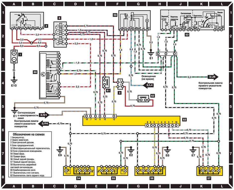

Отправлено 30 September 2016 - 05:33
Вот схема. Что проверить? Как проверить? Я сделаю. Надо учиться.

Отправлено 30 September 2016 - 08:18
ниже выключателя колодка 7,6,8 попробуй перемкнуть 7и8 сняв колодку,если нет то проверь есть ли на кнопке аварийки нога 15 плюс при включенном зажигании , если не будет смотри по схемме предохранитель , если не поможет и это возможно в самой кнопке нет контакта 15 и 49 , можно отдельно подать + на 49 и попробоать повороты

Отправлено 01 October 2016 - 15:31
Все сделал. Провод на ногу 15 (фиолето-черный) аварийки почему то оказался перерублен. Чем так задел и не вспомню......
