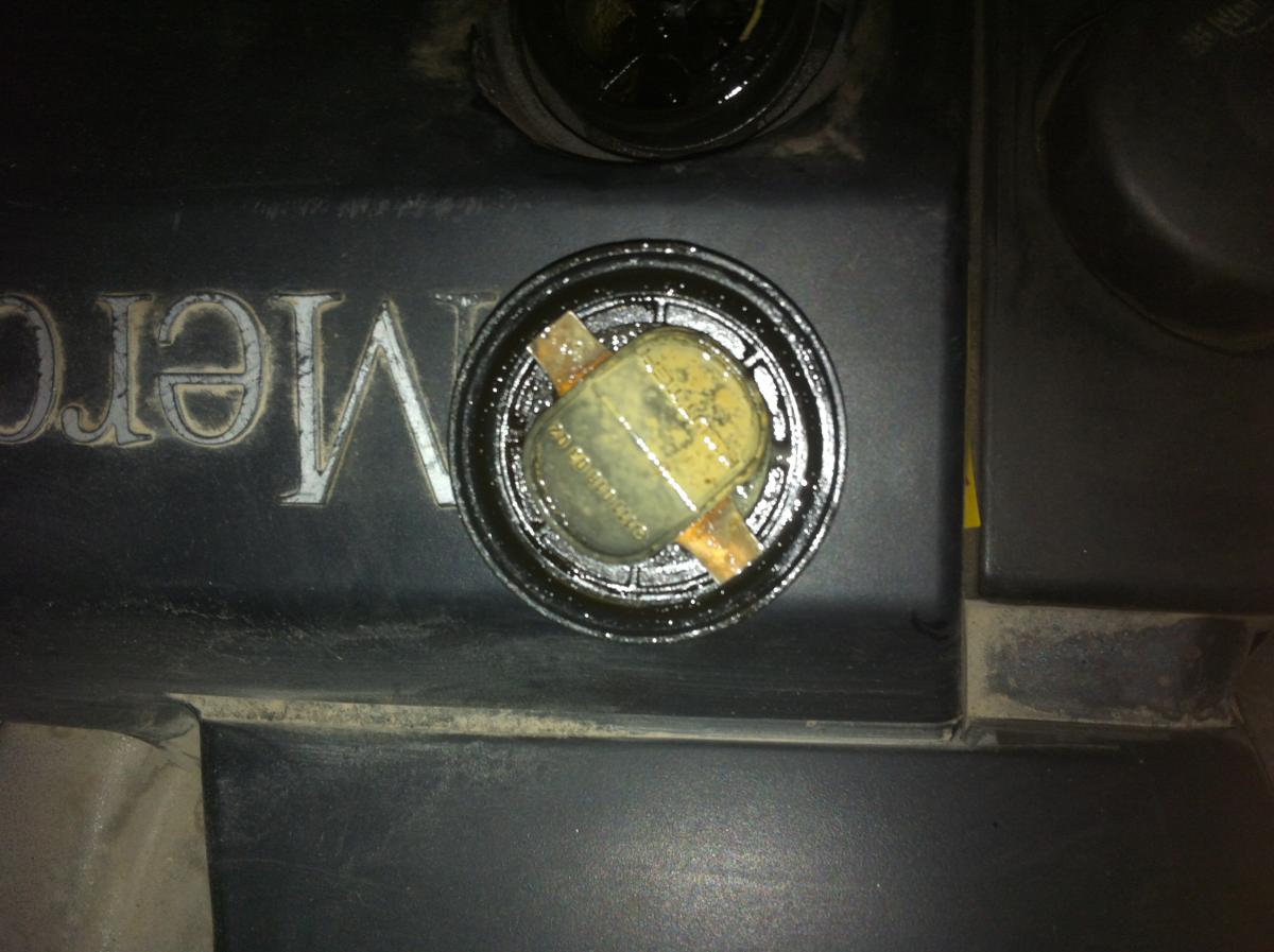

Всем привет приобрел не так давно w210 у240 мотор m112.913 2.6. Во-общем простояла машина сутки при температуре 0, вышел на улицу завел все нормально, и примерно через 1мин. пошел густой дым по газовал не фига, прогрелась примерное до 40 градусов не много проехал метров 10 по газовал дыма уже почти не было, Покатался прогрелась машина до 80 , дыма на холостом нету когда газуешь не много есть , ну я думаю это нормально, открыл пробку масло горловины белый налет причем такой белый видно что свежий и не много внутри горловины. В чем может быть дело ? читал что может из под передней крышки давить.ну и понятно что из под прокладок гбц. может ли через тепло приемник как нибудь по подать? А если в цилиндры идет тосол то по нагару свечей можно определить ? во-общем не знаю что делать как и что проверить в первую очередь. И еще уровень ОЖ вроде как в норме поскольку купил не так давно машину еще не знаю уходит ли или нет, щуп нормальный, катализаторов нету. Заранее всем спасибо :)

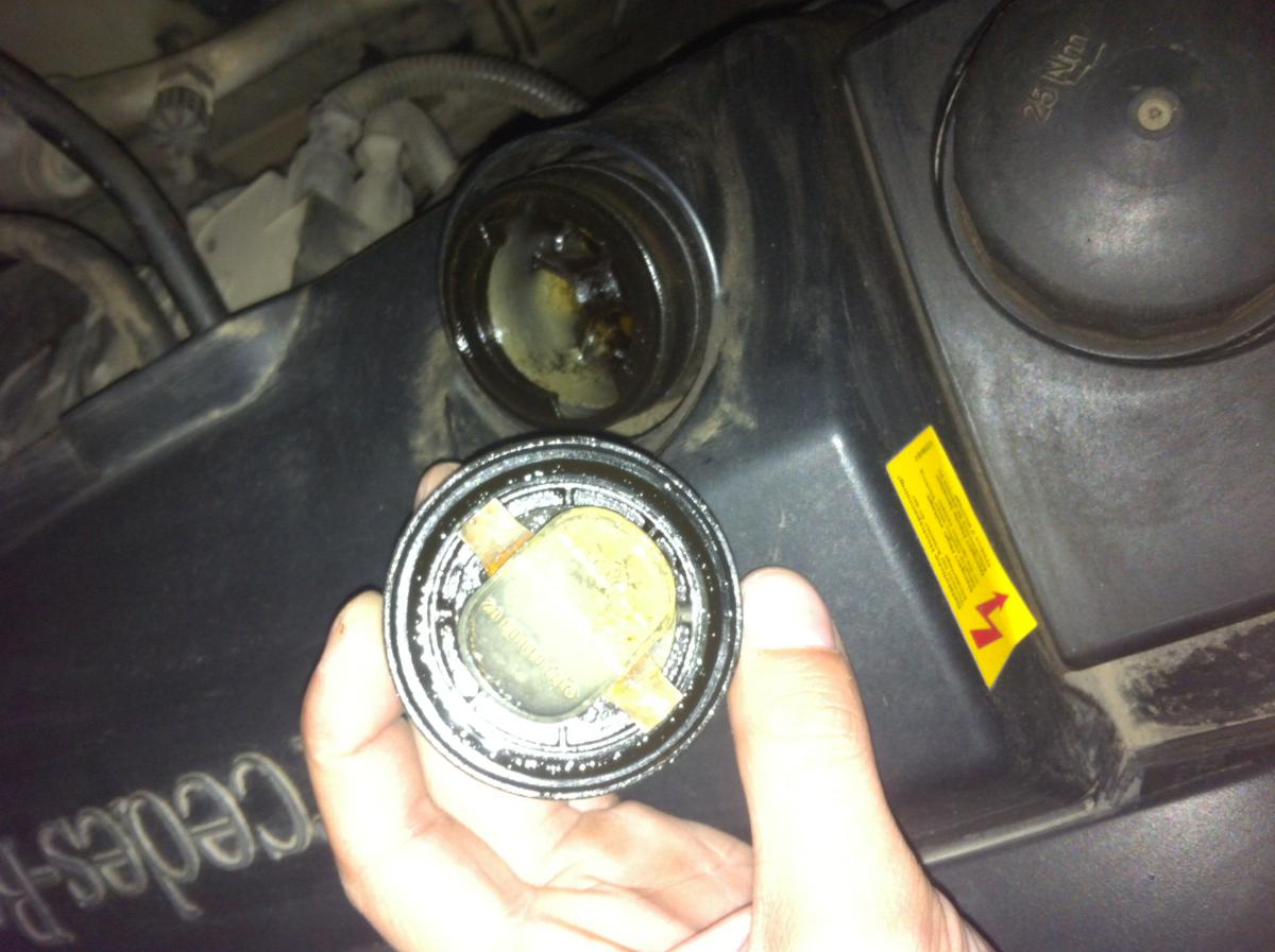

заехал на горку по газовал воды не было. машина прогревается до 85-90 дыма вообще нету. температура на улице 3. вот фото пробки когда заводил вытер покатался на оборотах мин 15 и вот IMG_15021.JPG IMG_15001.JPG
знакомые говорят что просто конденсат не парься. пока буду наблюдать за всем этим. советуют еще масло поменять.

правильно говорят. на 112-м моторе этот налёт норма.

Было 3 таких мотора , было тоже самое ! не парься , если волнуешься за прокладку , Дедовский способ к глушаку бумажку поднеси , будет мокрая , если высохнет то всё нормально , если жирные пятна то нет !)
