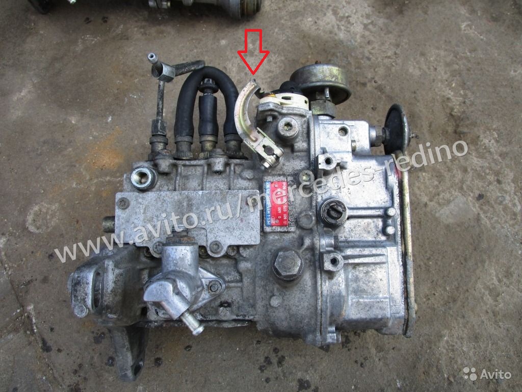

Отправлено 08 October 2016 - 04:40
для замера потребуется спец инструменты: головка для откручивания форсунок, переходник на компресометр,
после замера менять пламегасительные шайбы на новые
чтоб не завелось нажать и зафиксировать вот этот рычаг, это тоже самое что обесточить клапан

#12 ОФФЛАЙН   WDB12312010335648
WDB12312010335648
    Кто хочет работать страховым агентом, или нужно ОСАГО? обращайте
  • Cообщений: 1682
  • Город:Реутов
    W123 OM616, S124 4-matic OM603
Отправлено 08 October 2016 - 15:40
Эту лапку проволокой приматывал в нижнем положении, но не чтобы "незапустился", а чтобы солярка не текла.
