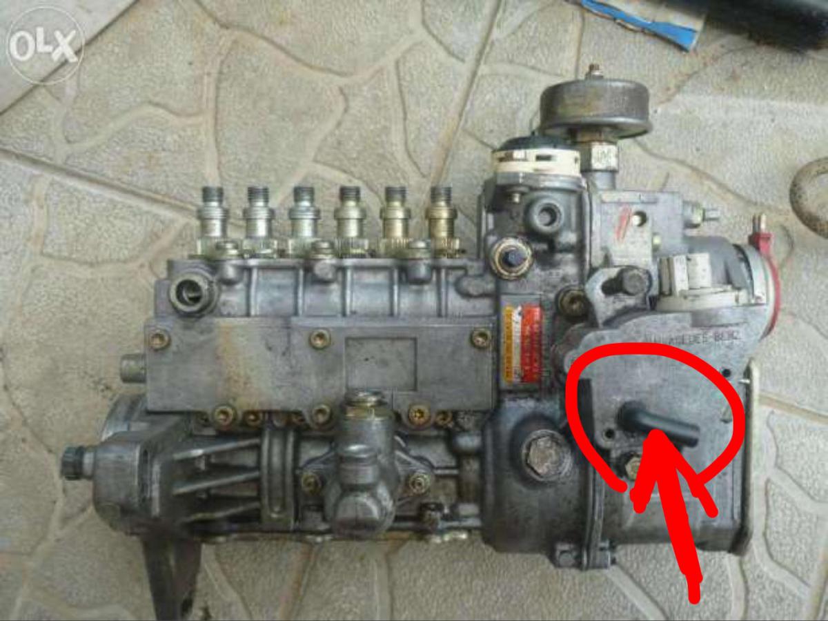

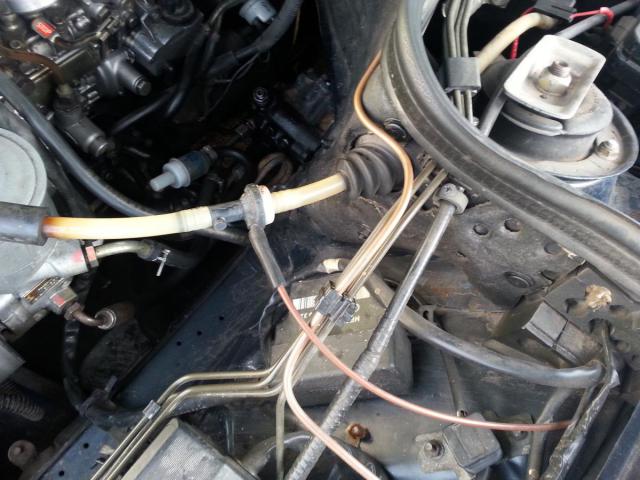

Всем привет!
Помогите распознать вакуум? От чего и к чему? Без него, почему то, не работают подголовники...
И лопнула эта резинка. Найдите пож-та каталожный номер резинки, нигде не могу найти, за ранее огромное спасибо!!!!!!!!!
W124 250D OM602.912 1989г.в. 5МКПП

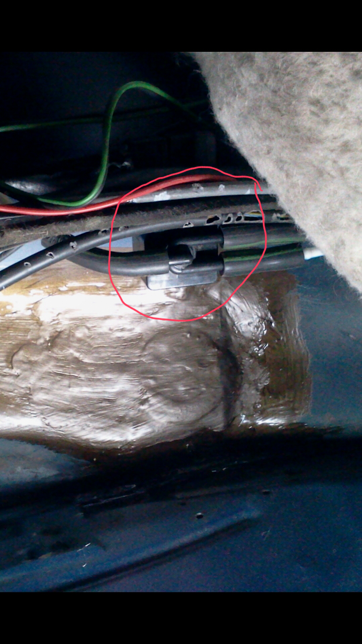

Сдаеться мне эту резиночку пр деться с разборок или с рук искать,по-моему она вместе с модулятором идет,но даже если не найдешь то ничего страшного эта ветка просто вентиляция внутри модулятора!
А схемы вакуумных линий в принципе на экзисте есть!
Начни с проверки электроклапана под задним левым пассажиром,сними трубку которая спереди к нему приходит и проверь есть ли там разряжение

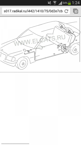

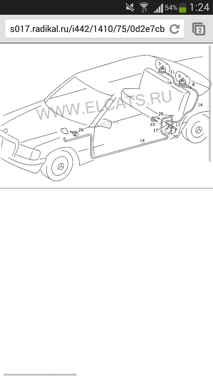

Еще не мешало бы проверить трубки,которые непосредственно от клапана идут к пневмоприводам откидывающим подголовники.Сними и втяни воздух если падают то ищи проблему в другом месте

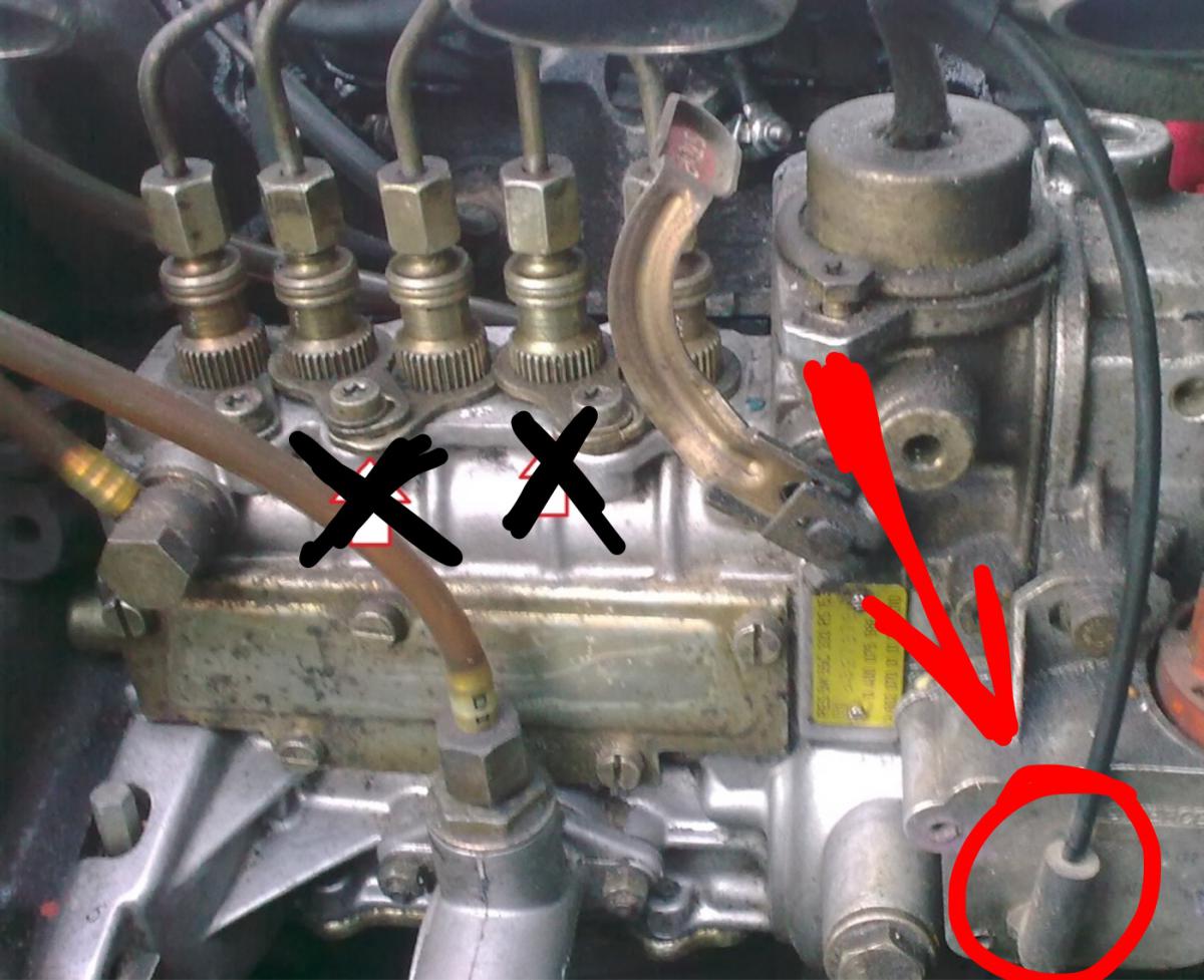

У тебя точно напутано чего-то!коректор фар запитываеться с того же места что и подголовники,это маленький штуцер на толстой трубке которая идет на ваккумный усилитель тормозов
А уже глушилка и система повышения оборотов и управление акпп на прямую через тройник на насосе!

У тебя точно напутано чего-то!коректор фар запитываеться с того же места что и подголовники,это маленький штуцер на толстой трубке которая идет на ваккумный усилитель тормозовА уже глушилка и система повышения оборотов и управление акпп на прямую через тройник на насосе!
То что на фото, это вакуумная трубка от замка зажигания, она и подключается сюда. У меня все работает, заводится и глушится, не работал корректор и подголовники!
Когда все проверил и подключил-заработало, кроме корректора! Стал копать причину, пока тыкал мыкал, перестали опускаться подголовники!!!
