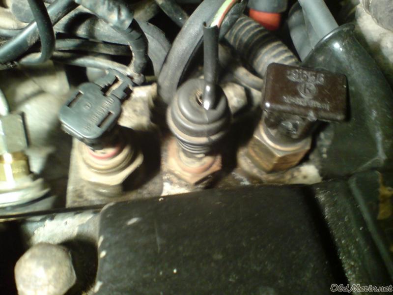

Вот кстати картинка (спасибо нигер878!) левый датчик как раз на кулер радиатора. Причем на древних моделях он был одноконтактным, а позже стал 2-ух контактным. Одноконтактного в продаже не найти уже, так что покупать если что 2-ух контактный и один рог его на массу кидать.
