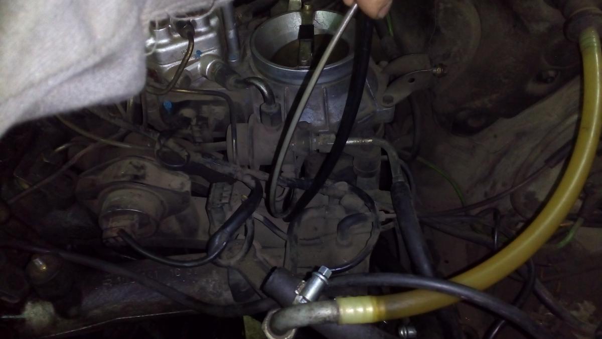

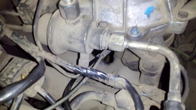

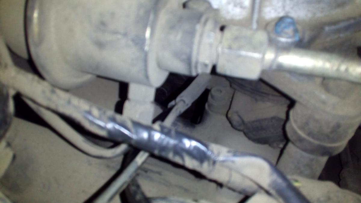

парни подскажите куда должны подключаться эти две трубки на КЕ ДЖЕТРОНИК одна черная толстая вторая светлая тонкая выходит с низу КЕ P_20161009_152935.jpg  P_20161009_152815.jpg

Одна на клапан термический на голове,вторая на переходник на брызговике.это трубки для абсорбера,дожиг паров бензина из бака.Правда у мну 6 цил.
Хотя одна может идти на коммутатор при системе езл

на комутаторе  стоит трубка !!!    клапана нет на головке у меня там датчик какой то стоит не подключеный с двумя контактами !
датчика с трубками нет в голове?

Нет

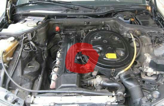

image-1_1.jpg подскажите где эту трубку искать куда она идет

На РСД регулятор давления
И датчик открытия абсорбера на фото тоже естьвперед от сапуна.

на последнем фото не мой авто !)))
а где РСД стоит ?
