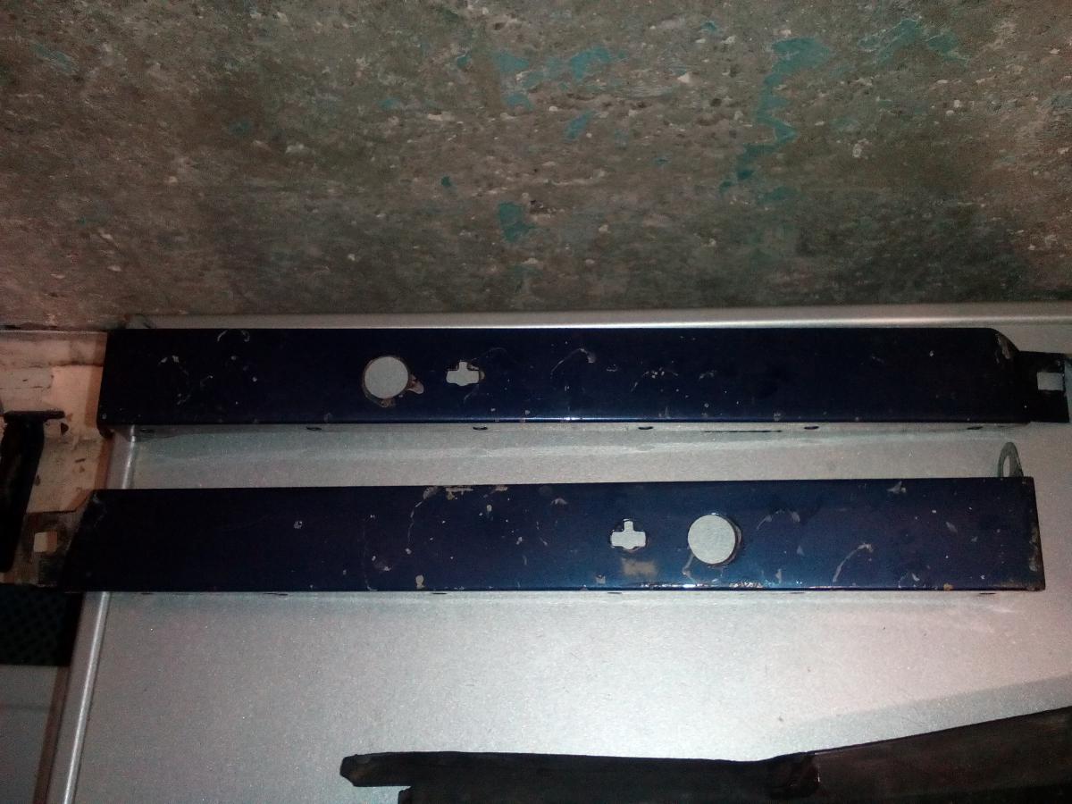

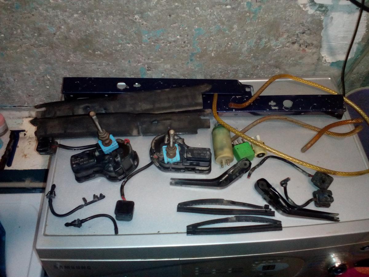

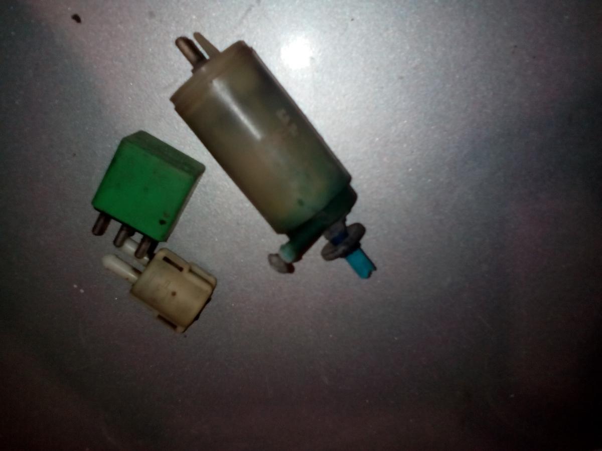

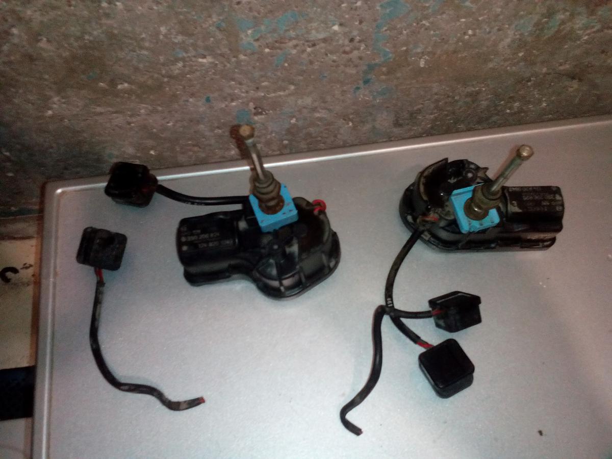

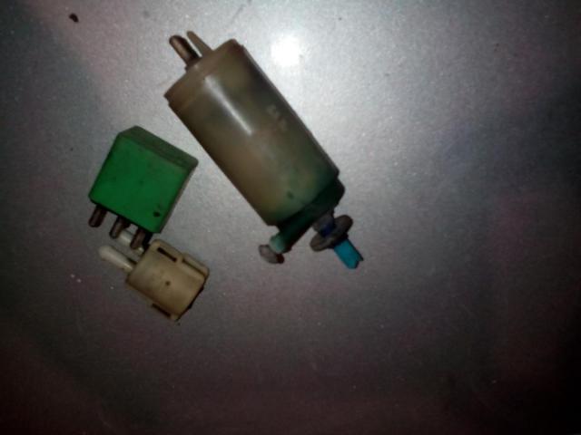

Случайно подвернулось, как это бывает, спасибо Андрей Кот, помог с отправкой.

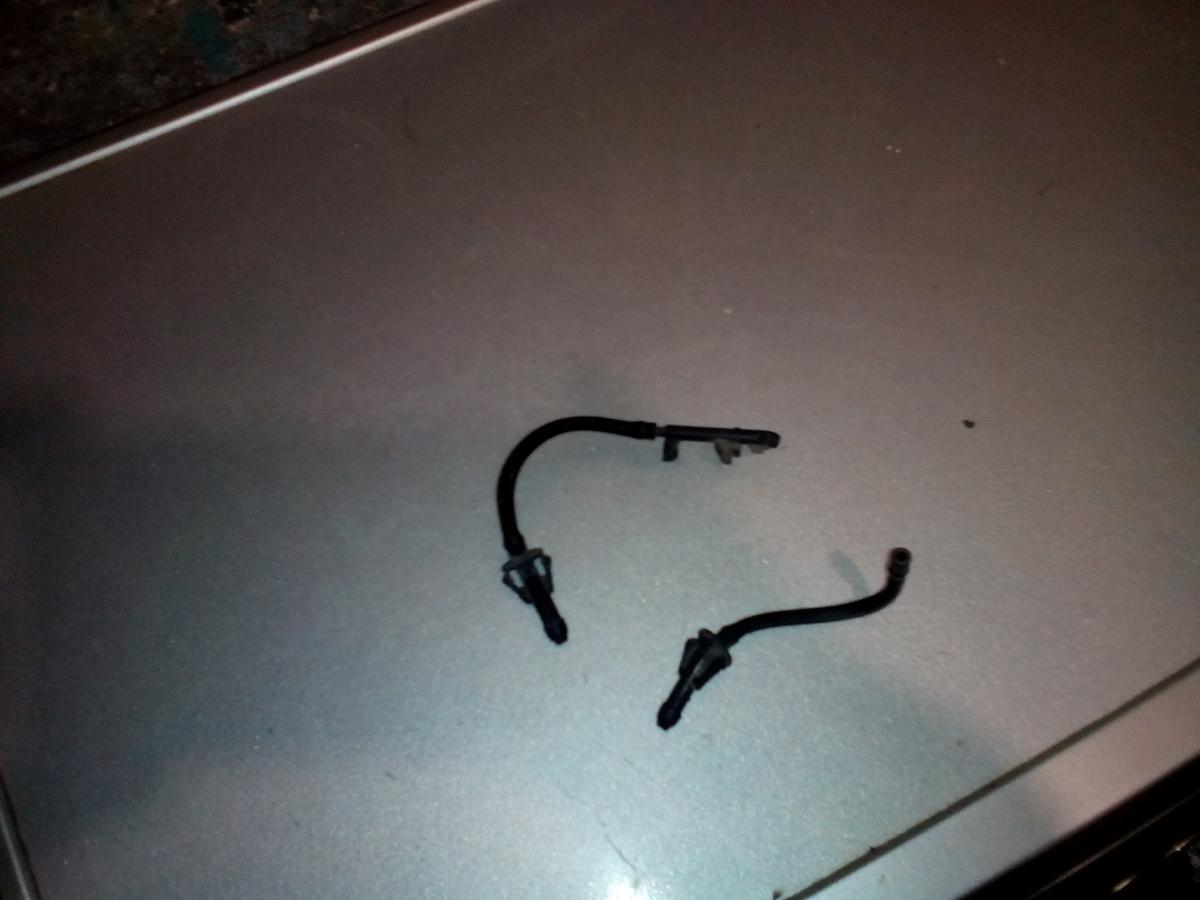

В общем кажись по моему зрению не хватает каких то резинок, одной форсунки, дальше не знаю чего ещё, кто сам ставил или знает подскажите.

из того, чего не вижу:

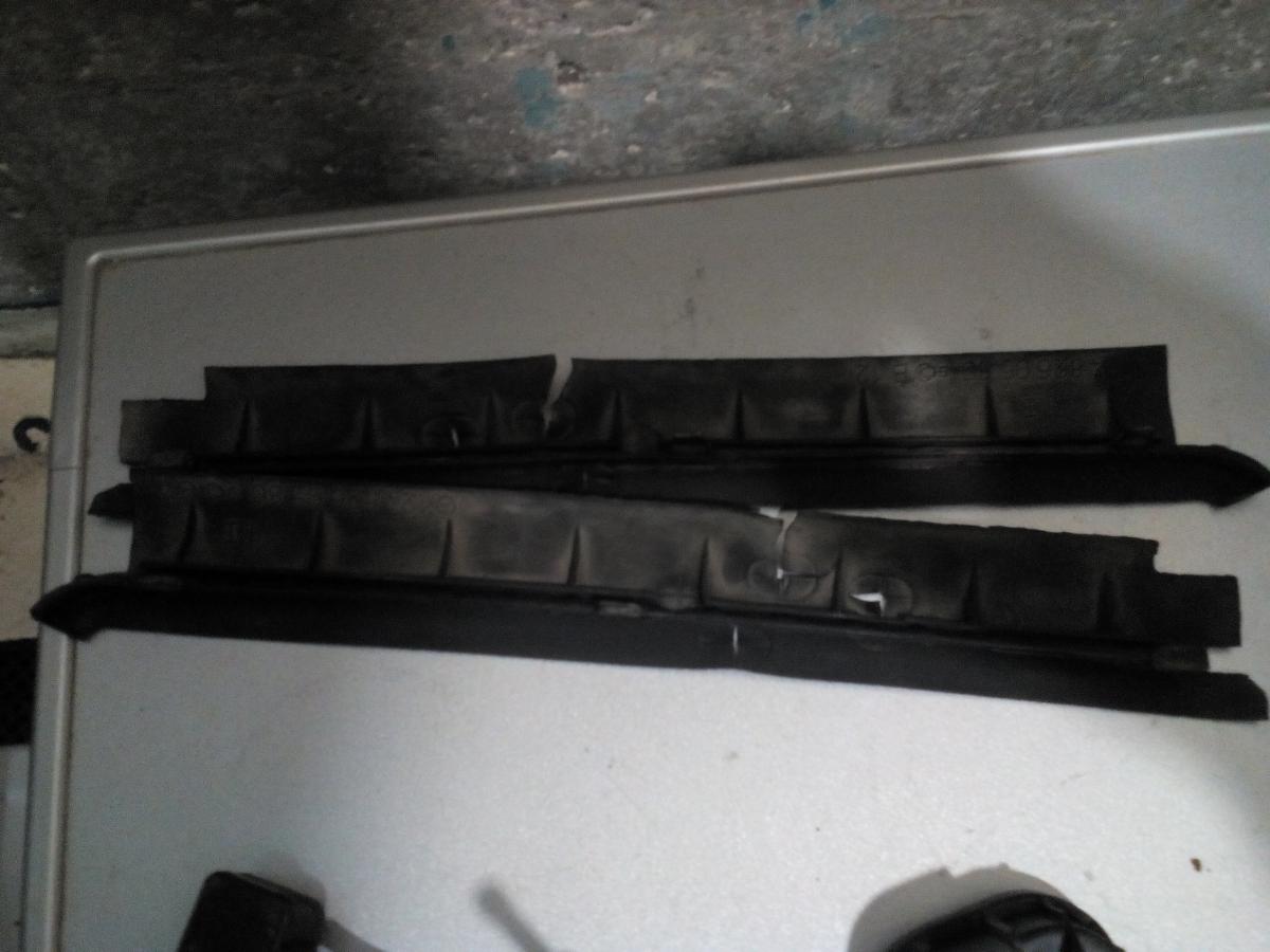

резинки в планки под фарами 2шт  1269971481
фрсунка на поводок 1шт не понятно какой не хватает 0008200047L  и 01 47R

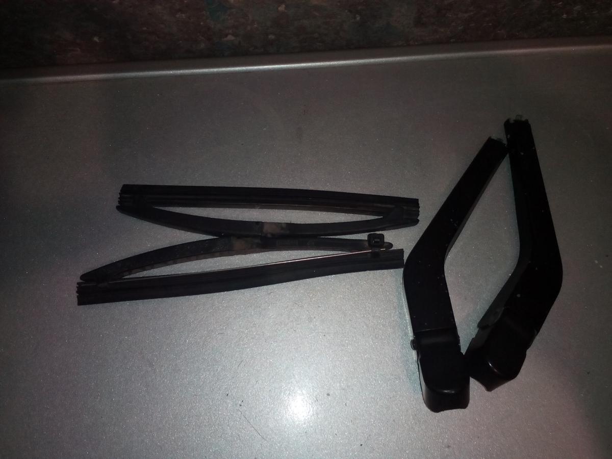

гаечки крепления поводков к валам моторов (на фото фуфло)  91301700500

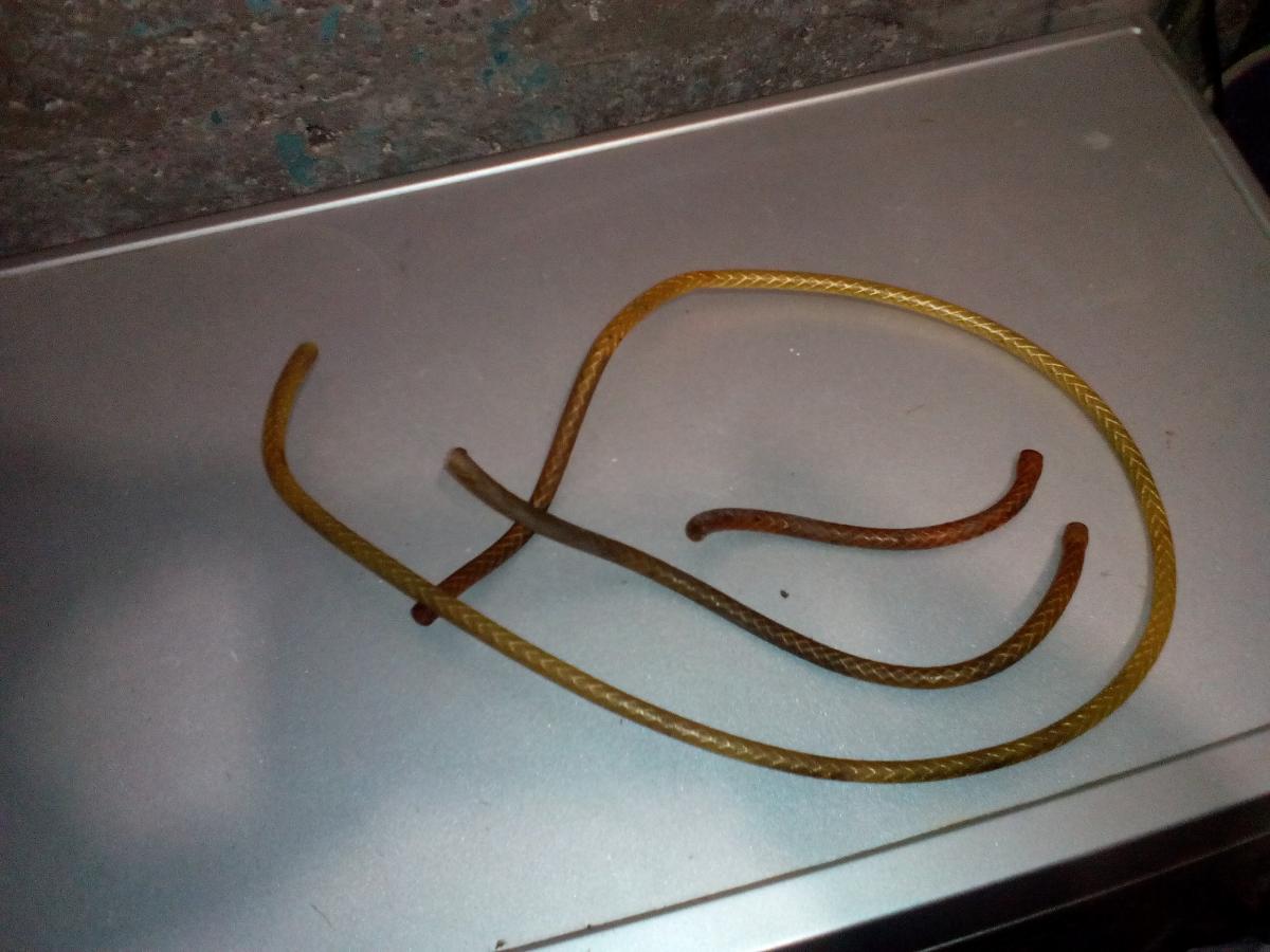

шланги, те что на фото, вместе с тройником - в помойку. метр оригинального шланга стоит 250р  0109978982
уплотнительная резинка насоса в бачок 1239973681

Спасибо Алексей,фоткать, реснички есть, не стал фоткать, форсунка да какая не запомнил с какой снял перед тем как мыл, гляну,гаечки которые на 8 ключ? По шлангу понято что его потом новым резать на месте,тройник чр такое то?, резинка в бочоу понял), возьмём, а на ресничку круглые втулки где шток от моторяика проходит, не стоЯт?

по форсунке вообще не пойму, как их отличить. правая она или левая, номера нет на ней, и не запомнил с какой планки снял, когда мыл это всё дело
вот фото, какая она?  https://cloud.mail.r.../8Ln4/jwtw2MDKo
