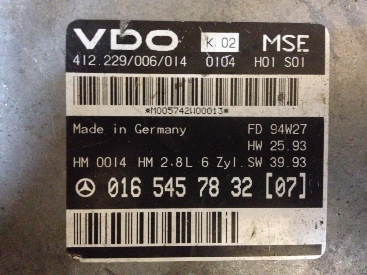

Привет всем !!!   Пишу сюда ибо не знаю куда разместить тему , в какой раздел более подходящий .  Как по мне проблема связанна с  электроникой или датчиками .
    Итак начнем !!! Купил машину довольный как слон , все работает  радуюсь . Но вот проблемка  больше 135 км не едет  и все  , отключает двигатель как будто стоит ограничитель скорости ,( круиза нет ) на любой передаче крутится по максимуму но больше 130 не идет и все .
Нахожу электрика  который постоянно крутил эту машину у бывшего хозяина , он самый лучший в городе по мерсам , есть все приборы и т.д . Электрик ведает такую историю мол сгорел ключ в блоке управления двигателем (мозг)  и перестало работать два ктала ,  мозг заменили  но взяли с машины после жесткого дтп  , мозг абсолютно идентичный по номерам и модели  VDO , проверили его на ошибки прошивки перелазил там прибором оригинальным для мерсов короче все чисто  но не едет  больше 135 км и пипец . Говорит электрик мол мог блок скорости прописаться после дтп на машине с которой был взят мозг ., типа надо менять мозг .
Здесь начались мои решения проблемы .
1. Обыскавшись идентичный мозг я понял либо  его  очень тяжко найти либо долго ждать либо дорого . И всех кого спрашивал  о такой проблеме не слышали вообще все мастера кто работал с мерсом разводят руками(((
2. Начал думать сам  + недавно загорелась лампочка АСД  пробовал снять перемычкой нечего не снимается не тухнет вообще , жидкость есть , лягушка работает , на диагностику не ездил .
Думаю если сигнал дает датчик скости с абс на мозг попробую его отключить . Отключаю абс   машина крутится до 4000х но едит больше 135 , разогнал 160 , дальше дороги не было , без АБС  ездить не хочу ибо люблю когда все работает  !!!   И  здесь домысел  может все таки проблема в датчиках асд-абс  или в самом блоке АБС который отключает двигатель на 135 км  и не зависимо от оборотов двигателя , но не пойму почему отсекатель оборотов  с включенным абс срабатывает 6,5  и машина едет до 135 км а без АБС  на 4х тисч и едет больше 160 км .
Перелопатил кучу инфы  видел похожие темы но без решения проблемы ,  думаю моя проблема точно не в мозге ( блоке управления двигателем ) и его замена не решит проблему  но прикреплю его фото .  Помогите ребята кто что знает может кто то сталкивался с этим  посоветуйте что то дельное .

В твоей системе ЭБУ двигателя получает сигнал скорости автомобиля по одному проводу: от 30 ноги ЭБУ АБС на 8 ногу ЭБУ HFM. Этот сигнал блок АБС вырабатывает из сигнала датчика в редукторе. Никаким другим образом система АБС/АСД с ЭБУ HFM не связана. Сигнал этот служит только для распознавания блоком управления двигателем факта движения автомобиля (не его скорости).
Теперь рассуди логически. Отключив АБС, ты лишил ЭБУ двигателя этого сигнала. Появилась отсечка топлива на 4000 об/мин, поскольку ЭБУ считает, что машина неподвижна. Все это штатно и правильно. Но ведь пропало и ограничение скорости! Значит машина в принципе может ехать быстрее, но ей мешает сигнал скорости на 8 ноге. Не вдаваясь в подробности, вывод один: ЭБУ HFM каким-то непостижимым образом отключает двигатель при возрастании частоты сигнала скорости на 8 ноге.
Попробуй, подкинь другой блок АБС, другой датчик в редукторе, но вряд ли это поможет. Дело в мозгах двигателя.

Поддержу krosha, все написано четко и по делу, даже добавить нечего. При наличии сигнала датчика скорости на к.8 отсечка должна пропасть. Ищите блок, подходящий аналог на ваш двигатель 1132.

Можно вопрос 1132 это что модификация блока  и где ее смотреть  ,  еще подойдет блок с машины с такойже комплектацией но с другим номером на блоке или может с 3.2 двигателем  , может Бош  или только ВДО ?? ???

Костя имел в виду блок A0135451132. Это самый первый и самый тупой блок из этой линейки. Будет работать на твоей машине, но тайминг форсунок будет не совсем корректным.
Твой родной блок 7832 - один из самых продвинутых. Имеет в ПЗУ два рабочих дампа: под МКПП и под 4АКПП. Можно предположить, что неисправность кроется в поврежденном дампе. Если есть диагност со Старом, попроси его перекодировать твой блок под АКПП. Возможно проблема уйдет, по езде разницы не заметишь.
Возможно что проблема кроится в убитой проводке  , косы двигателя , датчики  работают не корректно и дают сигнал , может начать для начала с проводки ???

Если машина нормально заводится, держит ХХ, погревочные, адекватно реагирует на газ, ошибок нет - значит проводка исправна. Не лезь в дебри, поищи сначала решение на поверхности. И не пиши здесь всякую чушь, дай диагносту прочитать, что я написал. Он все поймет и сделает. Проблема может уйти. Если не уйдет - меняй мозги.

какие ошибки в блоке 78 32? какая кодировка там? для механики должна быть 000 048 128

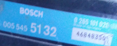

Спасибо всем кто пытался помочь . Разобрался ребята,  спасибо тем  кто писал что менять збу нужно с блоком абс , поехал сегодня на разборку к знакомому челу у которого были блоки абс 3шт взял все они одного номера не такой как у меня, позже скину фото начал пробовать по одному с первого-же машина поехала больше 130км , разогнал 180км и можно больше но нет дороги , обороты стала лучше держать , абс работает норм. Но опчть немного не то раз нормально крутится по максимуму а раз до 4х и отсечка на всех передачах , короче через раз может блок немного не такой но уже лучше чем мой, буду еще пробовать чистить контакты изучать блоки абс может где-то сигнал не доходит норм или нужен с другим номером , но надежда уже есть что проблема в блоке абс ибо замена збу должна всегда быть вместе с абс которые с одной машины . Буду. разберётся позже выложу фото

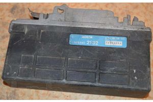

Ребята теперь такая тема - Только машину заводишь после того как заглушил , крутится 1,2,3 до 4х и отсечка на четвертой по максимуму и едет сколько выжмешь и потом после того как прокрутил на 4той на 1,2,3 тоже по максимуму начинает крутится , короче на 4 прокрутить за 4 и начинает крутится на всех по макс , когда стал заглушил все по новой . Я так понимаю нужно чтоб збу считал скорость на с каждой передачи через абс блок , может блок все еще не такой но уже хоть отсечки на 135км нет ) У кого какие блоки стоят с маркировками на 124 , если не тяжело напишите !
блок который стоит теперь и пропала отсечка в 135км  но появилась на 4х.b_u_blok_upravlenyya_abs_mercedes_124_1985_1995_ideal_garantiya__15209384b.jpg
