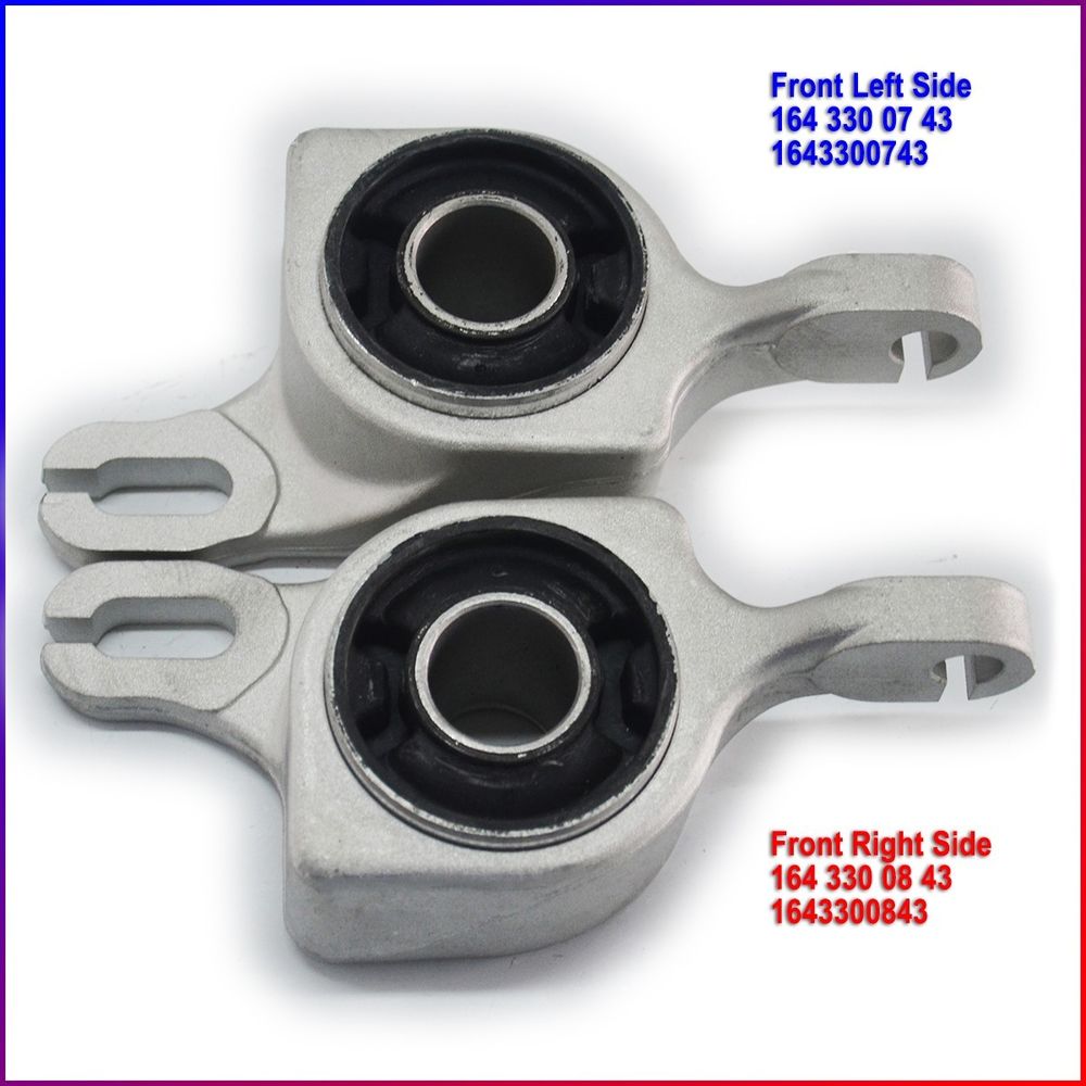

могу добавить негативчика,задние сайлентблоки передних рычагов несъёмные,как в Эрке,меняются в комплекте с рычагами,ценник-космос!Обратите внимание на поддон АКПП,эта сволочь имеет тенденцию к коррозированию,на подъёмнике внимательно осмотрите на предмет коррозии.
да нет их уже перепрессовывают  лемфердер делает - 3591901 , но тоже не дешево выходит вся процедура
сто лет как аналоги есть  )))) , помимо лемфердера еще есть шнайдер и окап, которые идут с аллюминевой опорой уже
