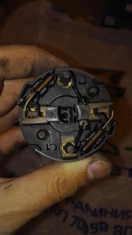

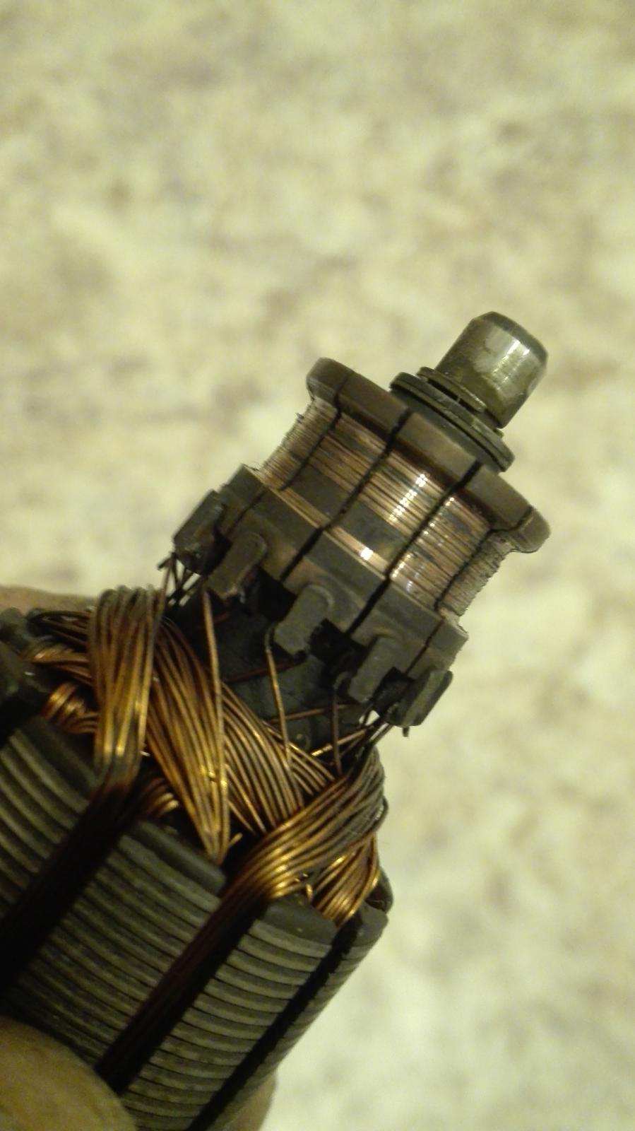

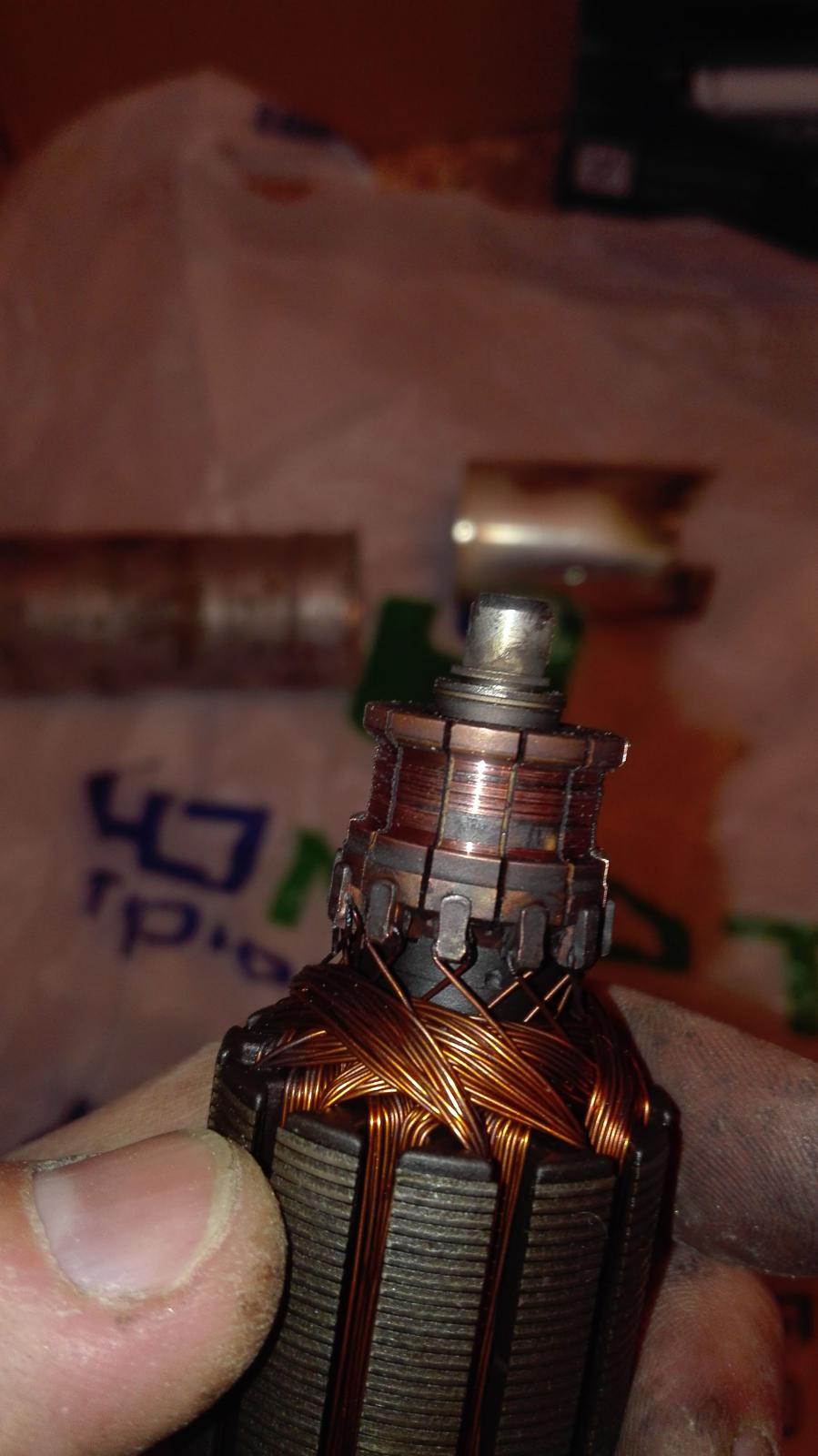

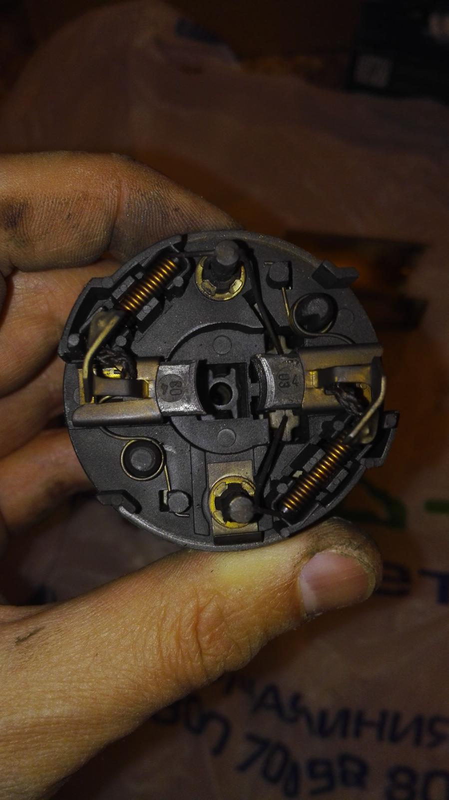

Вскрыл перый бензонасос, который сломался, причина выхода из строя: стерлись ламели на роторе, до диэлектрика, щетки нормальные, механизм насоса в идеале, стерлись только медные ламели, можно ли их как то восстановить?
Вот пара фото
Реле перегрузки в норме, пред целый. Сигналки нет, штатный центральный замок

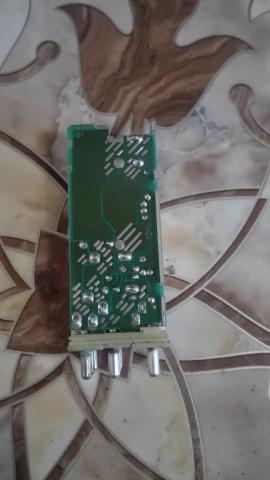

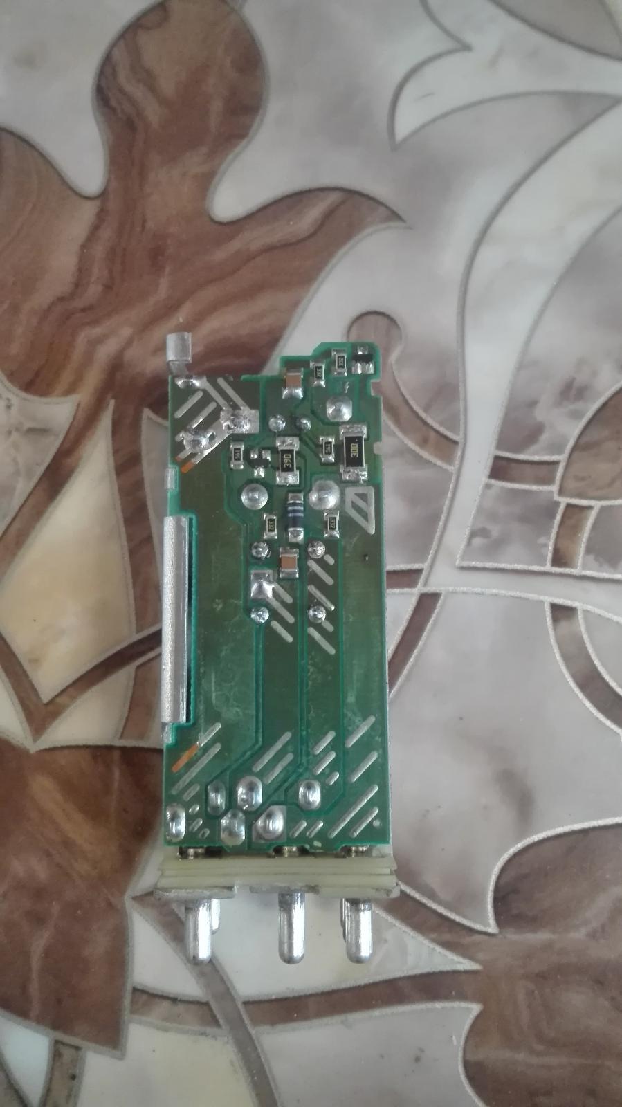

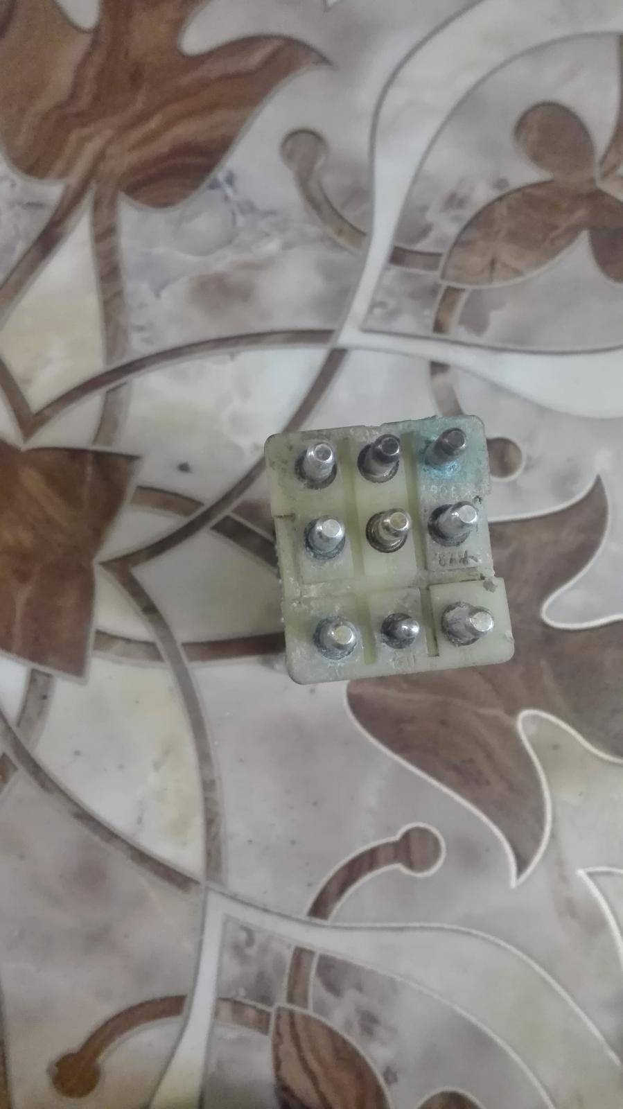

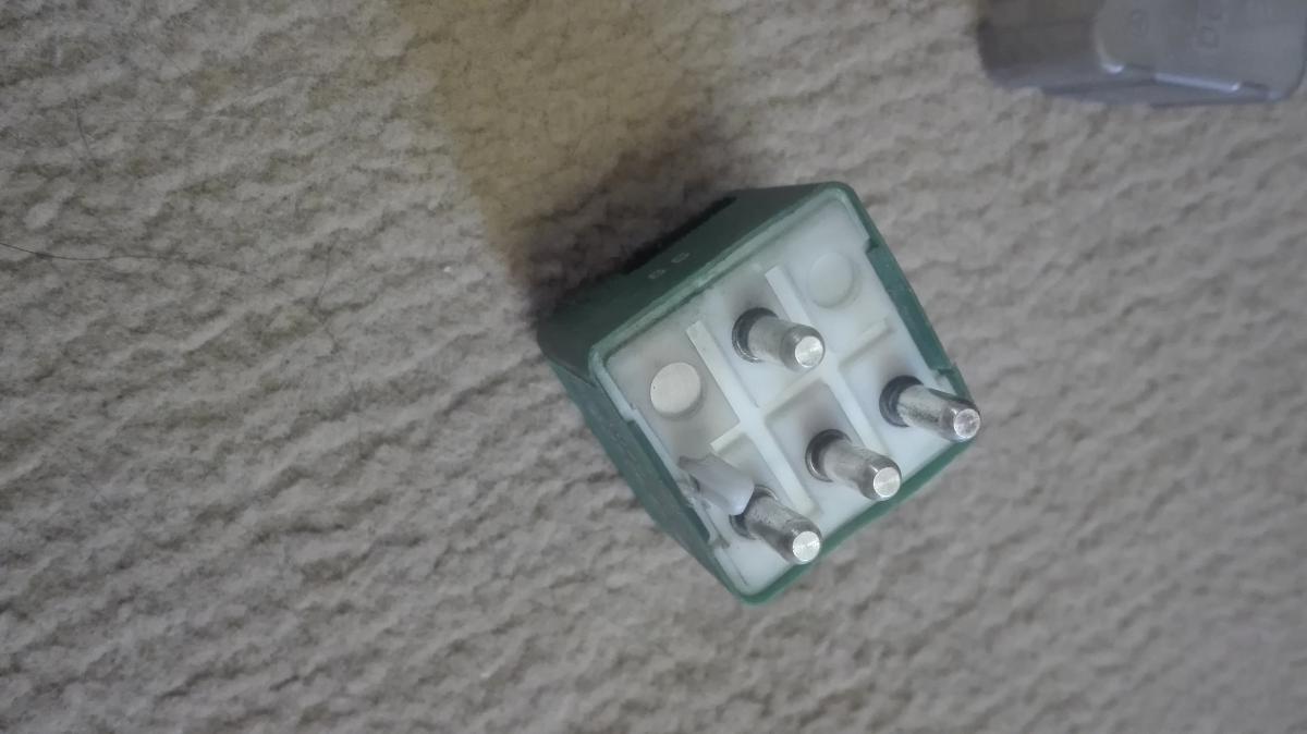

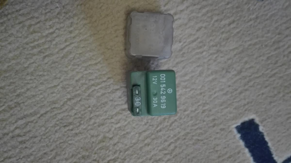

Сегодня опять заглох((( после этого сразу накинул светодиод, но он сразу горит тусклым светом, после нажатия кнопки горит ярко, но ошибки не считывает, не моргает. Когда кнопка отпущена горит тускло. Чрез минут 5 завелся, и светодиод заработал, показал ошибку 30, реле бензонасоса. Я его снял, по виду он в идеале, там паять то нечего, пропаял с двух сторон резистора пайку, но она была и до этого в норме. Думаю не в реле дело, хотя ошибку кажет на него. Подскажите что делать, куда дальше копать???
Фото реле бензонасоса

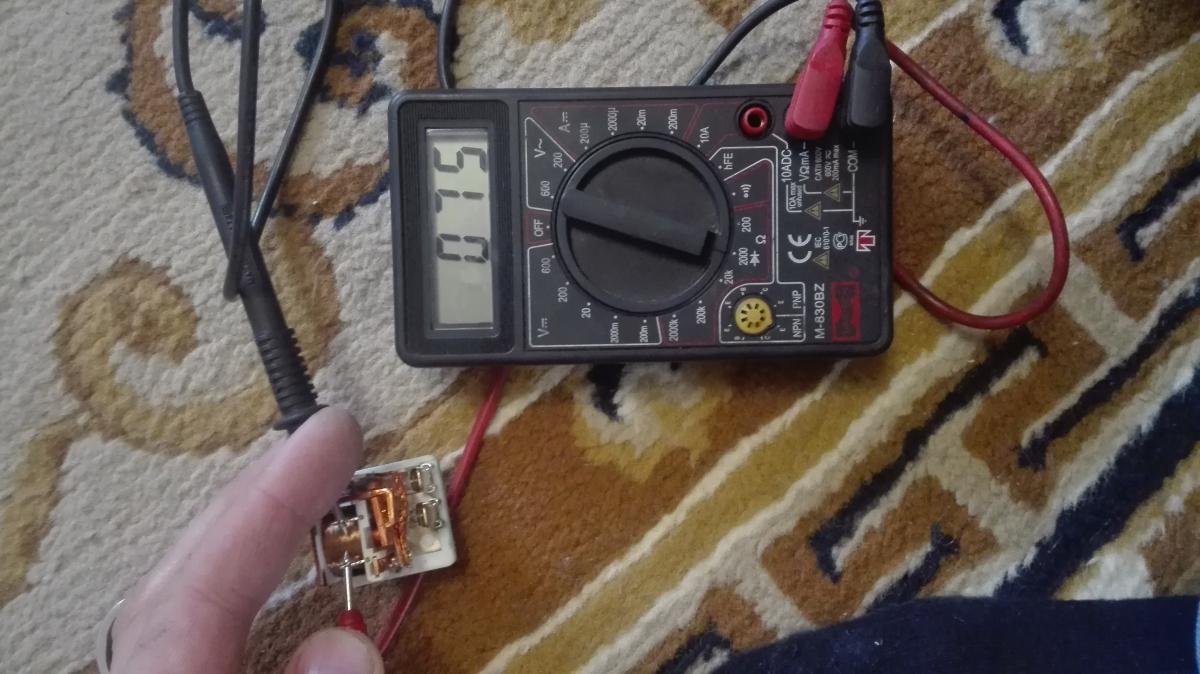

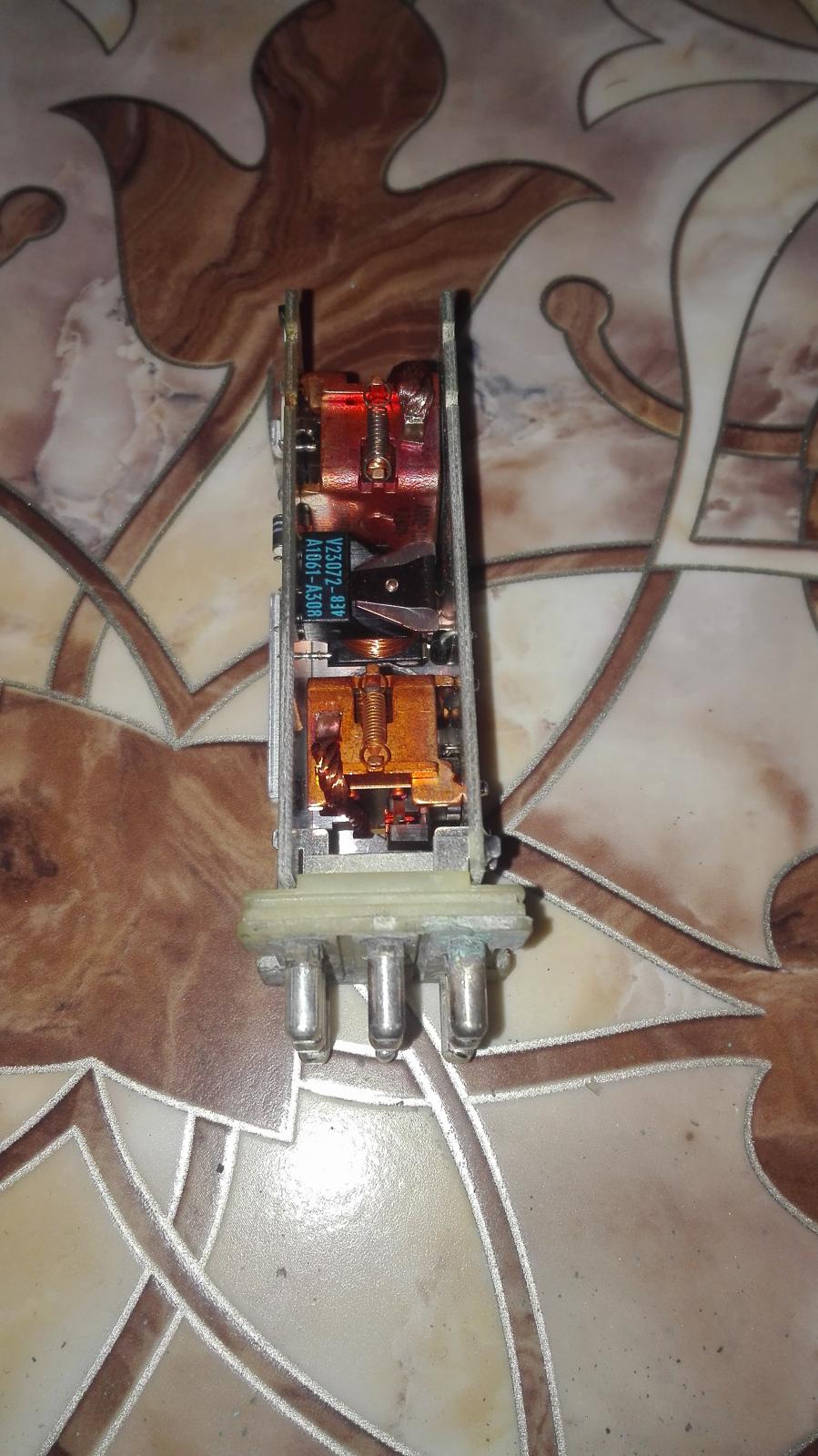

Реле перегрузки как раз снял, внутри девственно чисто, некоторые пайки все же пропаял, ч мерить тестером? Ножки более менее, окислены чуток те которые не используются в колодке. Предохранитель целый
Реле перегрузки
