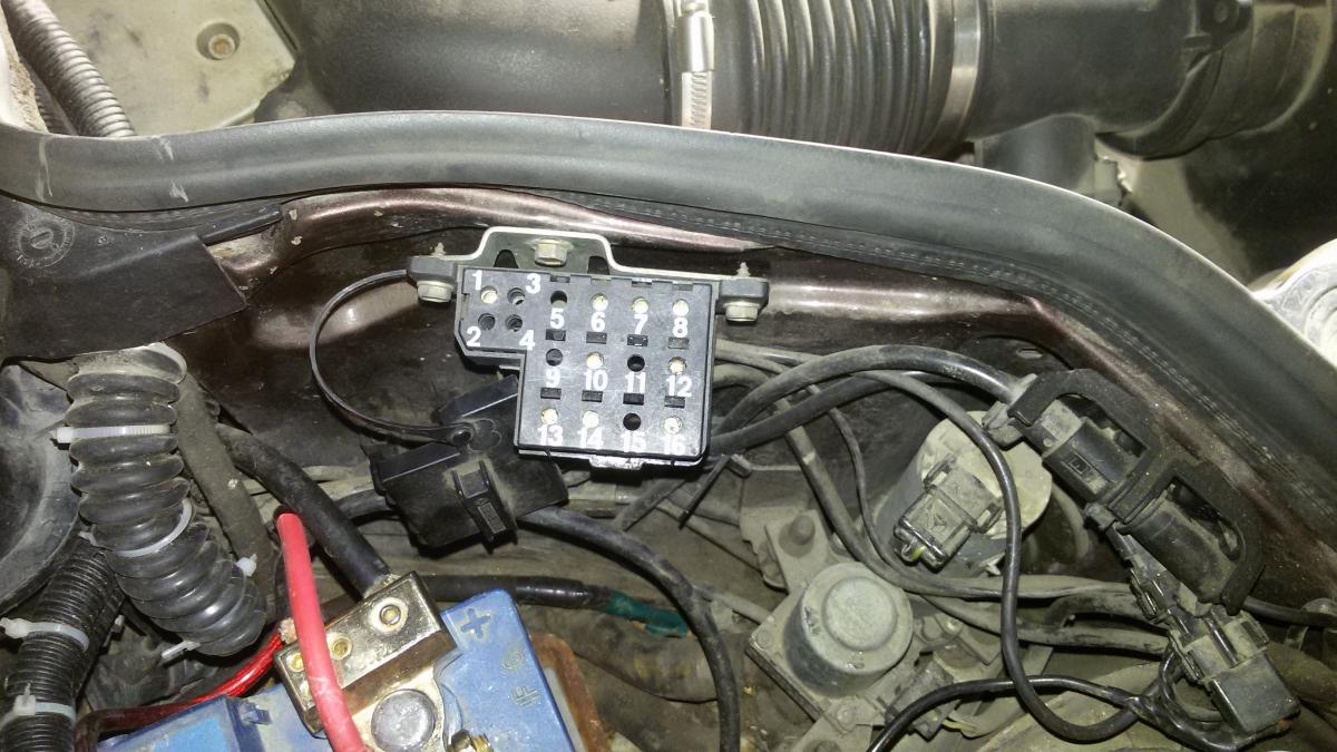

Делал сам диагностику диодом, а расшифровки ошибок нет,что то по искал по форуму к сожалению не нашёл.Если у кого есть полный список ошибок ,дайте пожалуйста) а то диод моргнул первый раз (4 раза), второй раз (13 раз)

4 раза это расходомер. но там под этим моргаликом скрывается 2 кода
009 = высокий сигнал ДМРВ (если проводка на него исправна. то в помойку)
010 = обрыв цепи (если провода исправна, посмотреть приход плюса, иногда виноват ЭБУ (обрыв сигнальной массы)
13 - бедная\богатая смесь:
035 - бедная смесь
036 - богатая смесь
чаще всего ошибка 035, но причину нужно смотреть в параметрах. из возможного
1. подсос воздуха
2. расходомер (редко на этой машине)
3. кривые адаптации
4. смерть лямбды
как видно, нельзя четко по коду сказать кто виноват, нужно анализировать работу двигателя (работа диагноста)
ошибки на английском можно качнуть http://www.hfmscan.c...n_download.html
FAQ HFM/PMS

нет, по дросселю нужно читать ошибки из другого блока, который дросселем и рулит...
в ХФМ (пин 8 колодки диагностики) ошибки как я сказал

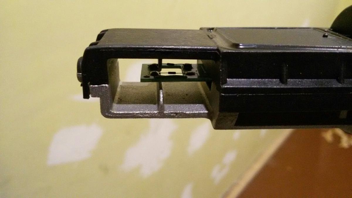

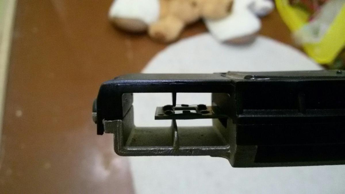

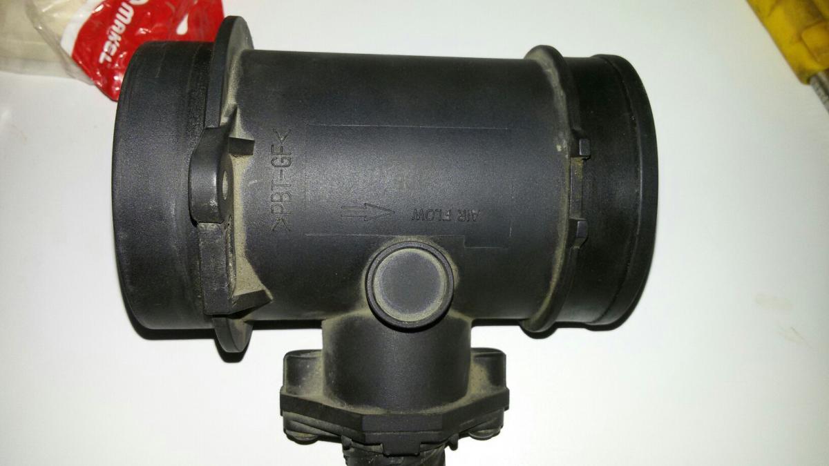

Вобщем пообщался я с Д М Р В, итог таков, запускаю мотор,греется хорошо не плавают обороты,погрелся - я погазаю маленько и начинается та же история,обороты туда-суда, я снимаю фишку с Д М Р В на плавающих оборотах,ни чего не меняется! Подключаю обратно - обороты сразу в норму НО буквально на пару минут и потом снова плавают,повторяю эксперемент все тоже самое,троит - не троит и снова троит.Сделал пару снимков его,я так понимаю Д М Р В китай или какая нибудь дрянь но не оригинал и не БОШ, кто знаком подскажите) Заранее благодарю)
что кажет расходомер  в разных режимах в цифрах?
