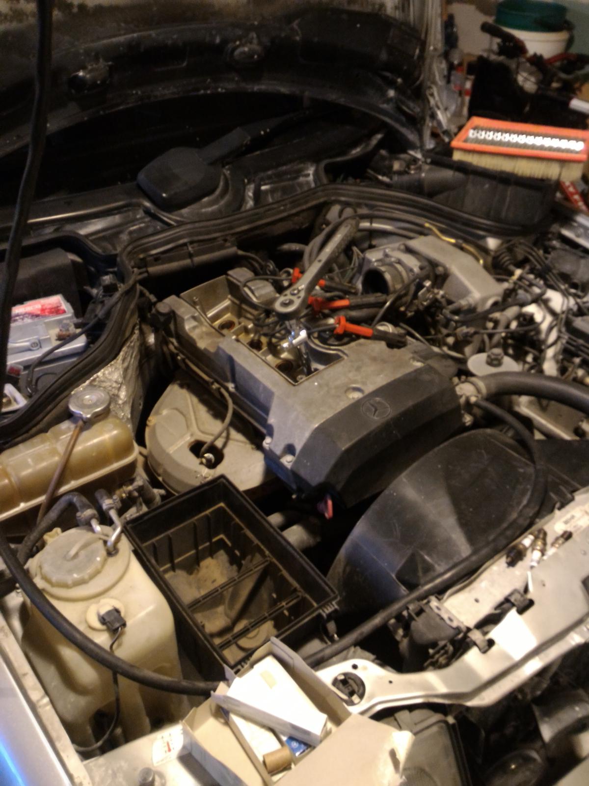

На холодном моторе данное явление отсутствует полностью. Коса новая. Свечи новые. Оригинал. ВП новые. Двигатель работает ровно. Обороты 750 на N, 650 на D. Тест диодом: ошибок нет. Подскажите, пожалуйста, из за чего могут быть хлопки.

а праметры????? :bangheat:
ну сколько можно говорить, что отсутствие ошибок это ещё не диагностика! ПАМЕТРЫ - вот основные показатели при диагностике старых систем впрыска...
показания лямбды, расходомера, дроссельки, датчика температуры и тд и тп...
ошибка это обрыв или замыкание чего либо где либо. а если какие то параметры вышли за пределы или просто не верные, ЭТО НЕ БУДЕТ ОШИБКОЙ, а на работу мотора может влиять самым ключевым образом!

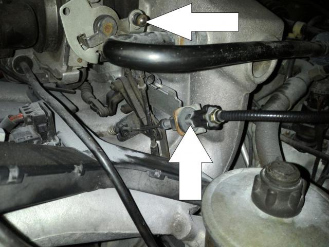

А кто подскажет: как должен быть отрегулирован трос(рубашка) дросселя? И назначение отлива на рычаге.

Трос должен быть отрегулирован так: при нажатой в пол педали газа заслонка должна быть открыта на полную; при отпущенной педали полностью закрыта.
Для подсоединения тяги привода темпомата (круиза).

там должна стоять возвратная пружина,еслив чо!

Есть фото: куда она фиксируется?

сегодня попробую сфотать
