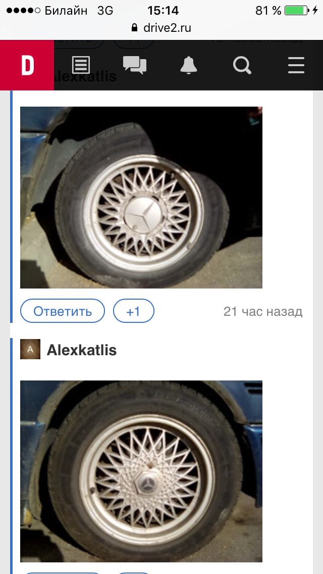

Ребят помогите точно определить что за фирма дисков,что за модель и варианты параметров. На какие модели ставились? Ставятся ли они без проставок и прочей шлакоблудени...?

Это  Remotec. Размерчики хз-разные были.Эти похожи на 8X16 ET21 на 123,126.Еще был похожий Rial-но там не такие острые углы.У ВВS есть с таким дизайном-полка побольше.

скажи, а они на 124ый вообще по параметрам встают без проставок и прочей приблуды?

Так я ж говорю-размерчики надо уточнить конкретно-а точнее вылет.Они шли с шириной 7 с вылетом 23-25 и 8 с вылетом 21.
На 124 -это нерекомендованный вылет-надо 35-41.По-простому- встанут конечно-выпирать только будут наружу.

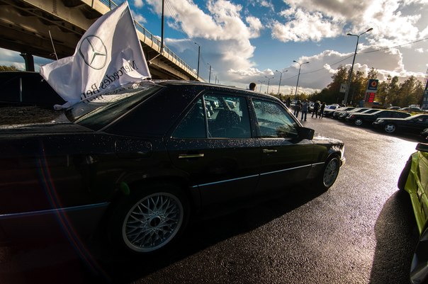

Brabus делал шикарные паутинки на 124. Monoblok 1
