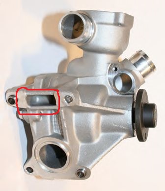

1109722.jpg это дринажное отверстие ? течет вроде от туда!

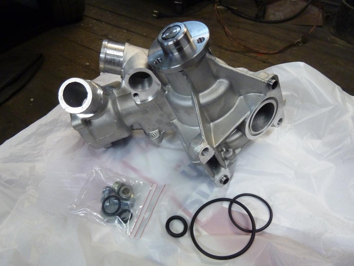

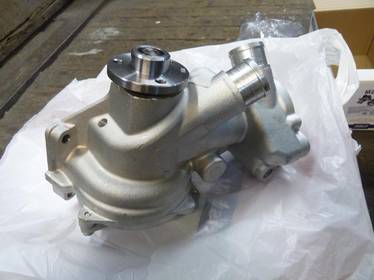

Отправлено 28 October 2016 - 19:57
Тоже засопливила помпа. Ставил хепа  лет пять назад. К сожалению ( со слов человека занимающегося ремонтом ) сейчас всё идёт китай, даже хепа.  Поэтому выбор пал на самую дешовую. Будем посмотреть сколько отходит.

Костя привет! По фото вроде и ничего.

Отправлено 28 October 2016 - 20:15
Привет !
Да внешне выглядит неплохо !

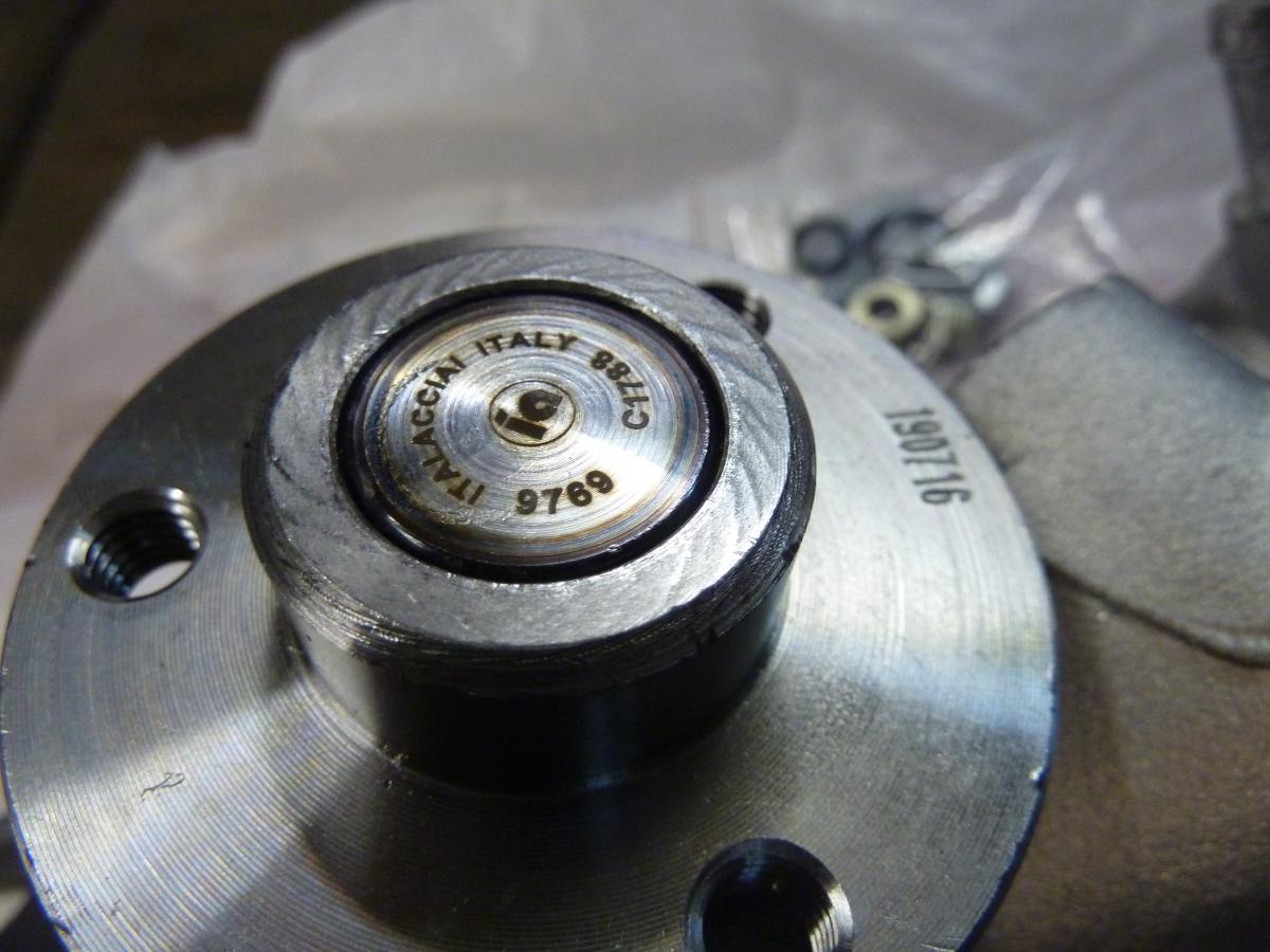

внешне чето какраз кубуто точена в ручную. это пофиг важно, шоб подшиб и сальник долго жили, а также она была в размерах и соостность была. внешне- ступица на помпе из каогото плотного глакого метала. возможно это только декоративная обработка, но может всеже метал другой, как никак она регуляроно греется до 100 граудсов

я тож такую взял ! качество отливки мягко говоря храмает )))
