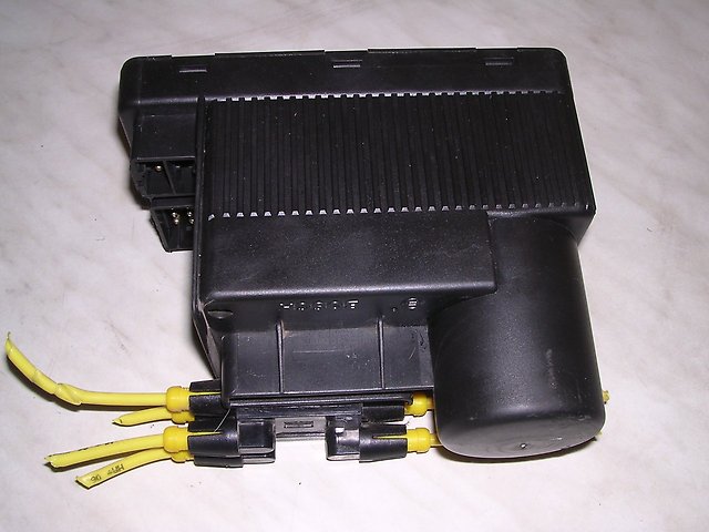

доброго времени суток! проблема такова, стоит сигналка аллигатор, когда закрываю машину она становиться на сигнализацию! но не работает насос что закрыть двери, т.е. двери не закрываются! думал глюк сигналки но походу нет! попробывал закрыть двери на кнопку из салона, тоже ни каких реакций! сам насос при нажатии на кнопку шелкает как будто не может запуститься моторчик!
вот фото ентого насоса! как его снять? можно ли оживить моторчиГ? и скоьлко он стоит если покупать новый?

найти б/у не проблема  рабочий

Может быть наелся насос внутри компрессора. Или щетки. Хотя вроде бы оно не умирает сразу одномоментно, а дает некоторое время понять, что близится финиш. На разборке подобые компрессоры 1500-2500 стоят.
Есть контора в Москве, которая осуществляет ремонт - меняет насос внутри этой коробочки Думаю, порядка 3000 будет стоить ремонт, пересылка бывает по почте. +79037434300, вроде бы Александр Викторович.
Не факт, что проблема в компрессоре, возможно, пропал на него управляющий сигнал, так как сигналка ставится в разрез проводки.
Как водится, проводов управляющих, вроде бы три - с передних двух дверей и с багажника. Хотя у меня купарь, на седане, может, и на задних есть, не уверен.
На форуме точно было подробное описание на эту тему.
Оптимально, конечно, подкинуть заведомо рабочий компрессор на пару минут и проверить.
Ну а по ценам выше описал примерно. Единственное только, что чаще в продаже от дорестайла намного чаще эти насосы, у них разьем другой. :(
данный компрессор идет под ИК-замки, поэтому и разъем другой
Существенное уточнение, не знал. Буду иметь в виду.
