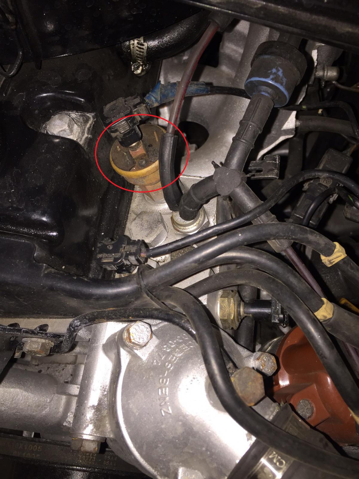

Всем привет!
Уважаемые гуру!Подскажите правильный номер этого датчика (см.фото),на данном автомобиле стоит датчик непонятного происхождения без единого опознавательного знака. Датчик температуры,автомобиль W123 дорестайл, двигатель М102 карбюраторный,объем 2 литра.Заранее сердечно признателен всем откликнувшимся!!!

#4 ОФФЛАЙН   alex37
alex37
  • Cообщений: 1876
  • Город:Иваново
    w124 2,0D WDB1241201B838923
Отправлено 21 October 2016 - 10:33
Вот вин,если че WDB12322010108291
датчик температуры все же может этот?
по программе такой должен быть, а тот что ты спрашиваешь очень похож на датчик включения вентилятора

Отправлено 21 October 2016 - 22:58
да,разобрались!спасибо,это вообще датчик не от туда!!!поставили тот который должен быть и все заработало как часы
