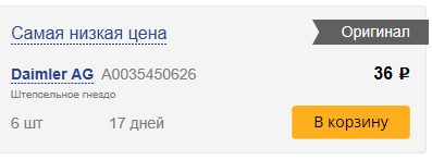

Вот, но он не 4 мм
Тьфу ты, мы о разных втулках говорим :bangheat:
