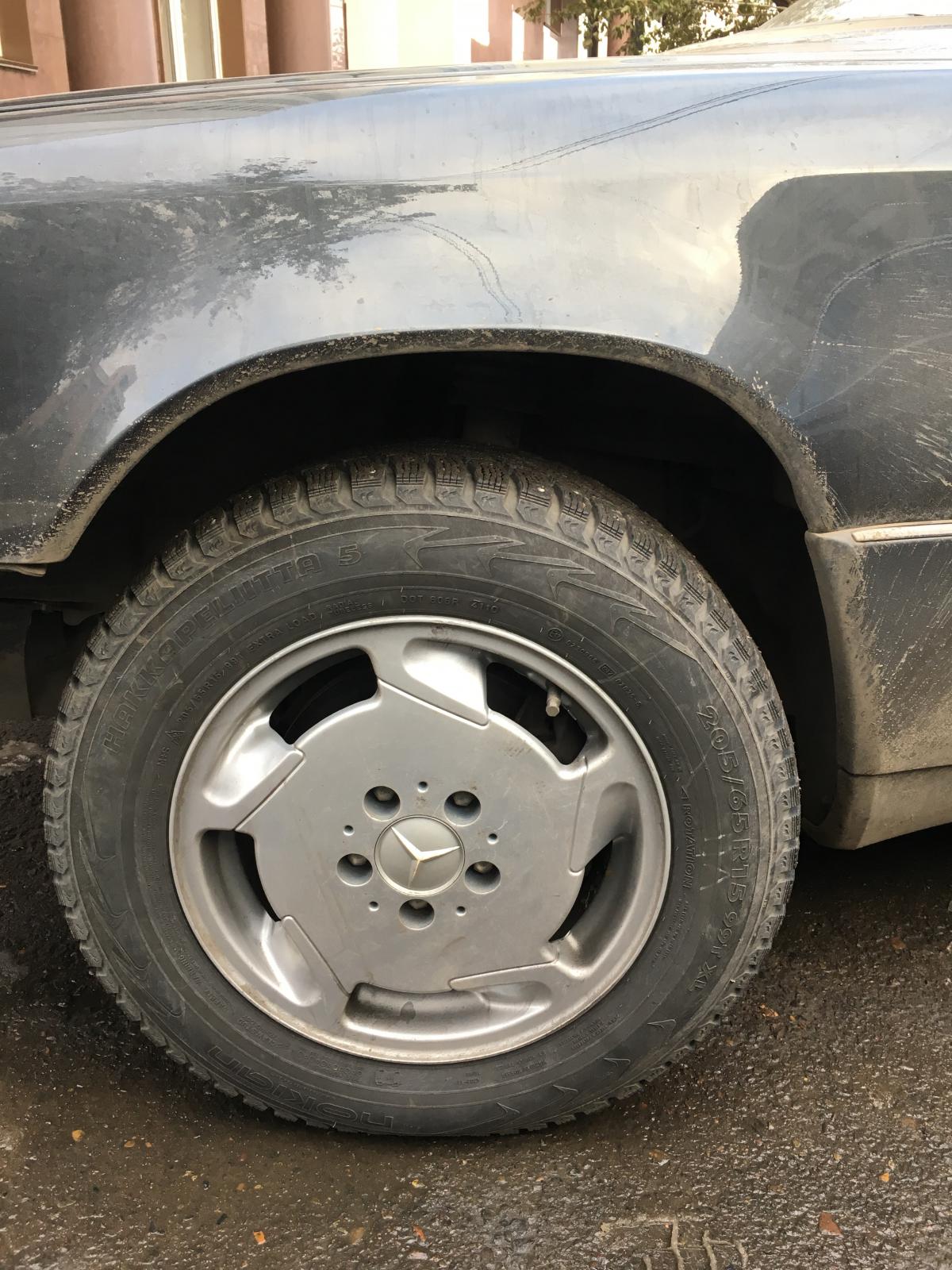

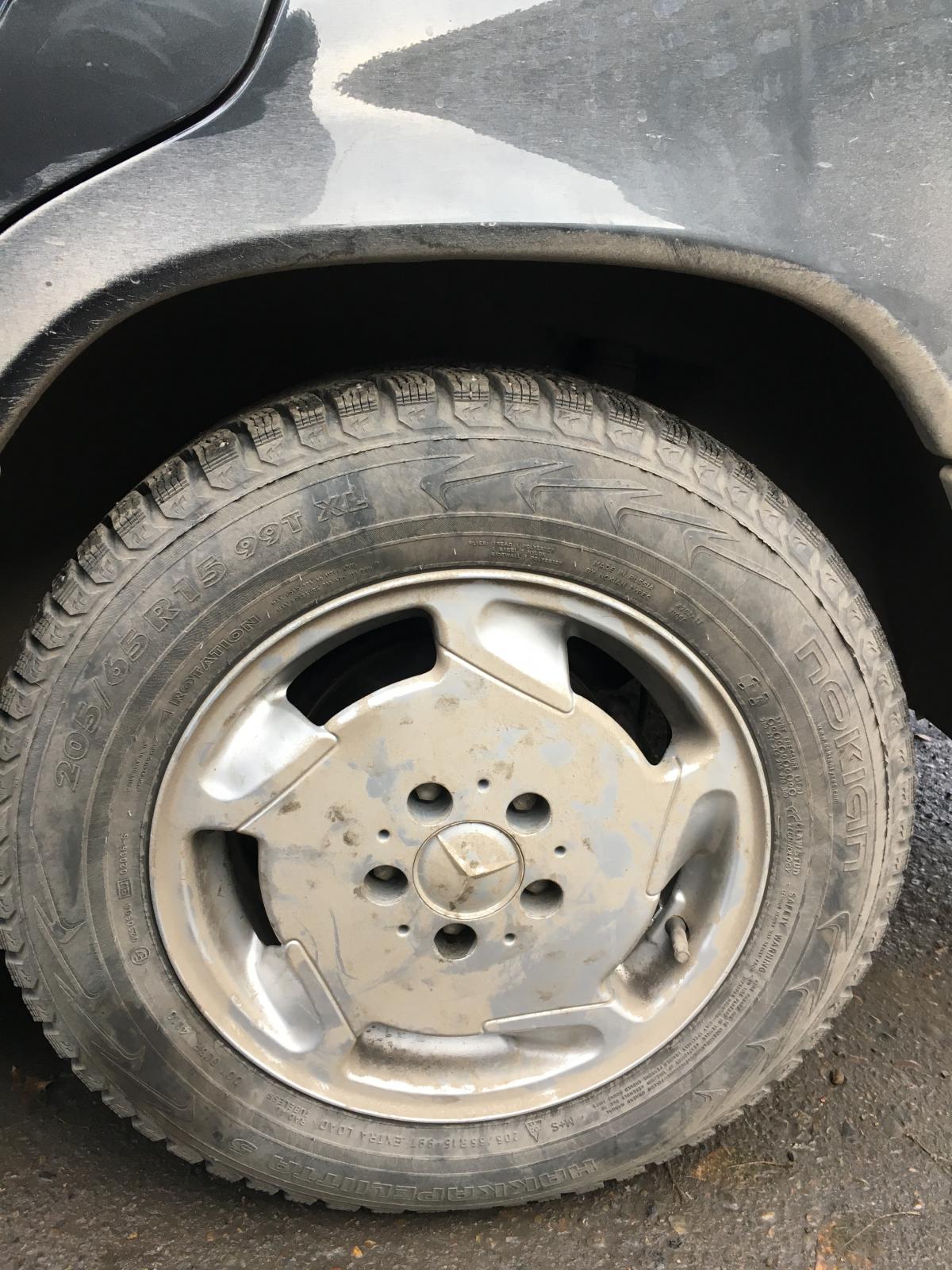

Привет, друзья! Буквально на днях забрал из ремонта своего коня - W124 E280, 95 год, вин WDB1240281J086376. Делали подвеску, рулевое. Замена не коснулась задних пружин-амортизаторов и передних амортизаторов, потому как вроде как живые.
По итогу получился не Мерседес, а трактор, плюс, как мне кажется, относительно жёстко и шумно работает подвеска на дорожных стыках (и при этом раскачка присутствует, хотя куда менее сильная, чем до ремонта) относительно представления о том, каким должен быть Мерседес Е-класса.
Итак, смотрим на фото расстояние от крыла до колеса, которое имеем, и на фото - вот так хотелось бы в результате получить.

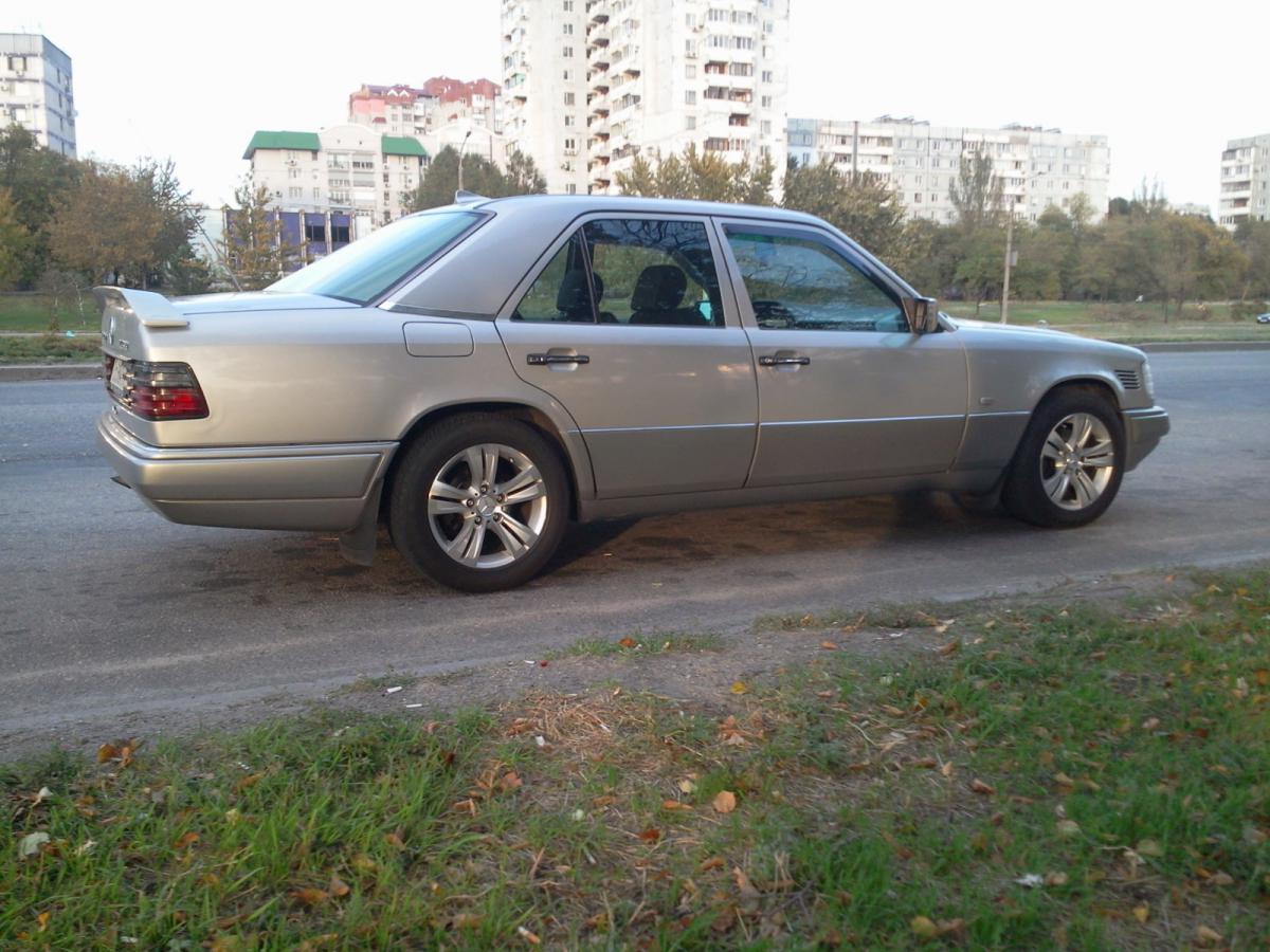

Ну для начала,е500 на 7см ниже стандартного 124го... У меня такой клиренс только после подъёма и опускания авто,проедешь немного,садится. Подвеску меняли,что именно? Сайлентблоки надеюсь затягивали под нагрузкой,а не в вывешеном состоянии?

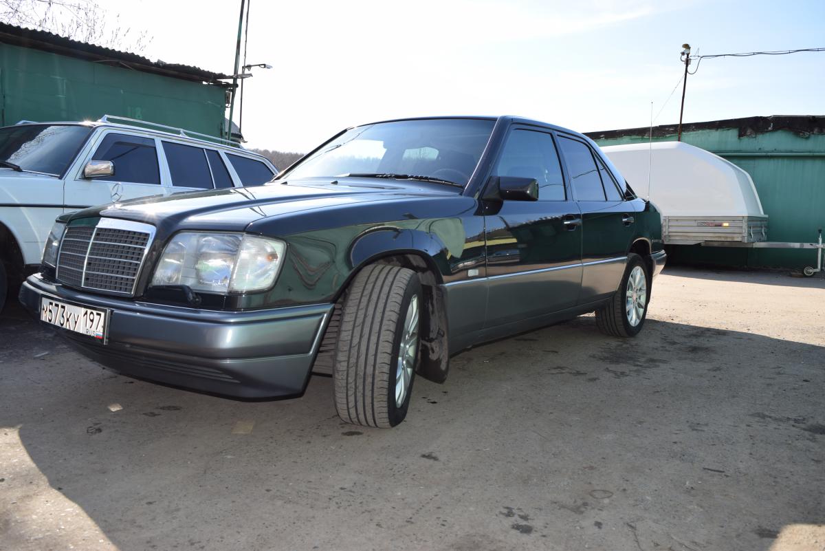

Мой слева
W124 300Е МТ M104 Swap

Меняли спереди сайленты рычагов, шаровые, стабилизаторные резинки, рулевые наконечники и втулки маятника, сзади - рычаги, сайленты нижнего рычага, плавающие, сайлентблоки подрамника, стабилизаторные, сайленты крепления редуктора и тд. Затягивали насколько помню с ямы.

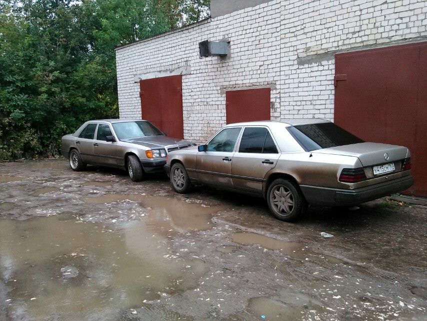

нужно было после замены прокатиться по СТО а потом зажимать всю подвеску когда все сайлены займут свои *рабочие* места ну где то так вот фото на котором зазор между арками что перед что зад 4пальца средней величины мужской руки ,это при полном баке резина 215+55+16
