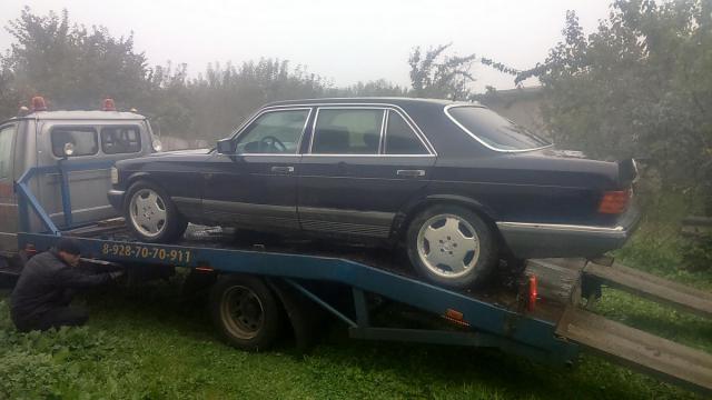

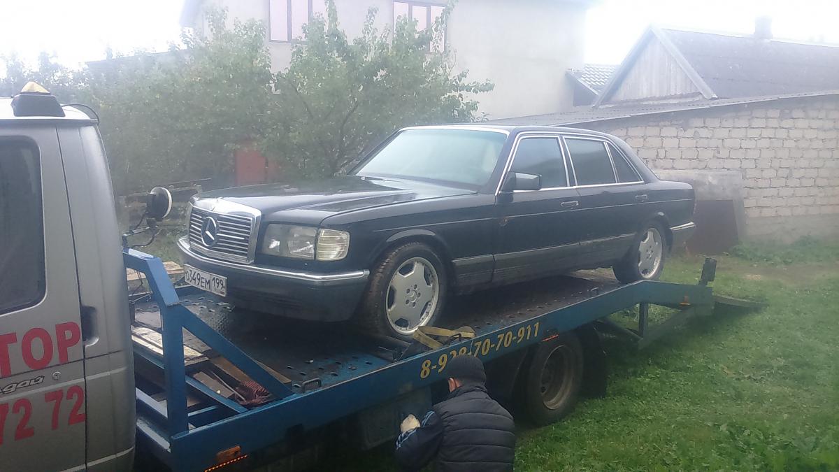

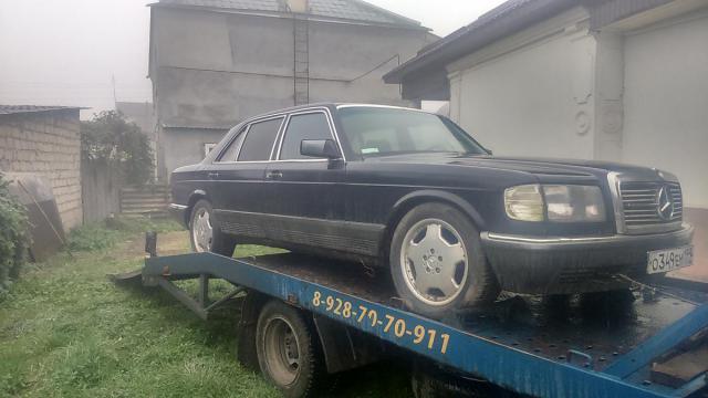

Привет всем... Вчера забрал себе весчь :) искал год и вот он...
Список затрат на авто!

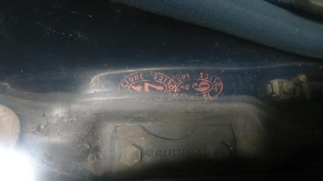

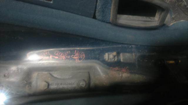

Ещё немного
Что за печати интересные

надписи prefecture police и цифры наталкивают на ТО автомобиля ....

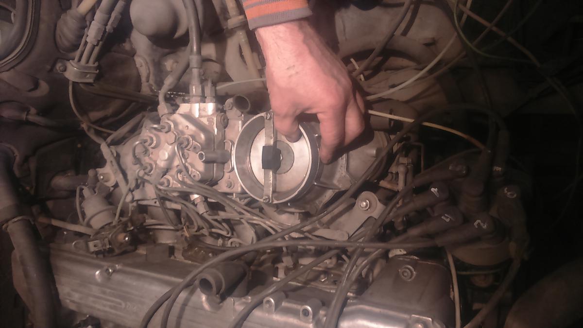

Что за система кждет или к-троник ??? Я в этом не понимаю..нет холостых оборотов и подтраивает немного, хочу сам изучить эту систему. Может кто то подскажет как обороты холостые настроить
Вот система эта

это К-джетроник

да регулировать эту систему надо ехать к знающим людям...там очень много всяких нюансов...если тупо просто оборотов накрутить там есть пластиковый винт под шлицевую отвертку между мотором и этой байдой

Поднятие оборотов может ничего не дать. Для начала изучите все резиновые трубочки, очень велика вероятность, что у вас идет подсос воздуха....
Старый 110-мотор это печаль, конечно...
