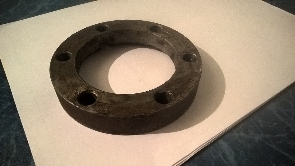

Накрылась полуось на w140, снял размеры, нашёл через авито такую же, но как оказалось, новая длинней на 1см. Поэтому она, так сказать, немного не подходит.
Но - между полуосью и редуктором на моей машине есть некие проставки. Фото прилагаю. На схемах  в екзисте не нашёл ничего подобного и есть подозрение, что это какой-то колхоз. Так ли это?
Если так, то можно, выточив проставку на 1см короче, поставить эту "новую" полуось?

Можно выточить все что угодно, если точить дешевле чем найти нормальные полуоси.
Проставки могли точить под полуоси с другой машины или например от машины с ASD.

Эти твои проставки - 100%-й колхоз.

Уверен, что ее можно ставить без проставки.
Там отличия только если редуктор с ASD тогда полуоси короче, и не на один сантиметр, а примерно на полтора.
Попробовать при полностью опущенном колесе, машины висящей на подъемнике. Длины должно хватить.
