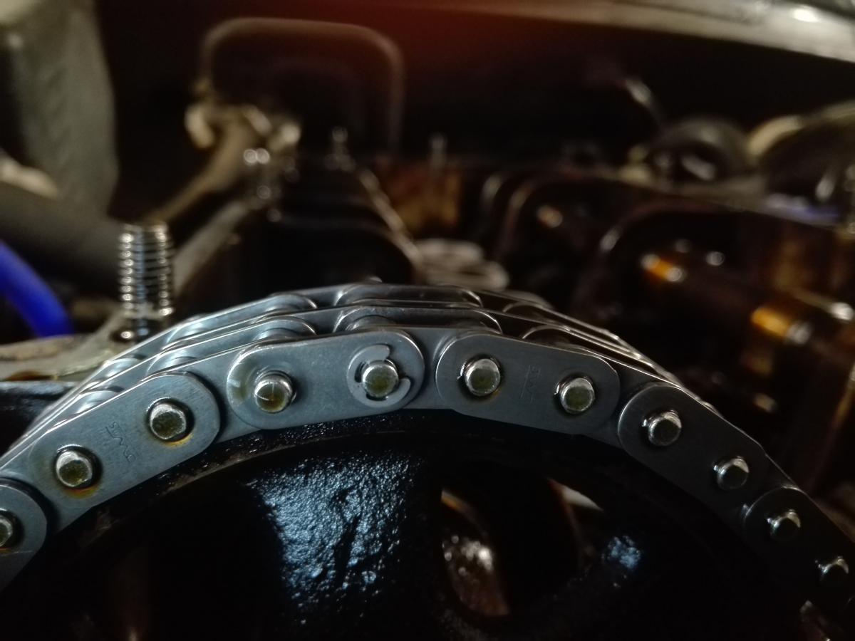

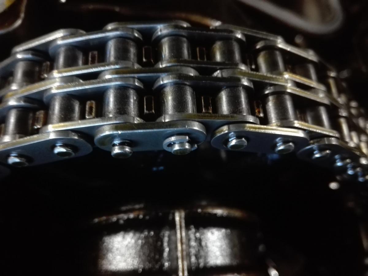

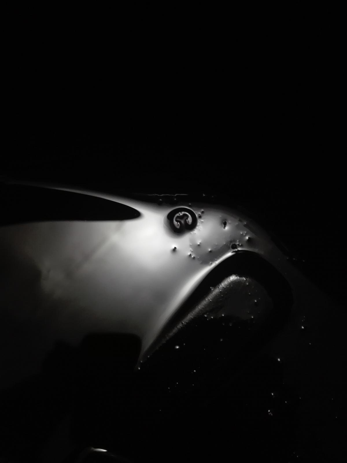

Приветствую! Давно уже хотел поменять железный поддон ДВС, тк из под его прокладки сочилось масло. наконец руки дошли, снял поддон, а там...
это как бы один из двух стопоров с замка цепи... снял клапанку...
если честно, то нет слов... цепь менялась в районе 20ткм назад, сама цепь, как и замок, оригинал. есть еще один такой же оригинальный замок, можно поменять, только смысл?
возможно нужно как-то по-особенному ставить стопора, например разъемом против движения цепи или типа того? кто-нибудь знает? заранее спасибо!
PS: машина ездила и на дальняк и в мороз -40... а если бы второй слетел и замок растегнулся?!

это какойто очень древний оригинал? вроде оригинал давно на расклепку рассчитан. по ЕПЦ посмтори, кажись там была модификация цепи сопроваждаемая и натяжителем и башмаком, может оно не совместимо, задевает и отщелкиваеться, (хотя были бы следы) боюсь соврать по памяти, чтот такое было в фуснотах

Себе на M110 ставил цепь от OM616, она под расклёпку. Шаг и ролики такие же, но сами пластины шире и длиннее (в длину зазора между пластинами почти нет), штифты толще и ещё 6 лишних звеньев. Брал такую, просто потому что была в наличии.

Такая же хрень у меня была с новой цепью ивис. Хорошо при ТО заметил, поставил со старого оригинального замка стопор, предварительно его обжав. Тьфу-тьфу, около 100т.км проехал- стоит всё на месте.

такие замки раньше часто шли на цепях в оригинальной коробке на разные моторы. ничего в нём стрёмного нет. ставил таких великое множество.
кому нечем клепать или кто не умеет это делать, нормальный вариант!
на этот замок фактически нет никакой нагрузки.

Ивис идет в комплектации замками обоих конфигураций , ставились оба вида нет проблем .

При сборке все защелкивалось и проверялось. Что нагрузки там нет это понятно, только чего ж он тогда слетел? Кто-нибудь знает м110.987 клапаны гнет? Если честно, после такого уверенность в автомобиле пропала…
И еще: может у кого есть номер для заказа замка с одинарным стопором?
Спасибо!

Подозрительно все это...., может стопорные шайбы просто технологические, чтобы цепь до клиента доехала, а замок в комплекте для одноразовой установки??? ...при снятии повредить же можно его... Как вариант - цепи для установки без рассоединения идут в сборе с нормальным замком, а те, что можно установить сверху методом протяга рассоединив и скрепив со старой со стопорными шайбами чисто для удобства установки и чтобы не портить зря замок???
...не должны там применяться простые стопорные шайбы!!! Убежден, что шайбы просто технологические!!!
Спасибо!
Просто поставь старый замок разрезом против вращения!
Точно!!! - если в комплекте нет замка(или утерян), подразумевается, что надо ставить старый замок! Ни в коем случае стопорные шайбы!!!

вот как бы рвется там, где тонко. думаю всеже замок нужно новый. заказть новый оригина, дажу о фоициалов будет недорого

Дружище, мне кажется ты перегибаешь. я заказывал цепь оригинал+замок к цепи оригинал. пришла цепь в комплекте с замком+заказанный мной отдельно замок. я поставил замок который был с цепью, второй не распаковывал, но он такой же точно. а старого замка нет и не было-цепь была клепаная, еще заводская.

Звено оригинальное для установки и работы мотора, никакое не технологическое и не вспомогательное.
А вообще надо просто поискать нормальное звено под расклёпку, а не хрень всякую с замками или стопорами.
