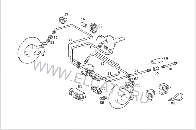

Всем привет, случилась такая беда когда красил машину то снимал блок абс что под капотом все сфоткал подписал но по итогу все метки потерял фото удалил но не суть.
машина w124 200е 88г
не могу понять какие куда трубки идут в интернете не нашел ни одной фотки, видел на самом блоке метки типа L R это я понял что левый правый но там по 3 на одной стороне и 2 вроде на другой стороне и куда какие я не знаю, будто добры подскажите хоть как то куда и что идет.
так же хочу заменить трубку что идет от вакума в блок абс длиной она пол метра и хотел бы спросить у вас ее номер или примерно от чего встанет если нет такой в продаже.

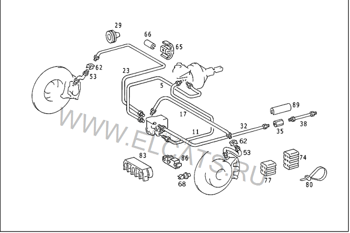

Вот нашел фото.Если стоишь перед капотом,то левый боченок это передний контур-нижний подача с гтц верхние подписанные правая и левая стороны.Правый боченок задний контур снизу подача с гтц,верхняя соответственно уходит назад.
