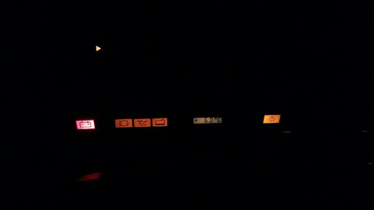

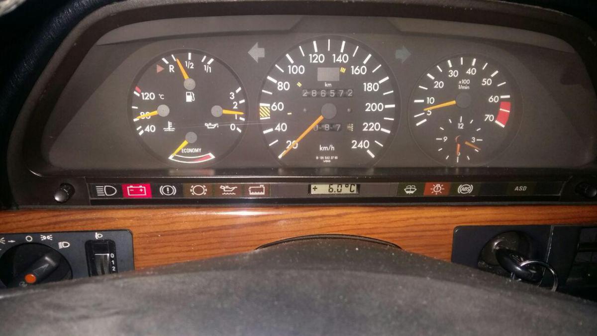

Сегодня еду себе спокойно и вдруг на ходу загорелась все лампочки на приборной панели!подскажите что это и из-за чего !Машина заводится и едет спокойно !

Проводка на геннадия возможно зашалила или сам гена.

Да, первым делом проверять генератор. Мало того, что он после запуска двигателя должен давать зарядку, на клемме D+ (тонкий провод идущий на генератор, кажется синий с белой продольной полосой) должно появляться напряжение порядка 14 Вольт. Ремень думаю в порядке, иначе стал бы тугим руль.

У меня такая феня была после езды по лужам. Генератор был ещё на 55 А (это тот который не с болтиками, а с клемной колодкой). Долго воевал я с горением лампочек, все точки "массы" зачистил... а оказалось, что подкисли контакты в клемной колодке генератора. Пробрызгал жижей для контактов, почистил - горение лампочек пропало.
