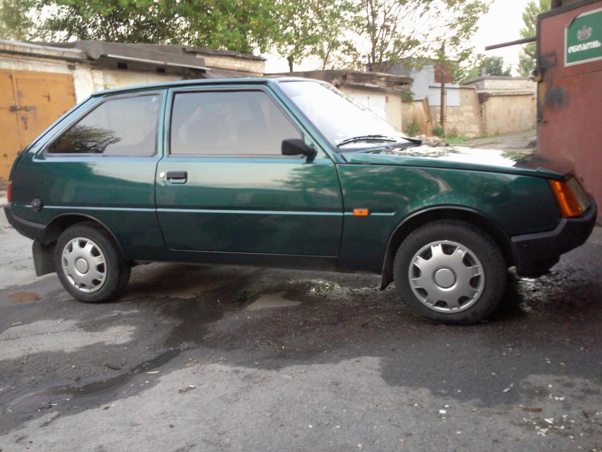

Мое такое мнение,,,  не не,,там все идеал пыльник целый что подшипник что аморт ,разве что подшумливает ролик пластмасовый ,сменю по возможности в ближайшее время хотя,,,сезон заканчивается ,пора на *колодки* до весны ,пересаживаюсь на *зимний* вариант Фото0044.jpg мерин только для души зимы не видел ни разу

У таврии судя по состоянию будет рервая зима
не,,у Таврии это уже 16зима ,,,авто для грязи, снега и охоты ,хотя отношение одинаковое что к мерину что к таврии ,не люблю проблем на дороге
