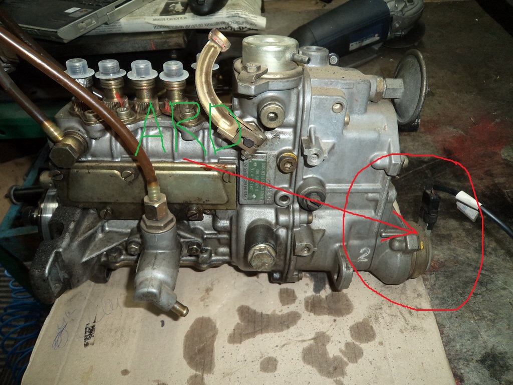

Братья подскажите куда этот клапан подключается ( схема электропроводки ) и как он влияет на работу мотора !47ca346b3360.jpg

Управление круиз-контролем.

Да ну нафиг круиз. Это противорывковая система, ставилась с механикой, обзывается ARA. При подаче напряжения уменьшается подача топлива. Схемы на форуме лежали.
