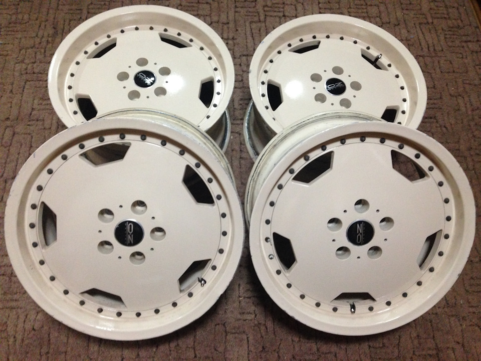

Доброго вечера. Прикупил комплект разношироких дисков Zauber Dish I
Параметры:
Перед: R17, 5x114.3, 8J, ET51
Зад: R17, 5x114.3, 9J, ET51
Арки у меня стандартные, ничего не катано. Машина в малярке и померять нет возможности, встанут ли эти диски без переделки арок ? И теоритически под какие проставки ? Заранее спасибо

А они точно на мерседес? Там разболтовка 5х112

Разболтовка не Мерсовская, ширина дисков широковата для 124-го.....Смысл ставить эти диски?

Подвернулись удачно. По ширине, люди и 9,5 ставят и кричат, что нигде не трёт ) По сабжу, влезает ли 9 дюймов сзади без доработок арок  ?
Нет не на мерс, написано же : 5х114,3

да влезет. по переду предел 8,5 для сток арок и не особо низкой подвеске, сзади 9,5 . ет данных дисков позволит вам уложить их арки.

Проставка 15мм и болты экцентрики

Гадалка нашептала??))
Параметры:
Все зависит от резины,но что бы было гуд,надо на машине мерить. Так гадать хренево,полки же у тебя....))

на фото у меня мой мерс на 18 тапках тойотовская разболтовка все встало норм родными болтами прикрутил не чего ни где не било

судя по фото ЦО маленькое придётся точить
