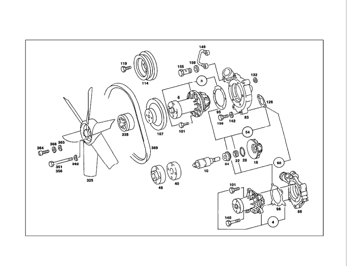

Добрый день, хочу попросить совет как правильно снять крыльчатку с помпы ; по рисунку длинные болты (№351) держат кроме проставки 338 еще и сам шкив ?

со снятием разобрался :moderator:

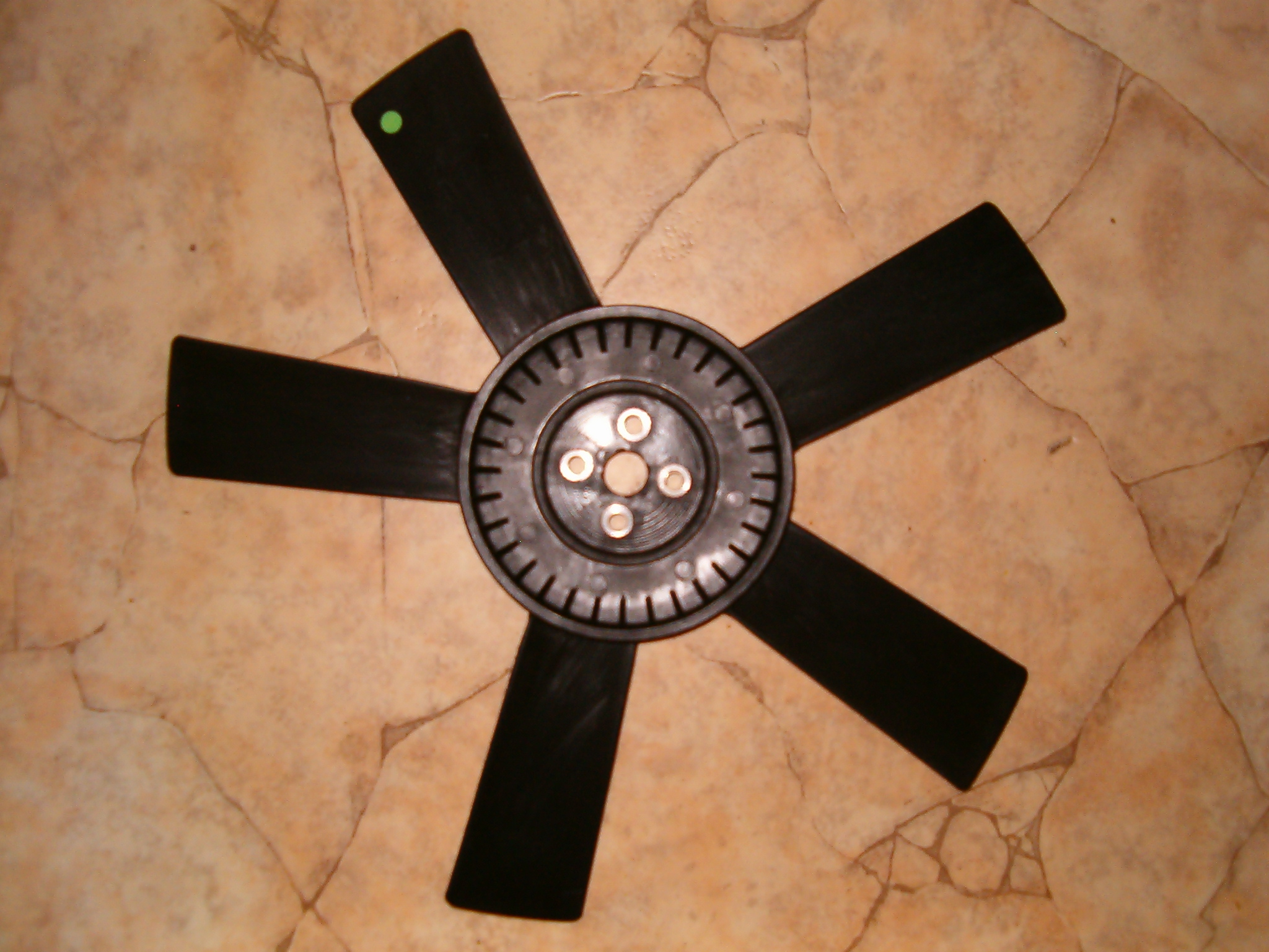

в коробочке от екзиста обнаружил вот это (см рис) производства meyle, отсюда возникли вопросы : почему неравномерно расположены лопасти и что это за зеленая метка на одной из них ?

Отправлено 29 August 2007 - 11:05
По лопастям вопрос интересный, но, видимо, производителю видней.
А метка - это важно ! При установке должна быть направлена строго на Полярную Звезду ! :D
Скорее всего - метка ОТК, что устройство проверено, отбалансировано и т.п.

[quote name='ЗоМер' date='29.8.2007, 12:05' post='219106']
что самое интересное , снятая была четырех лопасной (судя по каталогам от дизеля w115) тож по расположению лопастей ближе к "Х" а не к "+" :confused:
