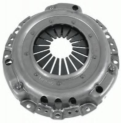

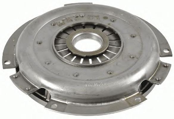

Первый вопрос. Заменяемы ли такие корзины между собой? Одна с кольцом под выжимной подшипник, вторая без. Высота от плоскости сцепления до плоскости прилегания выжимного одинаковая. Высота от плоскости сцепления до плоскости крепления к маховику тоже одинаковая. Диаметры и крепления вроде тоже (не мерял).
SACHS 3082 078 032
SACHS 3082 164 031
Второй вопрос. Валяются эти корзины, как проверить их работоспособность?

Работоспособность можно оценить визуальным осмотром диафрагменной пружины- не должно быть поломок. Также надо положить корзину на стекло и при помощи штангенциркуля с глубиномером, замерить расстояния от плоскости до каждого лепестка пружины. Разнобой более 1мм- явный криминал. На нормальных корзинах разница расстояний не превышает 0.5 мм.
По поводу взаимозаменяемости корзин- не знаю, но предположу что могут быть различные выжимные для них.
Сам отвечу, заменяемые.
Менял на стодевяностере сцепление, корзина стояла без кольца, поставил с кольцом LUK 412 010 500 и выжимной к такой корзине другой идёт, с плоской прилегающей поверхностью - LUK 500 0001 10. Ставилась такая корзина на ранние 123, потом заменили на ту что без кольца.
По диагностике. Перемерил все корзины которые валялись. У этого лука, который поставил (по виду как новый), параметры такие, высота от плоскости сцепления до плоскости выжимного - 52.5 мм, высота от плоскости сцепления, до плоскости крепления к маховику 17.5 мм. У других корзин сточено железо до 16.5-16.8 мм и просевшие пружины, общая высота - 48.3-48.7 мм.
