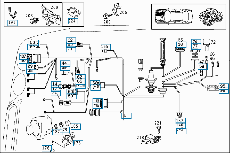

#7 ОФФЛАЙН   geordiec
geordiec
  • Cообщений: 3732
  • Город:г.Ухта Коми
    E230 WDB2100371A004630
Отправлено 07 November 2016 - 16:51
Если нужна схема к генератору, так это не она. Эта к стартеру.
Вот эта  к генератору.
