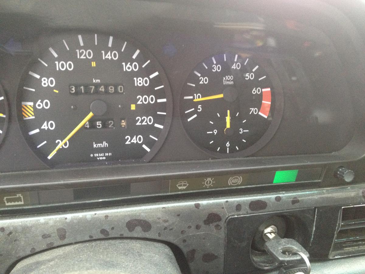

Загорелась лампочка зелёная. А зачем она не знаю да и пиктограммы на ней нет. Подскажите что за лампа

Скорей всего патрон с лампочкой не в то гнездо в приборке вставлен.
Возможно горит лампочка индикации перегоревшей лампы внешнего освещения(пиктограмма лампочка с восклицательным знаком), если загорается при включении габаритов.

Возможно лампочку не туда воткнули.

То есть индикация перегоревшей лампы та что рядом?

поверните ключ в положение "зажигание". но не заводите двигатель. Должны гореть почти все лампочки. Сделайте фото, там будет видно что где горит, а где нет.

Фаркоп на машине есть? На 123ем зелёная лампа без индикации загорается при включении поворотов, когда подключена розетка прицепа.

Была похожая картина , только мигала ( то горела постоянно) лампочка желтоватого цвета ( слева) по картине сзади щитка ощущение что стояло до меня стороннее оборудование, так как проводка на штатную не была похожа, да и в 126 не встречал
