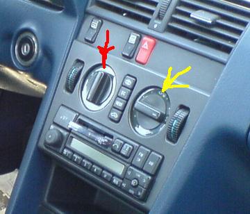

Для наглядности, желтая стрелка - регулятор печки, подсвечивается; красная стрелка - регулятор работы кондиционера, не подсвечивается.

#4 ОФФЛАЙН   Саша 123 200д
Саша 123 200д
  • Cообщений: 897
  • Город:Н.Новгород
Отправлено 29 August 2007 - 10:43
А если настойчиво потянуть за переключатель,он не слезет?а внутри лампочка?
Саша 123 200д 84
#5 ОФФЛАЙН   ramses
ramses
  • Cообщений: 219
Отправлено 29 August 2007 - 13:37
Как-то я потянул переключатель фар(слева от рулевой колонки), хотел было вытянуть его для включения противотуманок, вырвал с корнями, из него упала маленькая лампочка, вставил лампу обратно и посадил на место. Намекаете на то, что здесь тот же самый вариант?
W203 C200K Avantgarde, 2000, AT, 203.045, 111.955, full options.
W202 C220 Classic, 1993, AT, AC, ASD, engine: 111.961
W201 190E 2.0 1990, AT, AC, ABS, люк, 4 авт. стекл
#6 ОФФЛАЙН   mers_mers
mers_mers
  • Cообщений: 477
  • Город:Moscow
Отправлено 29 August 2007 - 14:38
Типа того! Только с корнями рвать не надо! :D
Берешь пассатижи и тряпочку. захватываешь ручечку пассатижами через 2-3 слоя тряпочки и аккуратно тянешь на себя. А там уж и лампочку увидишь. Только совковую за 2 рубля не ставь, может все расплавиться. Купи нормальную матовую, если нет оригинала пойдет и OSRAM. рублей 10-15 стоит.

#7 ОФФЛАЙН   ramses
ramses
  • Cообщений: 219
Отправлено 30 August 2007 - 07:21
Спасибо. Действительно, всё так, наспех снял крутилку, вот она лампочка, пинцета под рукой не было. Продолжу сегодня вечером. Кто подскажет маркировку или номер этой лампы?

#9 ОФФЛАЙН   ramses
ramses
  • Cообщений: 219
Отправлено 03 September 2007 - 08:24
Купил в юлижайшем магазине пару ламп(показал сгоревший), за 1.15$ за штуку. Вставил левую - правая сгорела, хорошо что купил две, заменил правую, горят оба. Всем спасибо.
