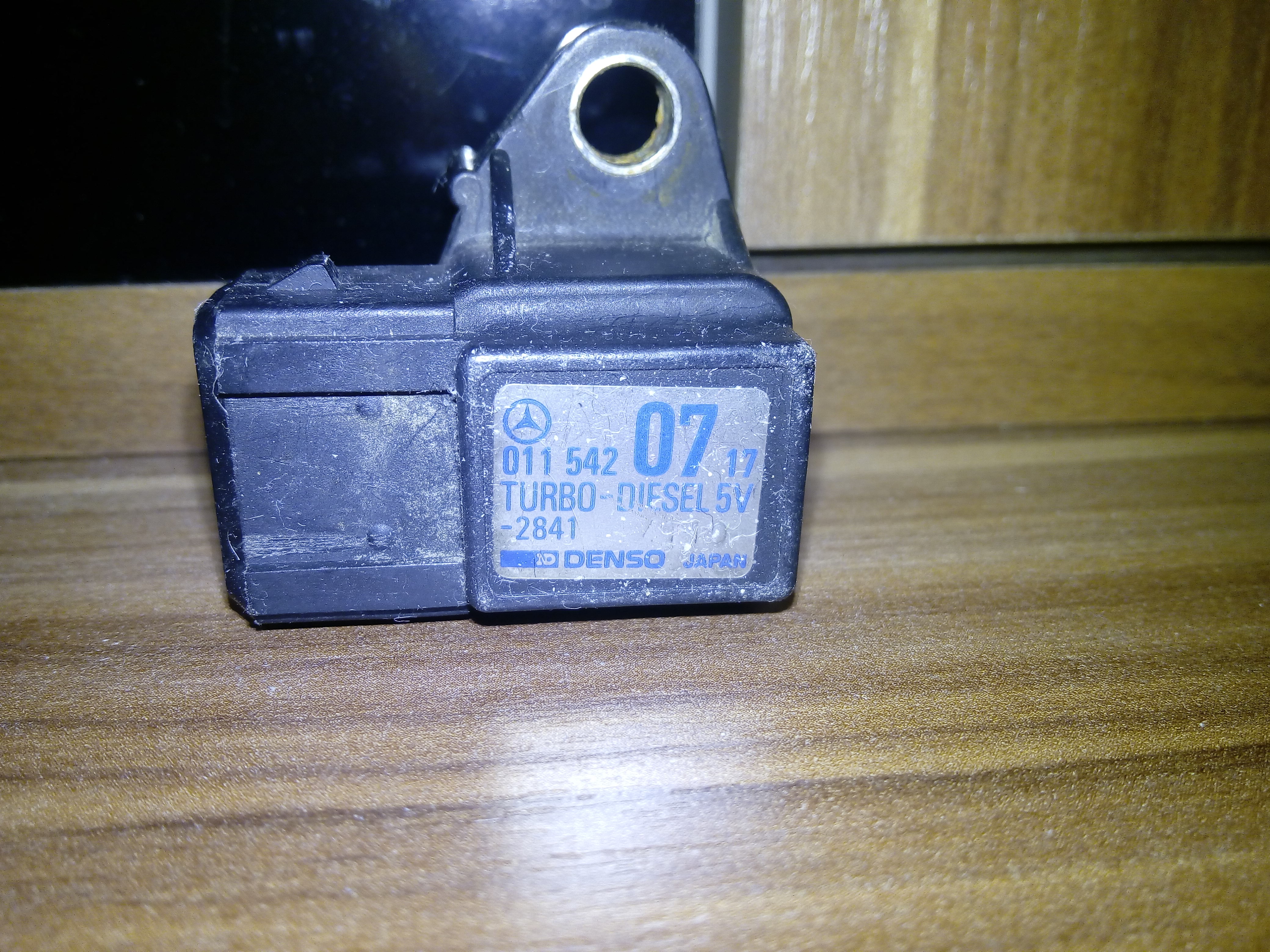

Подскажите как проверить датчик наддува

Вариант 1
Поставить на авто, подключить стар и посмотреть.
Вариант 2
Найти распиновку, подключить питание, менять давление на входе и смотреть напряжение на выходе. Сравнить параметры с исправным

У мерса не скажу, а Форд транзит с тнвд лукас эпик этот датчик имеет три пина +- и пин на котором при увеличении давления менялось напряжение от 0 до 5 вольт, как то так.

если что у меня есть такой датчик с 605.960
