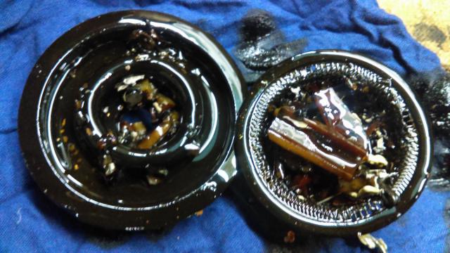

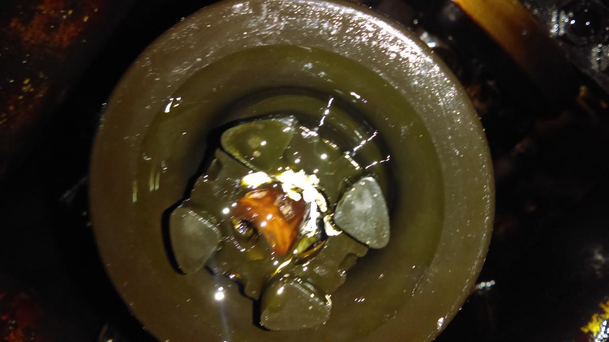

Сам не лажил ещё но насос именно там стоит с цепным приводом. Думаю без проблем.

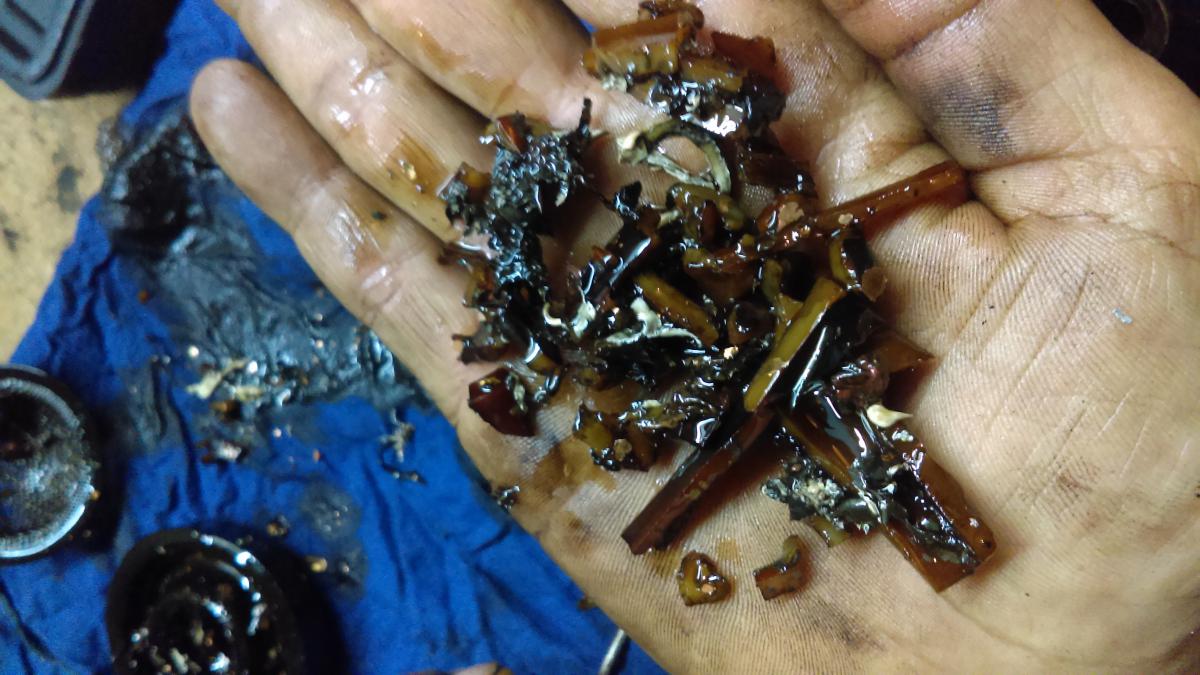

И в итоге я получил кучу отбитого успокоителя цепи с правой гбц

#13 ОФФЛАЙН   sheremet
  • Cообщений: 24784
Отправлено 15 November 2016 - 22:08
вместе с успокоителем под замену и цепь и натяжитель...

Почему? А подлежит ремонту натяжитель, если он не держит?
Это забило маслоприёмник? Надо смотреть не попало ли это в насос. Надо водумать в чём связь цепи натяжителя и всего остального. Можно пердставить что из-за бенза уменьшилась давка в натяжителе, соответственно бряцнула цепь, и соответственно разбила успокоитель(это ток предволожение цепочки следствий). Ещё метки надо смотреть. У меня на одном моторе так же резлетелся успокоитель и кусок пластика попал между зубьев и на звезде РВ левой головы цепь перескочила и стуканула вся голова (обязательно проверить все звёзды которые идут после разбитого успокоителя по направлению движения цепи на предмет таких кусочков пластика между зубьями звёзд). Натяжитель думаю достаточно почистить и помыть. А цепь это уже исходя из пробега и износа.
и я думаю, что виновник гидронатяжитель, т.к., возможно, из-за низкого давления масла он не жал соответственного натяжения. Или - же успокоитель был отбит давно и лежал в конкретном осадке и жиже в поддоне. А бенз все это подмыл и пошло все в насос.
Сам насос снимал - проверил - все норм. Собрал все в кучу, установил поддончик. Заказал новый успокоитель цепи. Проверил метки - все норм. На звездах и цепи ничего нет. Только гидронатяжитель ведет себя странно - нажимаю на него и он утапливается свободно.
