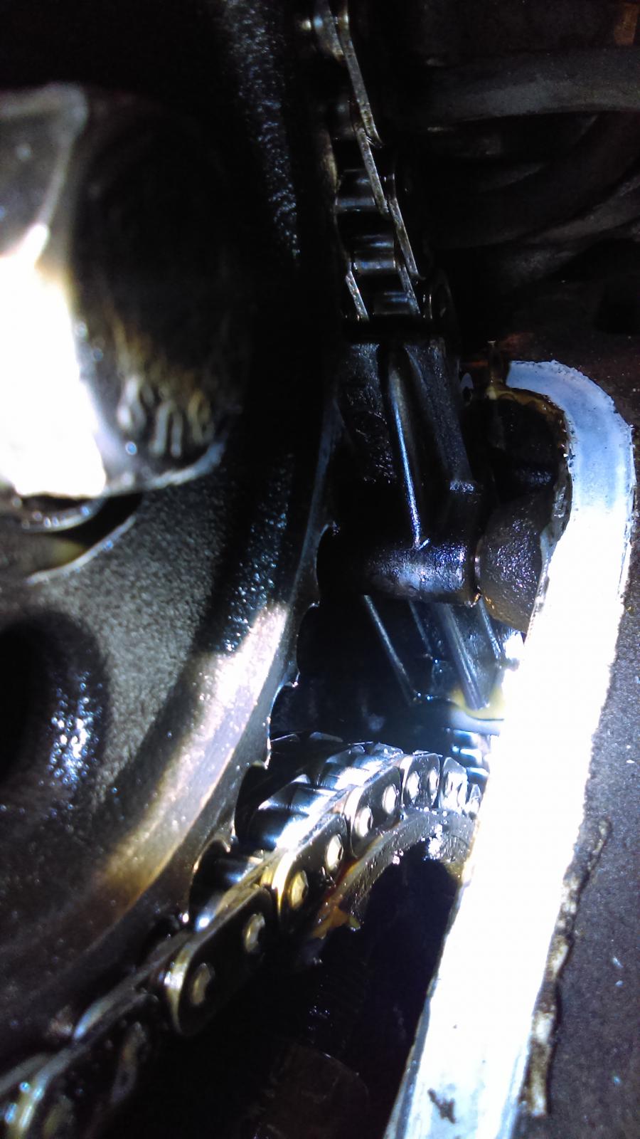

Добрый день. На правой гбц по ходу движения автомобиля отбило нижнее крепление успокоителя цепи. Постал вопрос - как его поменять? Что нужно открутить для этого?
 И еще вопрос - при проверке меток коленвал-распредвал я смотрел - метка правый распредвал-левый распредвал и коленвал ВМТ (0 на шкиву). Верно или нет?

если просто успокоитель заменить, то это относительно не сложно, разбирать минимум. снять натяжитель. звезду и вынуть штифты. а если отбило сам штифт. то снимать башню...
