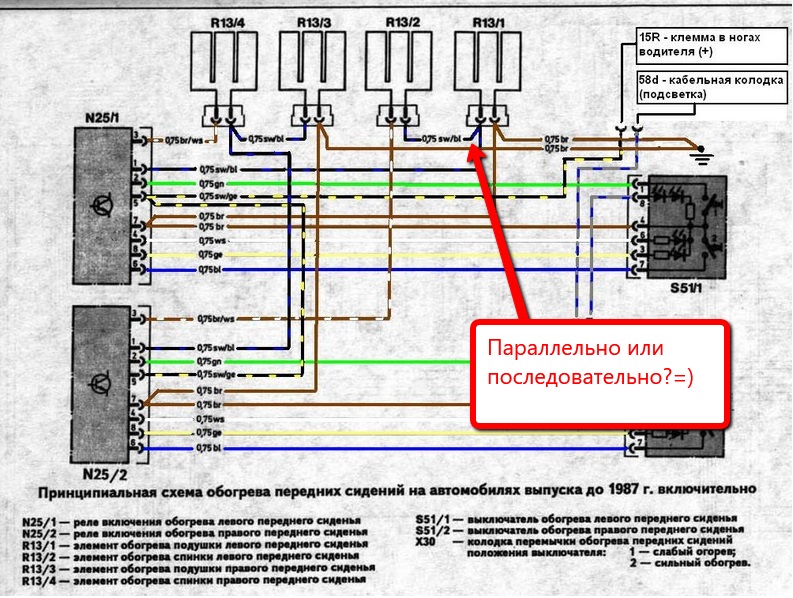

Доброго дня,
Написал в теме про подогрев, но никто не ответил, может так поможет....
Намедни к нам пришла зимушка, и включил я первый раз у себя в 124 подогрев(штатный).
1) Завел машину, включил кнопку(горят две лампочки на кнопке), пошел чистить снег. Сажусь, а там уже одна горит....
Жму еще раз(горит опять две лампочки). Еду...и обращаю, что через несколько секунд они две начинают моргать и переходят в одну постоянную....
Ну думаю ладно...потом.
2) Стало потеплее, но попа всеравно требует обогрева, и я решил включить опять(горят две лампочки....и не гаснут, и не моргают).
Ну думаю супер. Греет.....но только поясницу, подушка основная остается холодная...непорядок.
Начинаю гуглить и нахожу такую схему, и оч много тем и обсуждений.
Предохранители, реле, переделка....но все чет не о том.
Изучаю схему:
post-71401-0-02278400-1478669707_thumb.j
Собственно, вопроса два:
1) Почему мигают лампочки на кнопках? (обратил внимание,если работает обогрев заднего стекла, печка во всю, фары, музыка, то и обогрев заднего стекла моргает - такое ощущение, что гена не тянет, или аккум просажен).
2) Второй вопрос на картинке. Если параллельно,то я думаю, что тогда хана обогреву подушки(в теории).
Предохранители еще не глядел, но опять же в теории, если спинка греется, то и предохранители целые...
ПС
Такая же ситуация и на пассажирском сидение(проверено женой).
Если кто знает, поделитесь опытом.

 На схеме(дорест) последовательно отмечен проводник при варианте-в полнакала,когда одна лампочка горит на кнопке,поддержка,12v на два элемента.
 Когда горят две лампы,-на каждую часть по 12 v
Так о почему одновременно моргают две лампочки? разрыв?
Может аккумулятор или генератор дохлый? Есть такая штука на подогреве заднего стекла, индикатор начинает мигать когда не хватает мощности, т.е. просит выключить.
