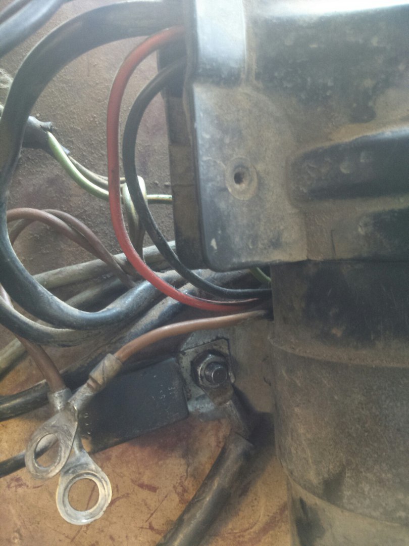

Отправлено 20 November 2016 - 15:50
Реле пропаяй. Кантакты почисти. Колодку реле пропаяй, там тоже провода гниют.
вот два коричневых провода. их отсоединил от крепления бобины и перебои пропали. и всё работает и без них.
масса двигателя прикручена к креплению бобины. это правильно?
и вообще куча проводов прикручены к болту крепления катушки - конденсатор, масса двигателя, и эти два коричневых провода. правильно ли всё это?

#5 ОФФЛАЙН   haligali123
haligali123
    Мерсовладелец
  • Cообщений: 8912
    w123, w126
Отправлено 20 November 2016 - 16:30
да

Отправлено 21 November 2016 - 18:45
отсоединив эти два коричневых провода от массы я тем самым выключил пусковую форсунку. она теперь не работает(с утра заводится с трудом).
но и бензонасос теперь работает без перебоев...
а вот когда клеммы коричневых проводов были прикручены к креплению бобины, и пусковая форсунка работала (утром в любой мороз запуск с пол-тыка), вот тогда-то, в последний раз, машина съела 20 литров на 100 км.
похоже лила не выключаясь ПФ.
но каким образом ПФ связана с перебоями в работе бензонасоса??
ведь щас не работает ПФ и БН жужжит без перебоев и реле БН уже не щёлкает.
в чём дело?? кто знает, подскажите.
Сообщение отредактировал ГриДобри: 21 November 2016 - 19:48

Отправлено 23 November 2016 - 21:06
померил лампочкой холодный датчик. на обоих рогах массы нет. на его разъёме в обоих гнёздах масса.
колхоз какой-то.
похоже зимовать буду без ПФ...
правда можно к стартеру её подколхозить...

Отправлено 15 January 2017 - 11:59
методом тыка нарыл свежую инфу.
из коммутатора, с пучком проводов, выходит масса(коричневый) и крепится он на крепление бобины, так вот:
1) масса подсоединена - реле бензонасоса щёлкает,
2) масса не подсоединена - реле бензонасоса не щёлкает, бензонасос работает без перебоев.
езжу с отсоединённым проводом массы.
есть ли мысли по данной ситуации??
